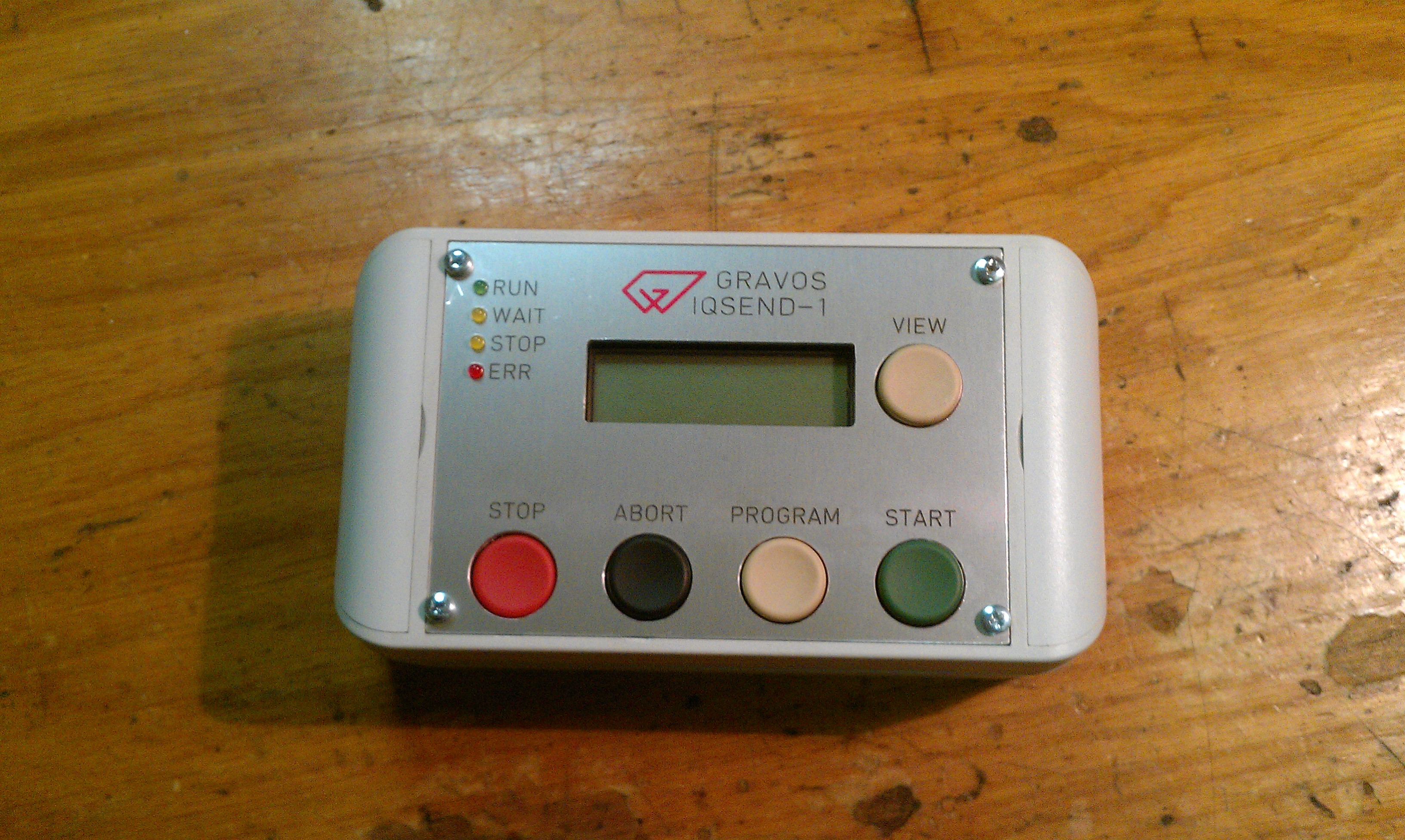

Taky mam k tomu co rict.
Nejake info k Iqsendu:
Je to defacto PLC prizpusobene pro ovladani jednotek GVExx.
Krabicka:
SmartBox 120x90. http://www2.okw.com/okw/pdfs/E/ST3620.pdf" onclick="window.open(this.href);return false;
HW:
Fram 32kB - pamatuje si i bez napajeni
Tlacitka 5x: Start, Pause, Stop, Program,
View prepina zobrazení na displeji mezi: souøadnice / aktuálního a následujícího pøíkazu / poèet spuštìní
Konektory
1xRS232, 1xUSB prgaci - pro prenos uziv.programu z PC do iqsendu
1xRS232 -aplikacni, na spojeni s interpolacni jednotkou GVExx
Led: Run zelena - program neco dela
Wait zluta - program na neco ceka
Stop zluta - program zadny neni, nebo neni spusteny (po zapnuti)
Error cervena - neco se nepovedlo
SW:
-Prgani v nativnich instrukcich karty a zobrazovani na displeji
-Pridane prikazy ridici beh programu
Input - napr. Input1.5=1 ceka na to, az bude input1, bit 5 roven 1 (stale se testuje)
Btn - napr. Btn Start ceka na to az uzivatel zmackne tl.Start
Delay - ceka zadany pocet milisekund
Repeat - vraci se na zacatek (muze mit parametr kolikrat)
Loop - navesti kam skocit po repeatu (kdyz neni, tak na zacatek)
Eof - konec souboru
-po zadani kazdeho vektoru se ceka na jeho dokonceni, a pak se teprve zpracovava dalsi radek
-v pameti je jen 1 program
Je to dost jednoduche, ale da se s tim snadno resit "mala" automatizace, napr: jednoduche frezovani
stale stejnych krabicek, trepani zkumavkami v laboratori, popojizdeni s merici sondou nebo svarecim
automatem a tak podobne, fantazii se meze nekladou.

Vypada to zajimave, dotazy: ten displej je obvykly 16x2 nebo jiny? Podsviceny? Jak je reseno napajeni?
Pokud se jiz da koupit, mate cenu (s/bez DPH)? Pokud neda, kdy asi bude ke koupi a opet cena?

Displej je obvykly 16x2.
Napaji se z jednotky GVExx, nebo nezavislym napajenim.
Cena a dostupnost MIrek-gravos.
Zatim byly udelany 2 vzorky a testuji se, zda se to byt dobre.

fotku berte jek jako náhled z výroby, ještě není hotové.
cenu a dostupnost upřesníme na začátku příštího roku
IQsend prototyp
IQsend prototyp
