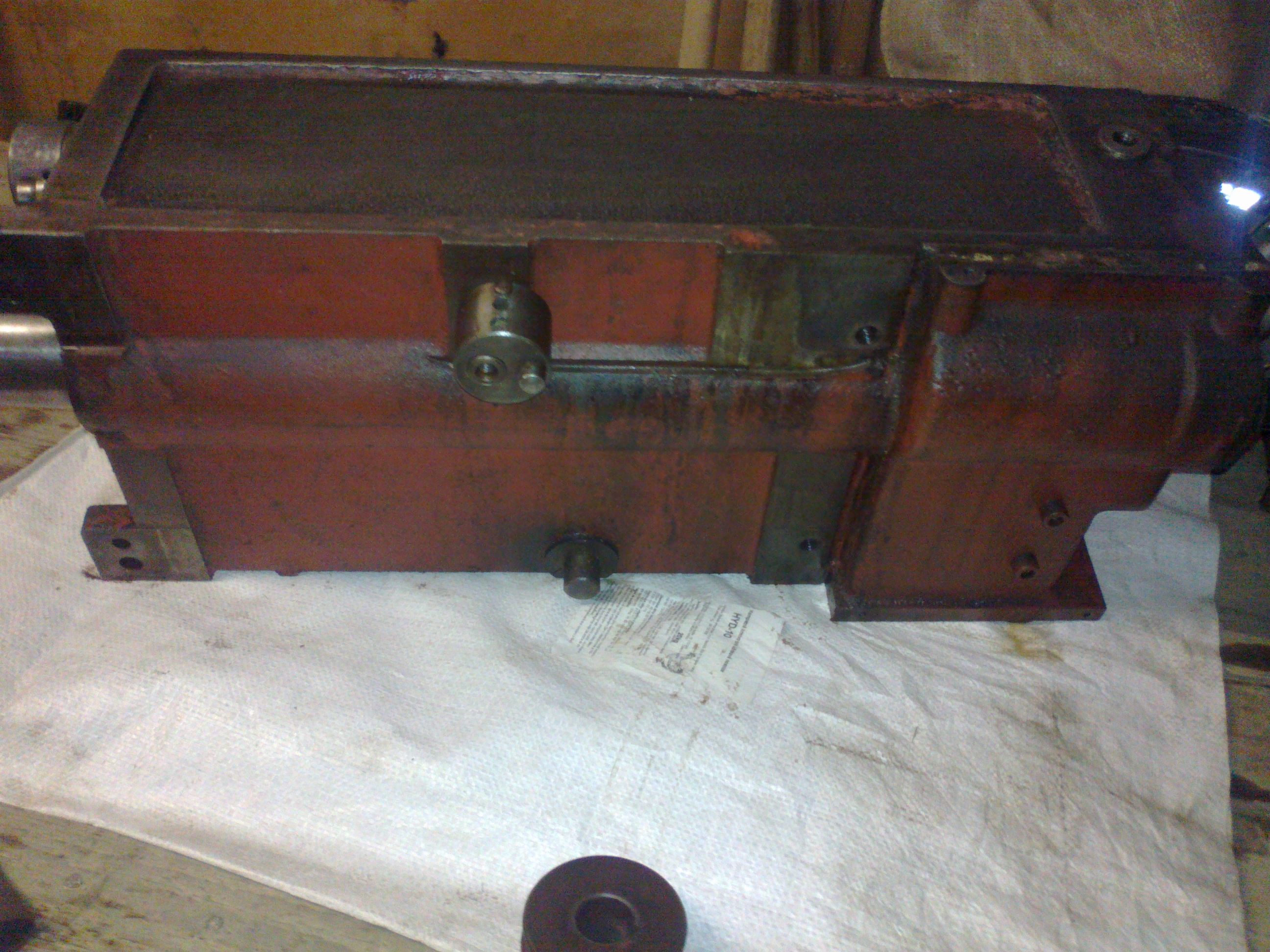

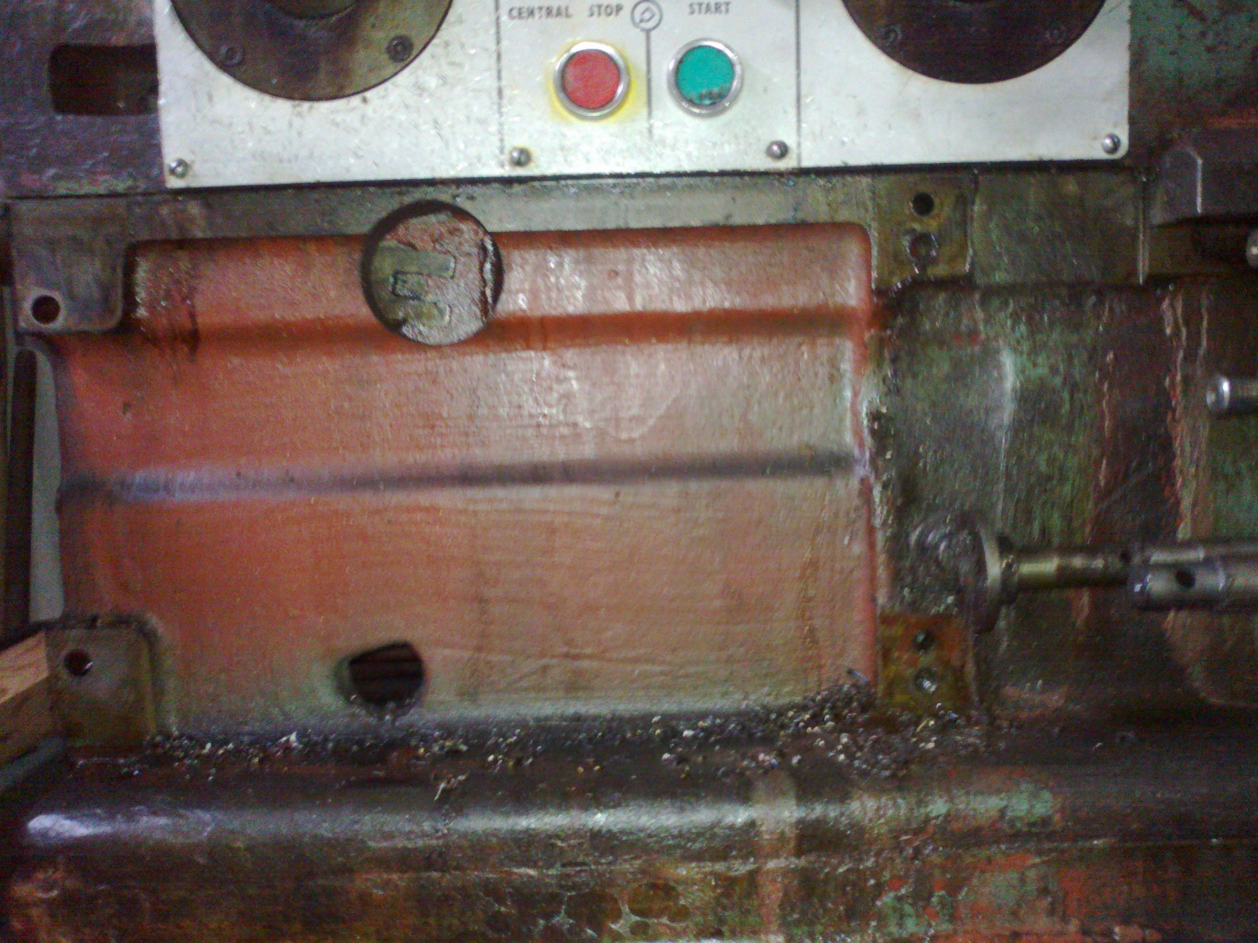

dnes som daval nortonku dole zo sustruhu nejake fotky pre zaujimavosť posielam

Vidím že Ti chybí zoubek :( .Možná bude stačit pootočit.
peter1
Příspěvky: 641
Bydliště: vychodne slovensko
15. 1. 2012, 4:27
pavelb píše:Vidím že Ti chybí zoubek :( .Možná bude stačit pootočit.
hej presne to som aj urobil a pootočil som obidve tie kolieska

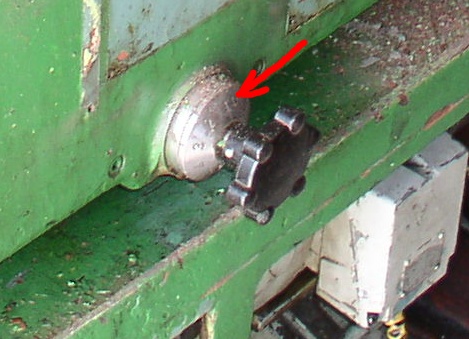

Ahoj, nortonku jsem rozebral, čerpadlo opravil vyčištěním, ale mám ještě problém. Teče mi olej kolem osy pro nastavení převodu. Je tam o kroužek který je ztvrdlý a půjde vyměnit. Ale potřeboval bych sundat tu růžici s číselníkem, která zůstává na víku (viz foto). Na její ose bude zřejmě také o kroužek a tak bych vyměni i ten. Nenašel jsem žádné pojištění, červík, kolík .... a drží tam jak čert :) Díky za pomoc. Vláďa

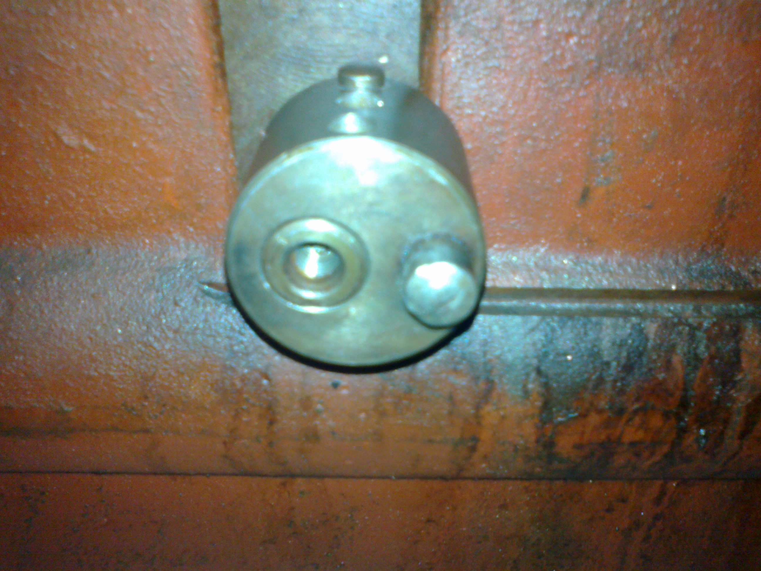

asi už je to pasé ale třeba se to co napíšu bude hodit někomu jinému
Bylo mě řečeno že každá nortonka kape přetěsnění dosedacích ploch víka jasná věc
další důležitý detail je dat pod hlavy /jen pod hlavy/ inbusů zajištovací tmel co je na šrouby
ono totiž kolem závitu který je průchozí až do skříňě vždycky prosakuje olej a silikon mezi víkem a skříní to neutěsní
zárovň je šroub částečně zajištěný a dá se bezproblémů případně povolit vyzkoušeno na x strojích
pak jak je to kolečko kterým se "řadí" tam to prý dycky kape ee nekape ona tam totiž přesně pasuje manžeta 25x33x4 pohledám foto
kenybz
Příspěvky: 3386
24. 10. 2016, 11:04
ta manžeta hodně pomůže zatím teda ani kapka...to místo je totiž při správně hladině oleje v nortonce pod hladinou a i když mašina nejede tak to ukapává a za pár let je nortonka bez oleje a olej v eumlzi...
o kroužek kolem hřídelky samozřejmě taky vyměnit ale ten časem odejde záleží jak často se mění rychlosti atd

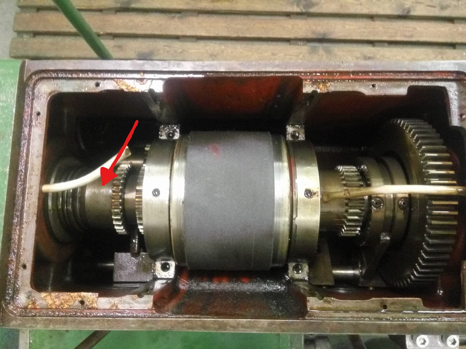

Chtěl bych se zeptat jak se dá vyjmout vřeteno. Zasekl jsem se ve fázi viz příloha... a nevím jak sundat dolů tohle ozubený kolo.

Bohužel, tam červík není :D

Rivera píše: ↑2. 11. 2017, 2:02 Chtěl bych se zeptat jak se dá vyjmout vřeteno. Zasekl jsem se ve fázi viz příloha... a nevím jak sundat dolů tohle ozubený kolo.
Tam nema byť červik kde maš tu šipku... červik je uplne vpravo za tym velkym ozubenym kolesom pod takou pružinkou s drotu ..rozoberal som to pred mesiacom

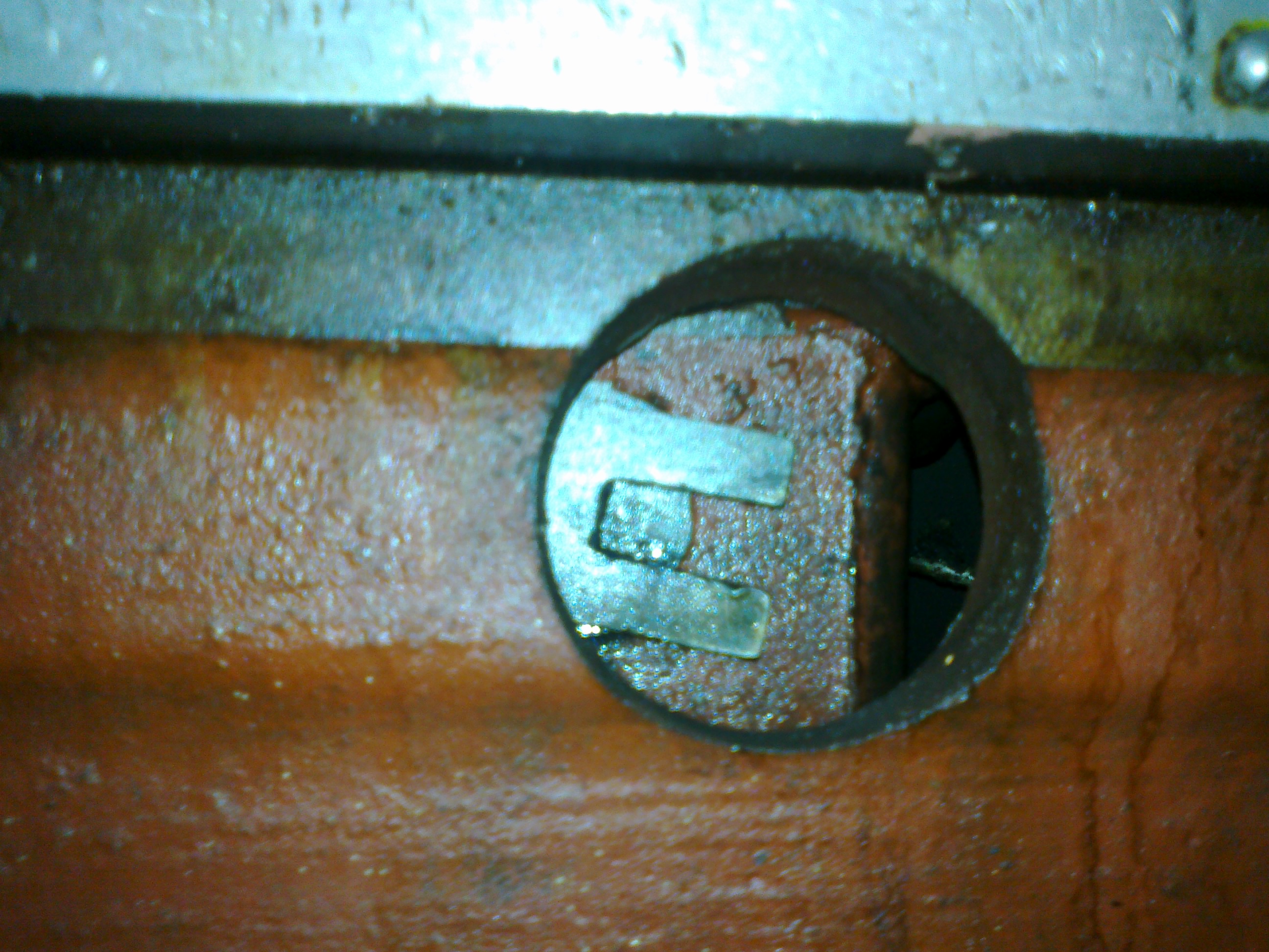

Tak kto by to chcel rozhodit tak
Hviezdicu date klasicky dolu je tam cervik ked nie treba to odvrtat pod nou je krytka a su tam 4 sroby
Obrázek
Reverzne kladivo je velky pomocnik pri prace na nortonke vsade su kuzelove klinky ktore v sebe maju zavit a takto idu pekne dolu.
Dekel nortonky tak isto inac som to nevedel zhodit a mlatit do toho srobovakom nehrozi

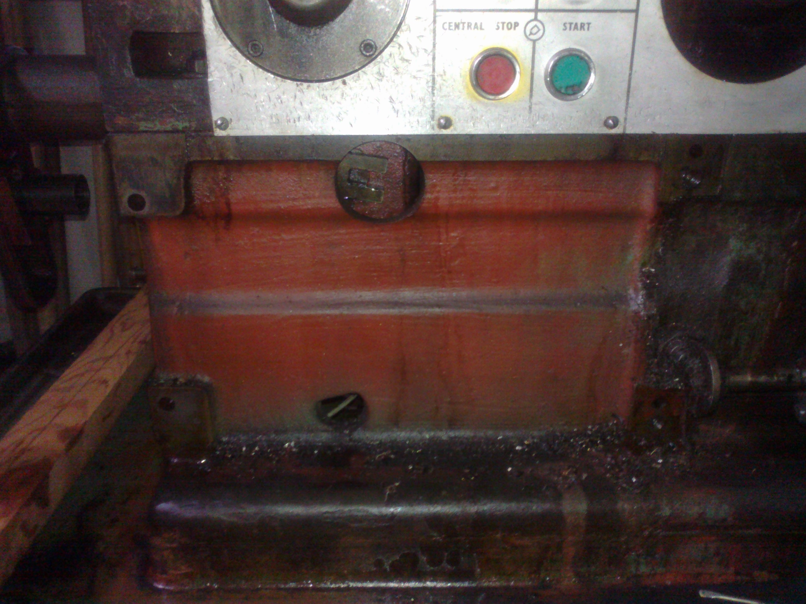

Odpajanie ovladacich tyci je na tom istom sposobe troska im pomoze nahriate teplovzdusnou pistolou tak lahko to zas neslo
Treba rozhodit aj druhu koniec tyci teda tam kde su chytene pri koniku v tedy s nimi dokazete hybat
