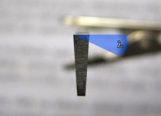

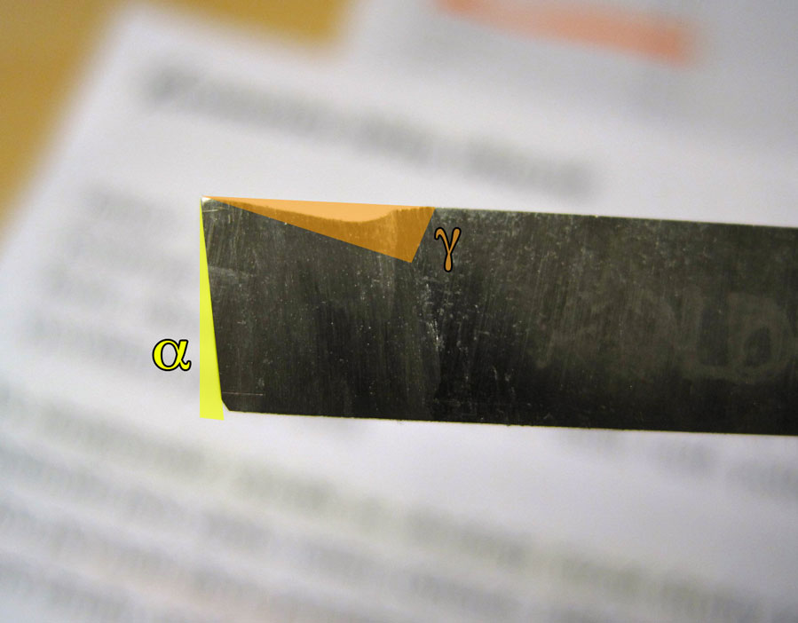

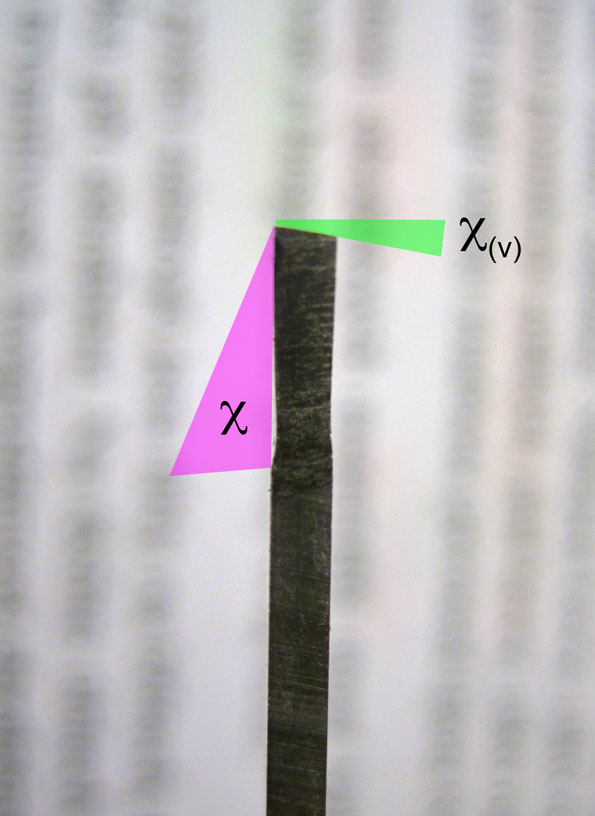

Tak druhej pokus ukazka + overeni, ze ty vobrazky z ucebnice 50 let ctu zpravne. Takhle jsou ty uhly jo?
Tumlik v optimalnich reznych uhlek mas napsano Kappa 91 a kappa v 1-2.
Side view + Alfa & Gamma
Top view + Kappa & Kappa(v)
Front view + Lambda
Front view + Lambda

Alfa a gama na posledním je správně o tom nemusíme diskutovat, lambda je taky správně, a ta kappa a kappa vedlejší je podle mě obráceně, protože ten nůž má hlavní břit ten co řeže a vedlejší je ten tvůj podbrus. :wink:

tumlik píše: a ta kappa a kappa vedlejší je podle mě obráceně, protože ten nůž má hlavní břit ten co řeže a vedlejší je ten tvůj podbrus. :wink:
pak ten uhel 1-2 stupne by byl opacne a od spicky by se rozsiroval kappa vedlejsi a ten horni kappa by byl obracene nez je ted...kdyz by mel bejt 91...
no tak pokud bys zatvrzele trval na tom, že ten vedlejší břit musí být nutně vpravo od břitu hlavního podle hodinových ručiček tak jak je to na tom oskenovaném obrázku tak bys samozřejmě uvažoval logicky :D , každopádně já bych ten upichovák bral jako vysloveně atyp a to tak, jako že tam jsou vedlejší břity dva a důvod proč jsou podbroušené je ten jako ostatně u třeba přímého nebo vyhnutého uběráku aby nedraly o ten obráběný materiál.
když si nakreslím osu kolmo na osu obrábění a pojedu doleva pak 1-2 stupně je ten podbrus vedlejšího břitu pak najedu na 90 což je rovina s osou obrábění a ten jeden stupeň je navíc kdy ta špička je směrem k upichovanému kusu, ale to už jsem ostatně psal v tom předchozím příspěvku.
Podstatný je, že se bavíme o tom samým :wink:
Ale jak už jsem ti psal, tak já si to stejně brousím ten hlavní břit narovno a se žádným sklonem břitu nelaboruju:D
