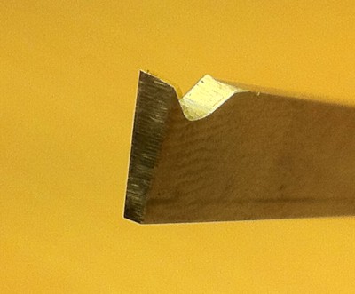

2) nástroje broušení. Vyčetl jsem že na nože a radeco je lepší CBD než diamant. Ale CBD kotouč stojí cca 6000,- (100mm díra 20) mám diamant a pak bíléj kotouč 99 60 A? (souprava hobby od atas Náchod) je to vhodné?
2a)Není někde narýsovaný dokument s úhly nožů 1:1,že by stačilo přiložit a člověk by hned věděl jak dobrousit,přebrousit atd?
2b)A co znamená lehce přejet kamínkem přes ostří,to jako jak? ze strany po hraně ... To mi není jasné
2c) vyplatí se koupit držáky na destičky a destičky? Jaky tvar a jake destičky jsou vhodně pro univerzalni práci?

2)Diamant je na tvrdokov, CBN na HSS. Všeobecně. Ale aby jsi na nějakém kopáči za 200 Kč nabrousil nůž, že se s ním oholíš, tak to asi neuděláš. Mám podobné kotouče za těch X tisíc, jak píšeš, ale stejně se to s nimi musíš naučit. Pak zjistíš, že potřebuješ taky slušnou brusku atd atd. Samo to nejde.
2a) google, obrázky.. je toho spousta
2b) jako když přebrousíš nůž do kuchyně... Ten na tom soustruhu dělá to samé.

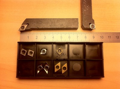

Diky za desticky info. Byl jsem osobne si poradit v Octopustool a vyprali jsme platky na moje drzaky a ted to dela uplne zrcadlovej povrch....

issic píše: Byl jsem osobne si poradit v Octopustool a vyprali jsme platky na moje drzaky a ted to dela uplne zrcadlovej povrch....
Prosím Tě, jaké typy plátků jsi si konkrétně vybral ? Byly by nějaké fotečky? Díky
Rotwerk 300
Sieg SX2L homemade cnc
Tak tady posilam foto.
Horni levej je CCMT060204-AD ON25 na zelezo nepotitanovanej, pac bych to asi ani nevyuzil
Prostredni horni CCGT060202-AL ON15 na hlinik, nezelezo, plasty radius 02,
Pravej horni je puvodni co byl na nozi titanovej a uz jsem s nim strejchnul, takze jeden roh ma urazenej...
Spodni levej co chybi je na nozi co lezi je to DCMT070204-AD ON25 na zelezo
Prostredni spodni je DCGT070202-AL ON 15 n a hlinik, nezelezo a plasty
A pravej spodni jsou ty co tam byli puvodne...
Dostal jsem na kazdy dva zvlast krabicku, tak mam tri krabicky navic, pac jsem protestoval ze je nechci, stejne jsem je dostal...
Snad ti to pomuze...
