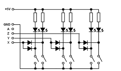

Jo tak to je zapojený, pokud se sepne jakýkoli koncák, naskočí v machu reset. Mám tam pak ledky a podle sepnutí koncáku se rosvítí patřičná ledka.
Příspěvky: 7197
5. 1. 2012, 6:46
tak zapoj všechny ty koncáky paralelně na jeden vstup a budeš mít dva volný snad funkční piny

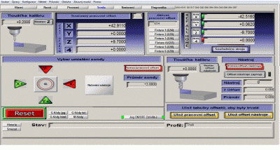

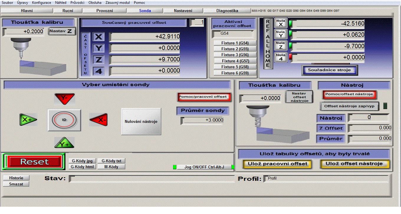

Ahoj kluci tak než si dořěšíte ty piny :wink: tak tady je již pro tu sondu upravený set
je to nulování nástroje , určení středu a dotyky obrobku
Ten set o kterém jsme se včera bavili tak ten je na manuální dotyk s automatickým přejezdem na střed
a akorát se tam nastavuje rychlost a druhy krokování abys nenajížděl tak hrr :lol:
Pokud by to chodilo pomalu tak to upravím ty skrypty jsem nepsal pouze okopíroval ale doma mi to funguje
toto ji přidej do adresáře MillBitmaps
