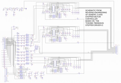

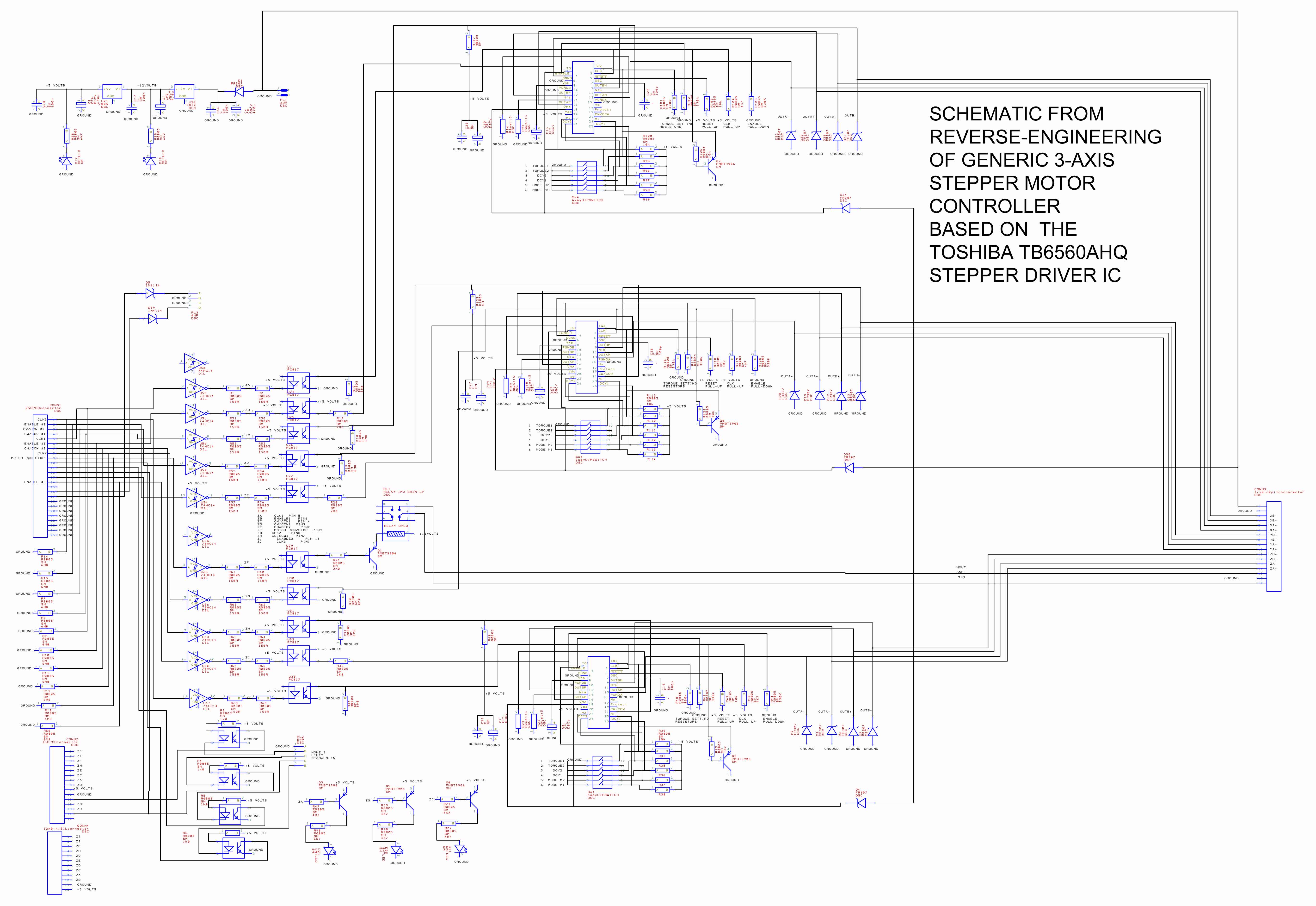

na desce máš čtyř pinový konektor pro připojení koncáku a tak
na jeden z těchto pinů připoj tu tvoji sondu ( připoj ten pin na zem ) a ten pin nastav v machu , na nějaký aumatický hledání se vyprdni
tady je tabulka z toho manualu , to znamená že pin 1 na tvé desce odpovídá pinu 10 na paralelním portu atak dále takže to napoj na pin 1 a v machu nastav pin 10 port 1 a mělo by to jít i bez activ lo
The definition of 4 channel inputs interface:
Input 1 Input 2 Input 3 Input 4
Corresponding P10 Corresponding P11 Corresponding P12 Corresponding P13

Tak jsem to fouknul na ten první pin, nastavil jak jsi psal a je to mrtvé. Nereaguje na sepnutí.
Příspěvky: 7167
5. 1. 2012, 6:23
v tom jiném vlákně jsi psal že ti pin jedna nešel , zřejmě tam bude v háji optron
vyskoušej jiný pin

tak skus najít ten optron , ty koncáky máš na co jako na houmování nebo jako limitní ,
podle toho co píšeš tak je máš jako limitní a po sepnutí jakéhokoliv koncáku se ti mašina schodí? pokud ano tak ti nato stačí jen jeden vstup a pak bys měl ještě dva funkční,
