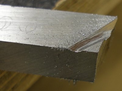

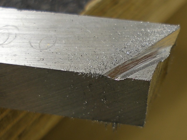

To znělo slibně, ale no success: To je výsledek dlouhého snažení, kdy lanko klouzalo úplně hladce a taky vypadalo, že jsem z něj už všechny ty šutry ostrouhalRAIDEN píše:Koupil bych si Wolframové pilovací lanko a hotovo.To přeřízne i pilník a hlavně je s tim v dílně nejmíň svinstva.

To bflmpsvz , tak máš asi dvě možnosti - koupit velkou zásobu lanek
nebo přeci jenom ten kotouč na nerez.Na druhou stranu tím lankem to nevyžíháš
