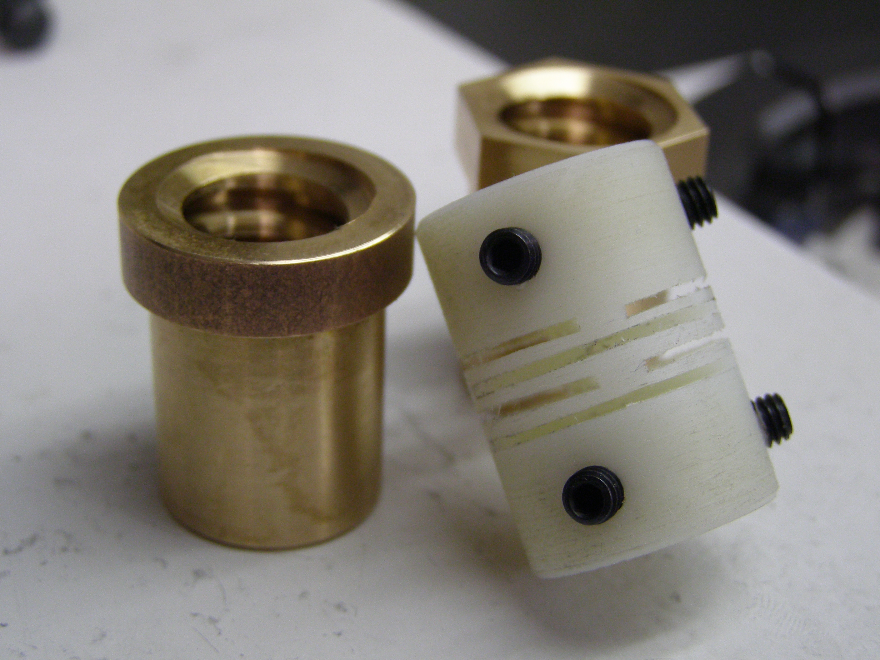

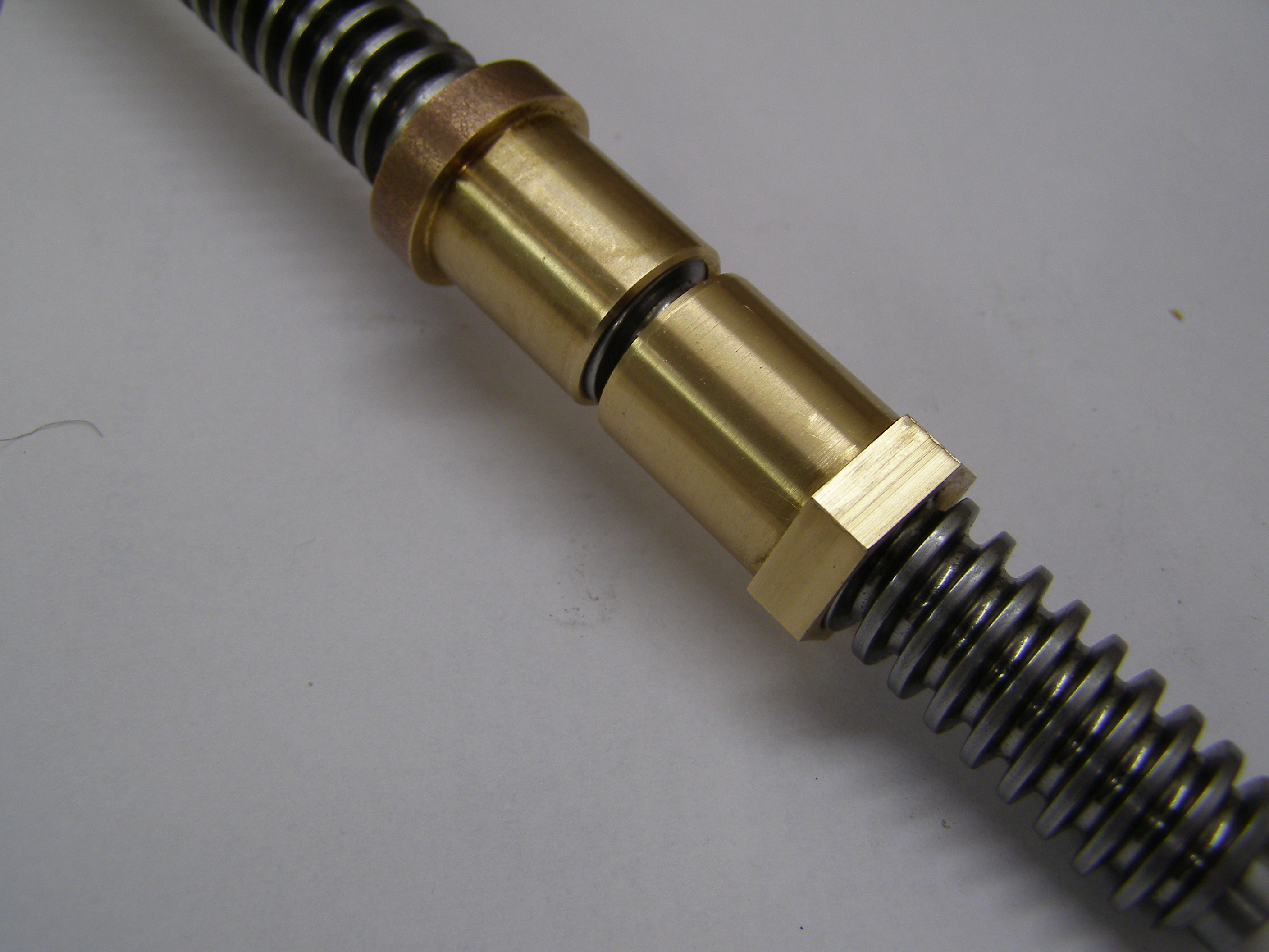

Pro Kopiho jestli, to bylo myšlené pro mě s tím nasíráním, tak jseš zcela mimo mísu já jsem v podstatě klid'as jinak bych se nemohl bavit touto činností. No a ted' něco užitečného na snímku je poslední vyrobený kus(jsou použité na první frézce) spojky mezi motor a trapéz je ze silonu a drážky jsou proříznuté na frézce( nedělal jsem je já a tak se musím spokojit s tím jak je udělál kolega no a to je asi problém nás všech co si občas musíme něco nechat udělat u druhého a ještě se tvářit jak jsme spokojeni). Spojka má průměr 19mm, délku 28mm a drážky jsou 1mm, otvor pro motor má průměr 6.35mm a pro šroub to stejné. Spojky tovární výroby se dostanou koupit téměř všude, ale cena je velmi deprimující. Proto home made. Šroub uložit na dvě ložiska a motor přes spojku. Vis. martin a jeho stránky, jo a taky mu řeknu at' tam hodi pár snímků celé frézky(on ji má u sebe doma a vesele na ní frézuje ted' dělá díly pro dvouplocha na motor 160ccm a rozpětí asi 2400mm), a jestli se mě to ted'podaří dávám ti sem foto pro inspiraci(matice jsou bez domečku) Bob.

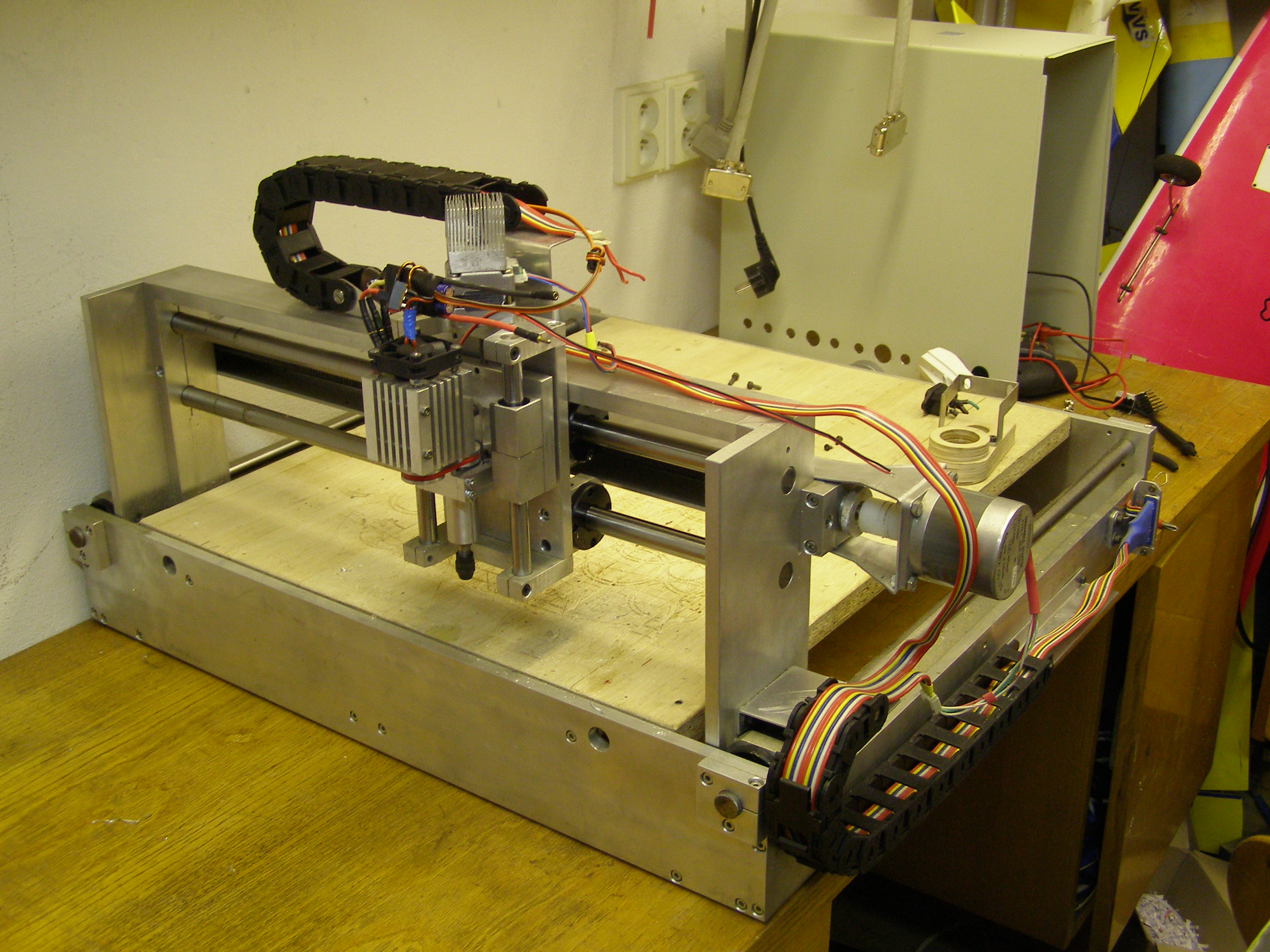

Podívej se na tohle http://www.osvald.xf.cz/ Pét'a to dělal skutečně skoro na koleně jako diplomku( ale on je nadprůměrně zručný) škoda, že jsem se s ním seznámil pozdě, když už jsme byli s Martinem skoro u konce s výrobou našeho neštěstí. Máme ted' od něho zapůjčený soft STEPFOUR a na to ted' jezdíme. Dnes večer jedu k němu a vyfotím na jeho frézce nové vřeteno k jehož výrobě se hrdě hlásím, ale už vím, že to uchycení mělo být jinak, není to strojařsky ale na modelařinu to stačí. Bob.

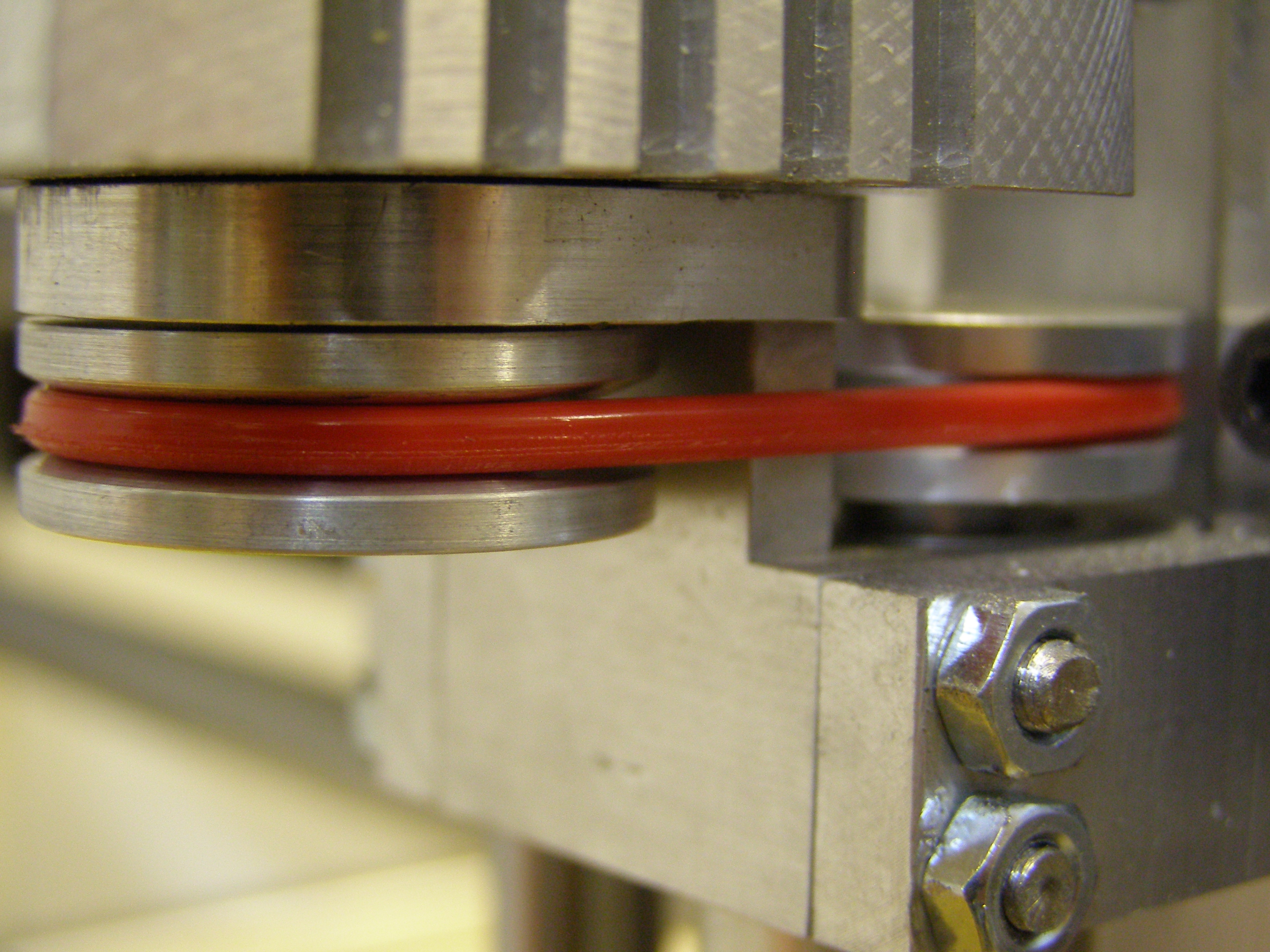

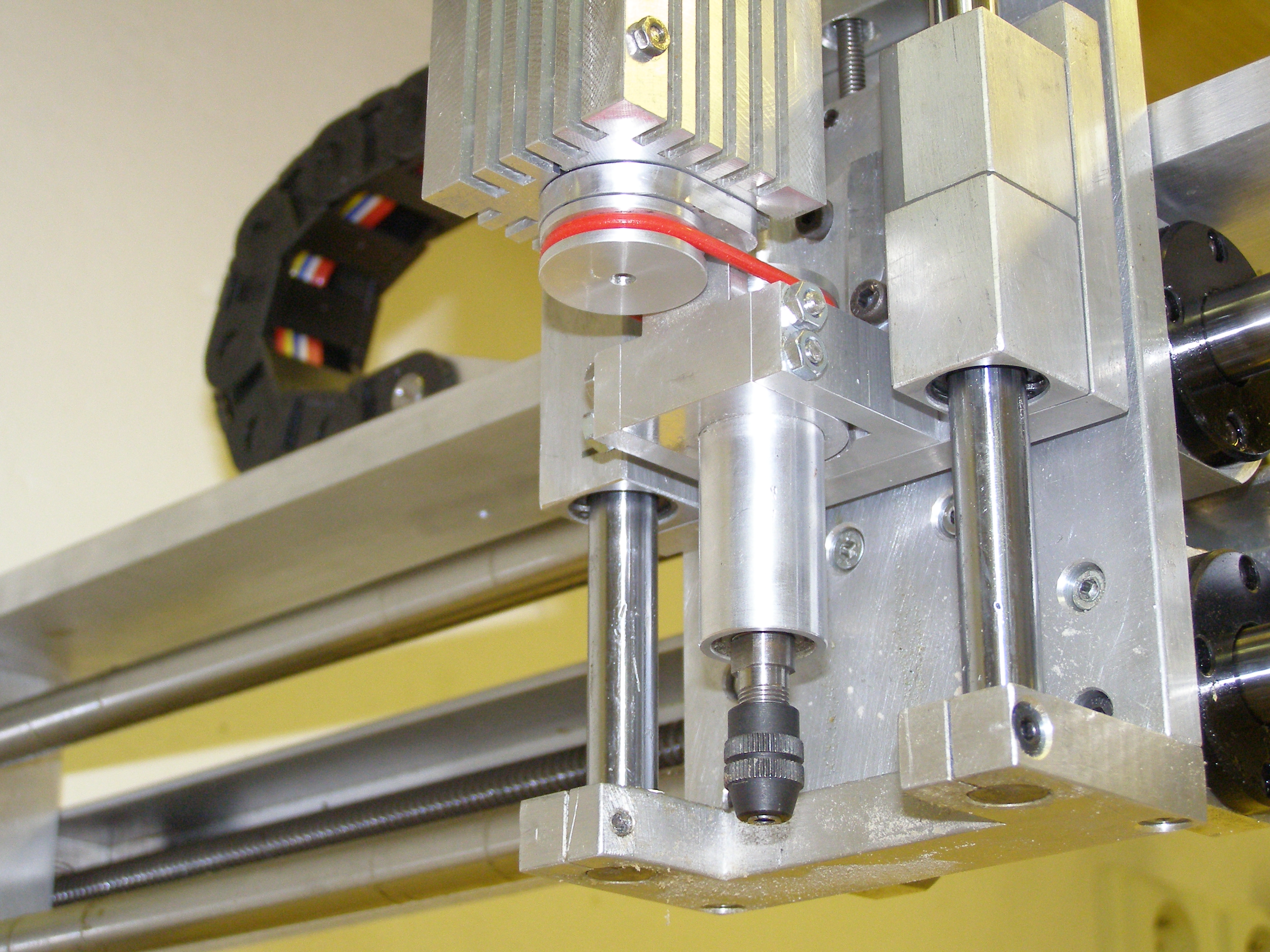

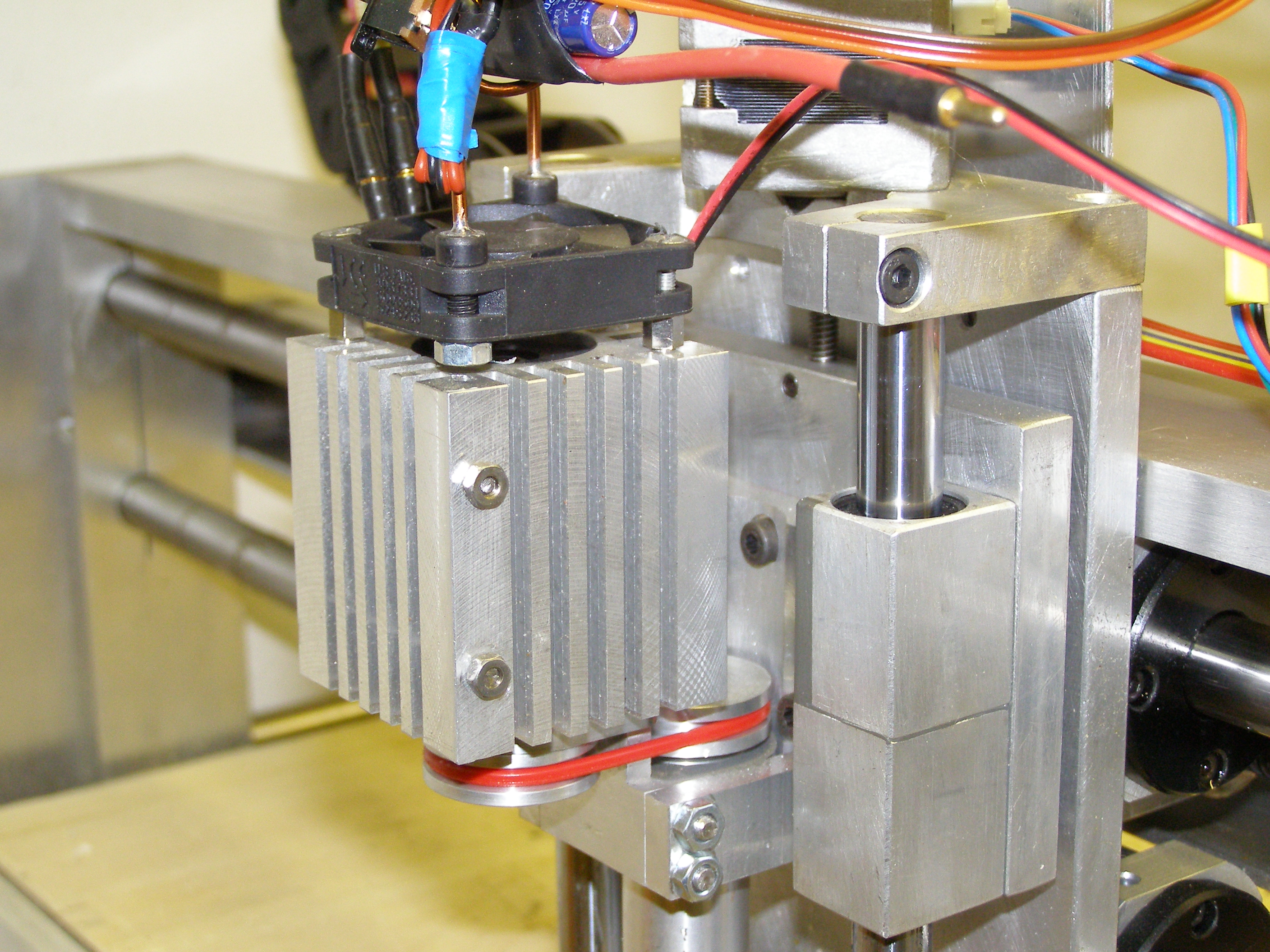

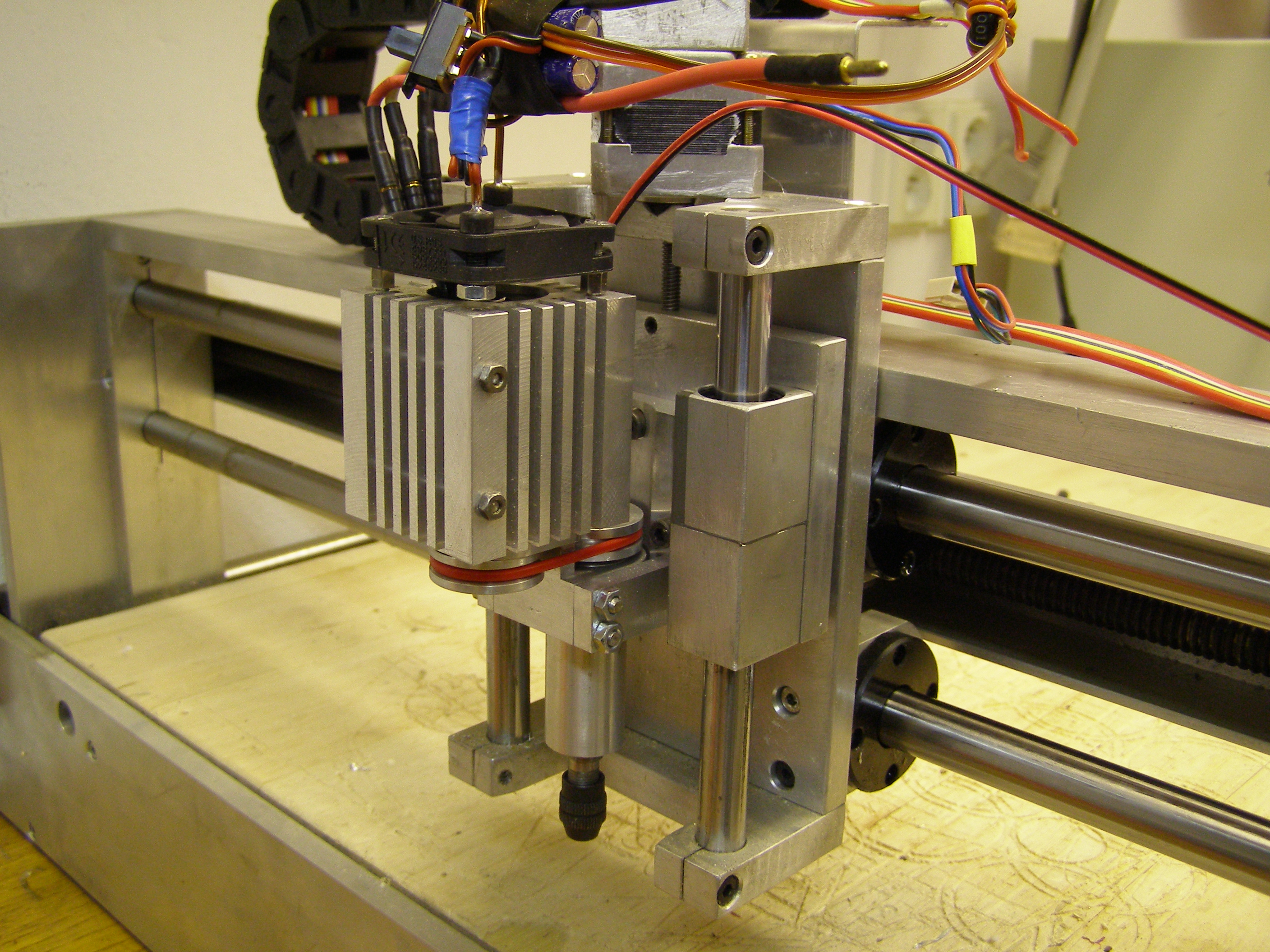

Pár snímků nového vřetene na Petrově cnc, motor MP JET - AC 26/45-20 D, převod 1:1 je proveden O kroužkem, kleštiny PROXXON -max. průměr upnutí 3,175 mm-otáčky se nastavují programátorem regulátoru tento regl má poměr 1:8 tj. nastavíš max. otáčky třeba 40000 ot./min. no a pak jsou min. 5000 ot/min, no a v tomto rozmezí se dá regulovat. Pokud bys chtěl ještě méně otáček tak se musí přenastavit regl.Motor je celý zasazený do frézovaného chladiče, který má ještě pomocné chlazení ventilátorkem teplota za provozu je tak do 40 st. Martin tam má ještě navíc snímač otáček. Bob.
