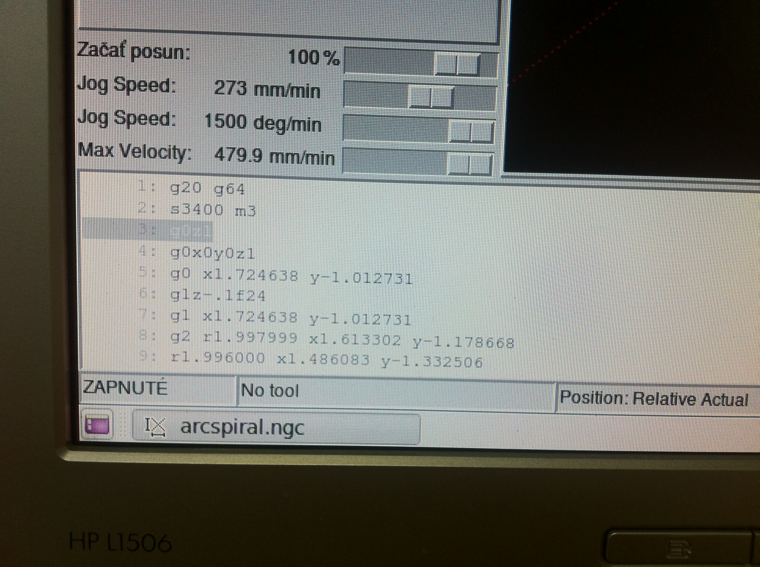

G kod zistis napriklad zo suboru, ktory je prilozeny ako template v EMC2 ? Su v nich predvolene drahy a vhodne na testovanie, tie sotf nacita a da frezy do pohybu...skusil som to sem vlozit ako prilohu, no vypisalo, ze ngc subory nie su sem povolene vkladat...tak neviem, mozem teda na mail..
Aspon sem prikladam foto z monitora, je to zaber z momentu, ked som otvoril ,,nevhodny,, subor, nastavil pre vsetky osi home a dal play...pak to odmietlo spolupracovat a zamrzol..ide to zobudit stlacenim funkcie stop, no nic ine s tym robit nemozem..ziadne hlasky nevypisuje..

to že to nenapsalo chibovou hlášku je divné , každiopádně může být problém v ose Z
ten tvůj oběkt je vygebnerovaný jako že ve vzduchu , nějakých 25mm

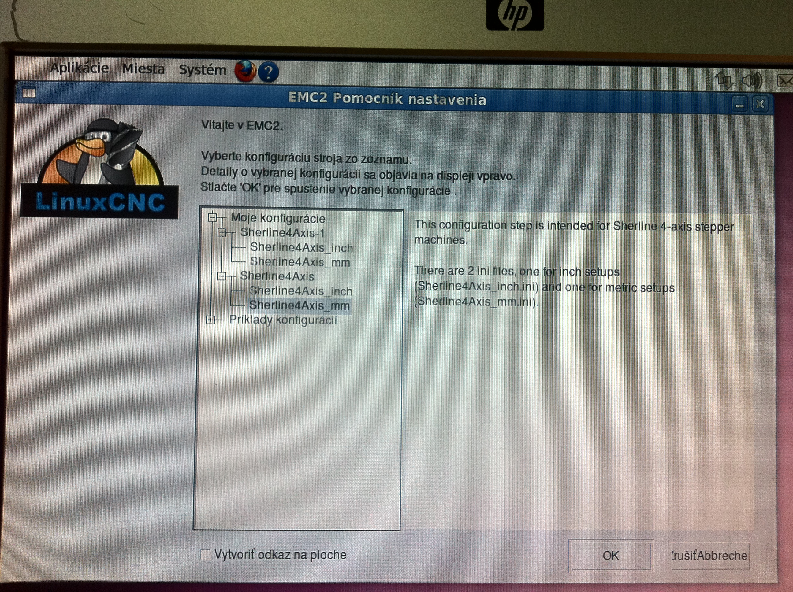

a další věc , spouštíš nějakou konfiguraci která je přímo v EMC nebo sis vytvořil vlastní ?
TED JSEM JEŠTĚ KOUKAL ŽE JSI POUŽIL NĚJAKOU KONFIGURACI Z emc A ZŘEJMĚ NENÍ V METRICKÉM SYSTÉMU ALE V PALCÍCH COŽ JE NA KONCI TO "in'
vYTVOŘ SI VLASTNÍ KONFIG POMOCÍ STEPCONF , NIC NATOM NENÍ
DOKONCE TADY NA FORU JE ČESKÝ POSTUP
KOUKNI SEM : http://www.c-n-c.cz/viewtopic.php?f=34&t=2131" onclick="window.open(this.href);return false;

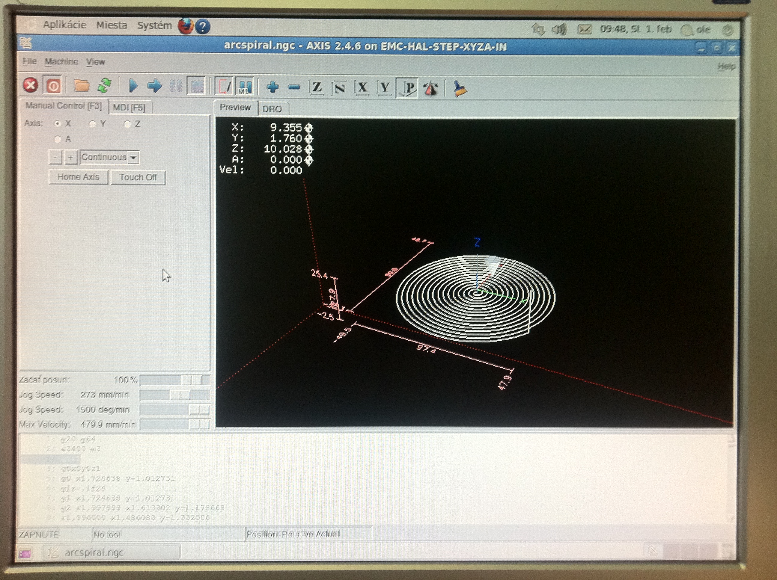

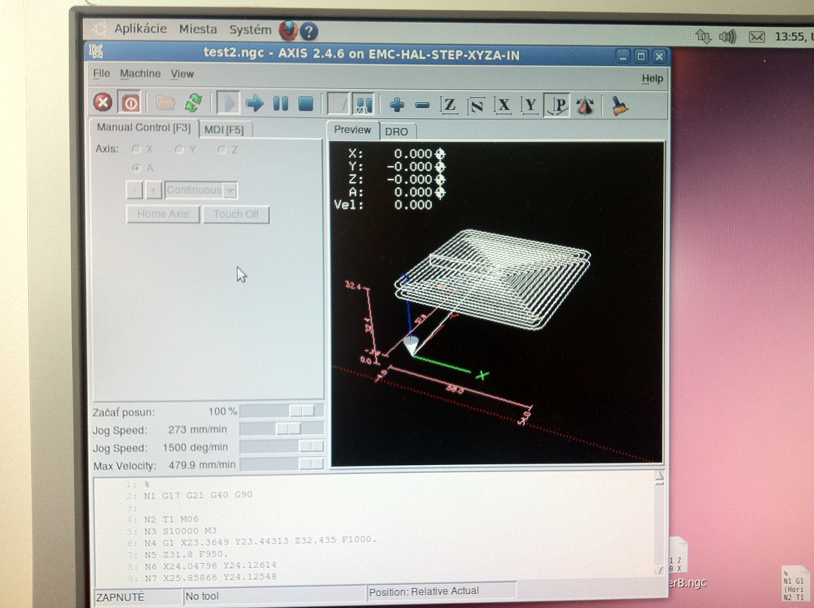

Prikladam fotografie, na prvej je nastavenie okna po tvoreni aplikacie, na druhej som otvoril jeden z plne funkcnych examples, ktore su sucastou EMC2.
Mam si nakonfigurovat vlastne nastavenie? fuuha a to ako? :? Som v tomto vazne laik :(
Příspěvky: 7185
1. 2. 2012, 9:39
když vlezeš do nabídky EMC tak tam máš na cíběr EMC stepconf a po spuštění tě provede celou konfigurací stroje , viz odkaz co jsem ti dal do předchozího příspěvku ,
nastavíš si tam kolik os chceš ovládat , jaký systém , metrický nebo palce , pak konfiguruješ piny na portu , potom převodové poměry os a rampy a rychlosti , a hlavně rozsahy os , ty nastav v co největším rozsahu od - 999999999 do +999999999

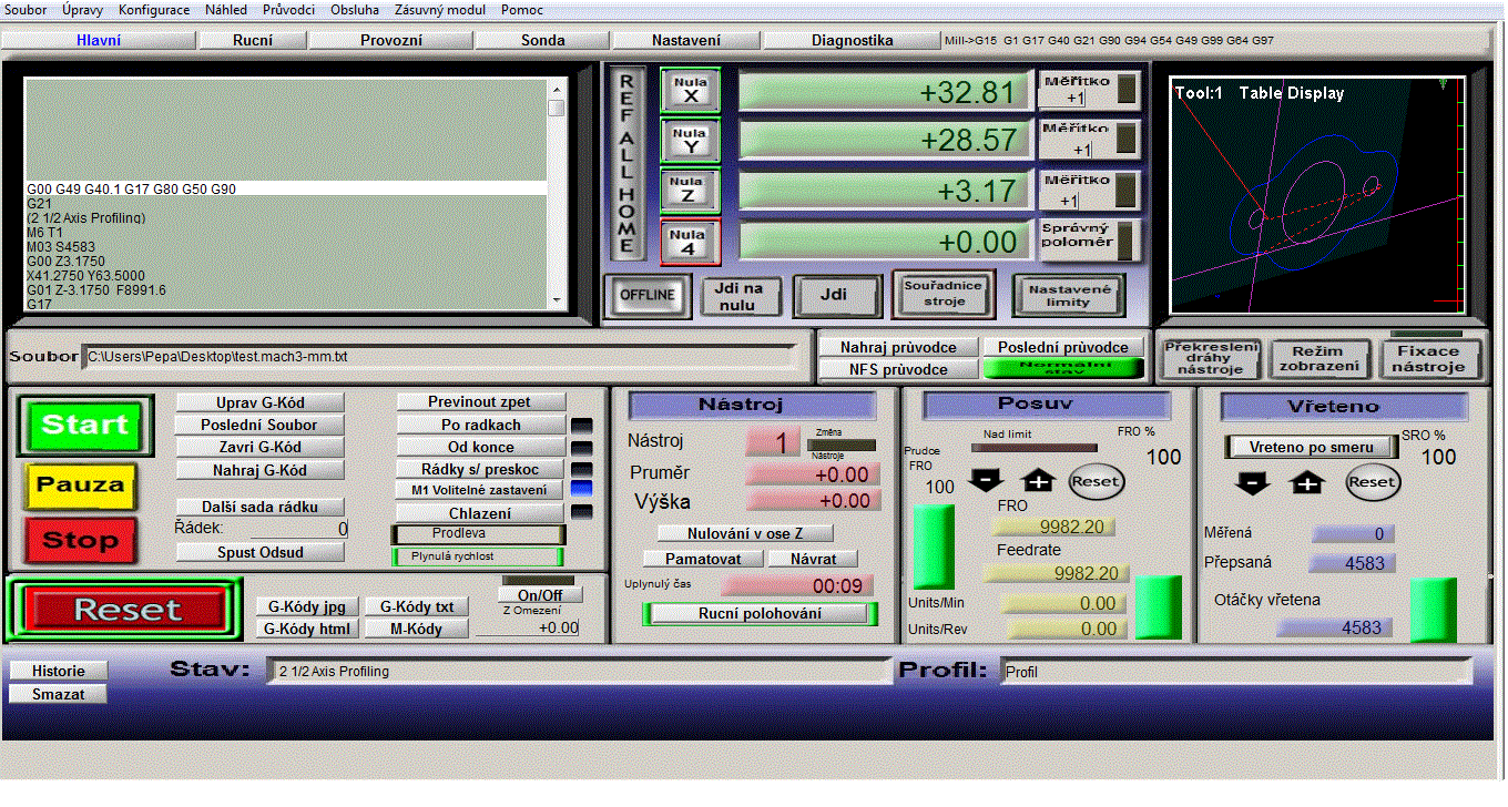

Pepa Žhář
Příspěvky: 432
1. 2. 2012, 5:33
Ahoj v machu je to OK
a píšeto že to nezná příkaz z řádku 2 a to je G21
