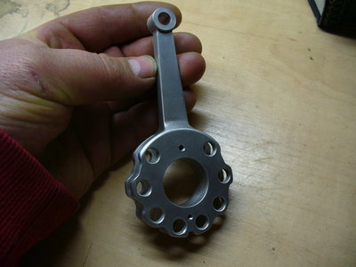

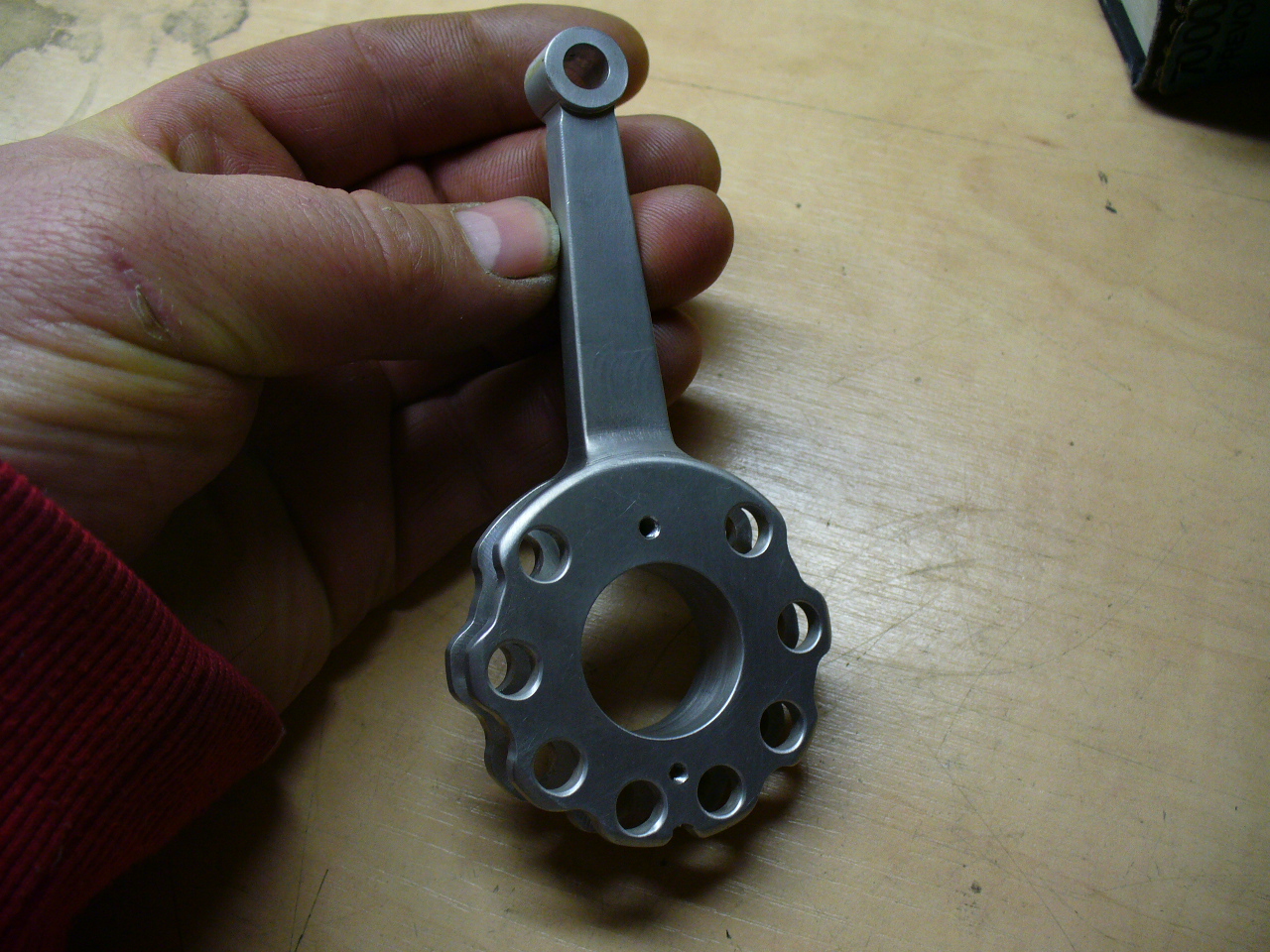

Dobry vecer kazdemu! UZ onedlho dam dalsie foto komponentov, vcetne A01. Tak jak je to nakreslene je to nevyrobitelne,ja som upravil konstrukciu hlava valca sa sklada s viac kusov. Teraz frezujem ojnice pravda na klasike. Necakal som kluci vas zaujem,potesenie na mojej strane...

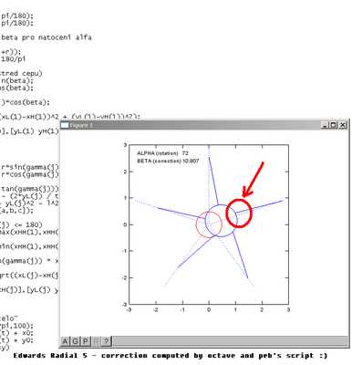

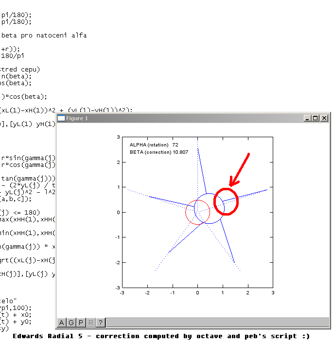

testone píše:Já jsem se před pár lety válel asi rok po špitálech a tak jsem měl dost času. Pokoušel jsem se namalovat o něco větší hvězdičák a tak jsem nad tím trochu přemýšlel. V takovémhle uspořádání totiž i když se to na první pohled nezdá nedoběhnou písty na vedlejších ojnicích do úvratě přesně při pootočení kliky o 360/n (n je počet válců) ale dřív nebo později o určitý úhel. Ten je závislý na počtu válců, klikovém poměru, vzdáleností os dolních čepů od osy ojničního čepu atd. Pokud se vezme jako kriterium to aby všechny písty dobíhaly do horní úvratě přesně po 72° ( u n=5), musí se vliv geometrie klikového ústrojí kompenzovat nestejnými roztečemi os spodních čepů pomocných ojnic.
Diky za info - vzhledem k tomu, ze jsem nad tim nikdy nepremyslel, tak jsem to samozrejme nevedel. Moje predstavivost nezvitezila, tak jsem si to musel namalovat.. Pak uz to bylo jasne. Dalsi krok, pomerne trivialni, bylo spocitat korekci. Jak to tak byva, tak nejvice prace bylo na neco, co je defacto uplne k nicemu - graficke znazorneni. Napocitat vsechny souradnice ojnic uz chce trochu pocitani a reseni nekolika rovnic.
Nemuzu ale souhlasit, ze bez korekce pisty dobehnou do horni uvrate - ani nahodou, a to ani driv, ani pozdeji (kdo neveri, at tam bezi... resp. at to promysli, ev. to spocita). Chapu, ze rozdil je minimalni - cosinus korekcniho uhlu. Tedy bavime se o destinach procenta pro jednotky stupnu korekcniho uhlu. Nicmene nejen matematicky je to dane.. Ze to asi nevadi v praxi je otazka jina. Motorum nerozumim, ale z laickeho pohledu je jasne, ze idealni to neni - asi to bude mit vliv i na vykon - logicky nizsi, je to mozne?
Tim si take trochu odpovim na jeden z mym dotazu. Elektronicky to nikdy kompenzovat nejde. Zeptam se trochu obracene. Proc to rovnou nekompenzovat, kdyz vypocet je velmi jednoduchy? Jasne je, ze odpovedet by museli autori konstrukce radialu. Presto se docela divim, protoze i v dalsim planu co mam - 9ti valec (benzinovy), ktery mimochodem existuje desitky let, je roztec konstantni. Za tu dobu jich vzniklo desitky. Po pravde tomu moc nerozumim, kdyz udelat to "poradne" vlastne nic nestoji. Proto bych velmi stal o to, kdyby mi nekdo mohl poslat nakres nejake ojnice s korekci od existujiciho motoru (z fotky se zda, ze tumlik to tak ma). Rad bych si to overil vypoctem. Dekuji predem.
Timto dekuji testone, za nakopnuti a "know-how". Ojnici i do Edwards zhavika udelam rovnou s korekci. Pro dokresleni - konkretni cisla a situace pro zmineny Edwards Radial 5.
