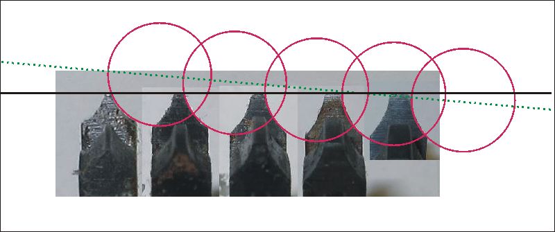

Přidám ještě jeden obrázek který vznikl zmenšením fréz na stejný rozměr a přiložením kružnice k nim. Od leva modul 0,3; 0,5; 0,8; 1; 3.
Příspěvky: 7609
25. 2. 2012, 6:47
znova: rozteč zubů na hlavové kružnici je pokud se nepletu (m*z+2m)*pi/z, tj pro z=20 a m =0,2 je to 0,69 mm. Pro m=3 a z=20 je totéž 10,37mm, pokud by tloušťka frézy byla shodná se zubovou roztečí na hlavové kružnici, musela by být pro m=0,2 fréza tlustá cca 0,69 mm a pro m=3 cca 10,37, tj 15x silnější (stejně jako poměr modulů) a to určitě není. Zkus si z těch fotek profilů vyříznout jen oblast vysokou jako je výška zubu, tj. 2,25 m, zvětšit na stejnou velikost ( tj. v poměru modulů) a pak teprve to porovnat.

Po tom přepočítání na stejnou hloubku a vzájemném překrytí to už nevypadá tak hrozivě. V každém případě pokud to dokážu vybrousit místo evolventy alespoň do kruhu, tak to bude v pohodě.
