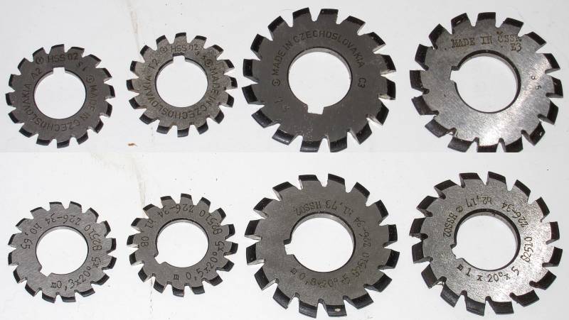

Zdravím, nenapadá někoho jak by se dal vybrousit na jednobřitém nožíku do frézy tvar zubové mezery modulu m0,2. Potřebuji tvar evolventy na cca 20 zubů na kolečku. Modulové frézy jako předlohu bych měl v rozsahu m0,5-3. Nenapadá někoho jak ten tvar zmenšit a přenést na ten nožík?

Nechci Ti brát iluze ale na tomhle modulu už s tímhle postupem bez přesný CNC brusky na nástroje nemáš šanci vyrobit funkční nástroj natož funkční ozubený kolo. Jaký to kolo s M0,2 potřebuješ? Jednak jich mám dost standartně skladem a jednak není problém cokoliv v těhlech rozměrech odvalit....

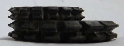

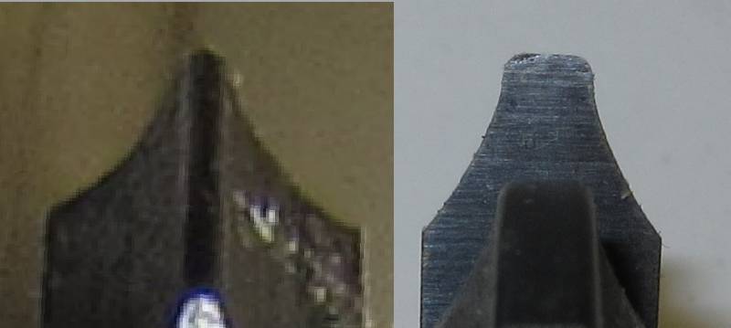

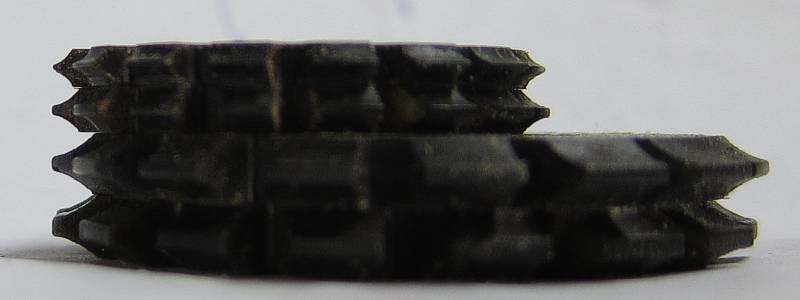

Teď mě spíš zaskočil ten optický rozdíl mezi modulem 0,3 a 3. Ten si nedovedu vysvětlit.

ležím s nějakou chřipkou a tak mám čas kecat do všeho......
za předpokladu, že:
1) ty zuby jsou z fréz určených pro cca stejný počet zubů kola
2) je to pro stejný úhel záběru
3) jsou s korekcí průměru = 0 (????, ta fréza může být nejaká speciálnost)
mě napadá, že:
1) je to optický klam, poměr výšky profilu zubu na nástroji a hloubky zubu na kole není stejný u nástrojů pro jednotlivé moduly, tj. nástroj pro větší modul se zanoří do mat. větší částí než nástroj pro menší modul. To je vlastně dané i tloušťkou frézy, pokud by řezal celý profil zubu na nástroji, byla by tloušťka frézy +- autobus 3-4 x m, tj. pro modul 0,3 by to vycházelo na cca něco přes 1 mm a to je ta fréza určitě tlustější. Pokud by se porovnávala na fotce jen ta část profilu která skutečně řeže, tj. 2,25m, zbytek profilu by neklamal oko a vycházelo by to asi líp
2) ty frézy nejsou přesně vyrobeny, ví bůh kdo, kdy a jak je vyráběl, kdo kdy a jak to kontroloval, třeba zrovna plnili závazek na 200%
3) možná mám horečku
