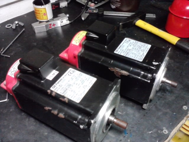

Tak mi zítra dorazí 2x tyto serva 400W a pořád dumám o montáži na frézku Asist 550W s původním motorem za jeho výměnu.
Nevím co to udělá pokud vyřadím stávající převodovku a dám pouze servo rovnou na vřeteno a spojím ho řemínkem 5M s převodem 2:1. Tedy do pomala. :D
Poraďte, mám převodovku nechat, nebo vyřadit. Osobně bych ji raději vyřadil, kvůli zbytečnému hluku.

Tak mi tu na stole už leží dva kousky. :D Je to jen začátek, ještě nějaké frekvenčáky, něco okolo, trable se zapojením a začnu realizovat. :D

Příspěvky: 23389
25. 6. 2012, 9:20
jak je to s kroutakem vzhledem k originalnimu motoru?
potraviny
Příspěvky: 1965
Bydliště: Most
26. 6. 2012, 6:14
To nevím, na orig.motoru nic není psáno, ale při převodu do pomala s orig.převodovkou ho v pohodě při rozjezdu rukou udržím. :D

Jó, to servo má 2Nm

Příspěvky: 23389
26. 6. 2012, 7:52
ja myslel pocitove jak ti tem motor tahne oproti puvodnimu?
to servo ma 2Nm s orig driverem ne s frekvencnim menicem
tj servo s orig mevicem ma garantovano 2Nm od 0 ot. do nominalnich a v pripade potreby nektery az 5x vic tj. 10Nm kratkodobe pri zatezi ale to zarizuje servodriver, normalni menic bez zpetne vazby to nema jak udelat
oproti asynchronaku vsak ma synchroni motor (tedy AC servo) jinou charakteristiku
a tak me zajima jestli to ma vubec smysl bez servodriverou, pouze s menicem a jaky je prinos napriklad oproti asynchronaku
Příspěvky: 23389
26. 6. 2012, 9:17
zcela konkretne by me treba zajimalo jestli to utahne treba flying cutter 80 v prumeru na prerovnani
kdysi kdyz jsem mel bf20 predelanou na asynchronak tak jsem potreboval udelat do duralu vyvrtavaci hlavickou diru 80 a byl to celkem problem pac ten asynchronak nema silu v malych otackach
ten puvodni DC ji mel ale odchazelo to co chvili
servo s driverem by ji taky melo ale servo s menicem nevim a zajima me to
potraviny
Příspěvky: 1965
Bydliště: Most
26. 6. 2012, 9:21
Myslím, že celej chod bude tižší, lehčí, a navíc u původního motoru dost kolísají otáčky. Počítám, že servo bude silnější a stabilnější oproti tomu původnímu motoru a tím bych mohl vyřadit i tu převodovku. Je to jen moje doměnka. :D
