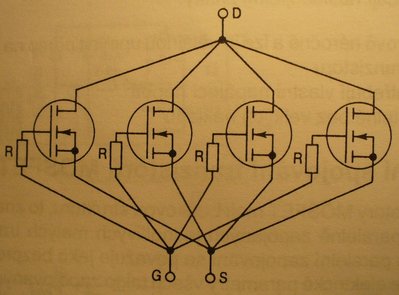

tak mám téměř hotovou mechanickou část mého segwaje ,
zatím jsem jej testoval na elektronice co mám postavenou pro jednokolku a po chvíli hraní se mi podařilo odpálit mosfety v jedné větvy
regulátor mám postavený viz schéma v příloze , jen místo budiče fetu HIP tam mám dva kusy IR2101
tranzistory tam mám IRLZ44N vždy 3 paralelně v jedné větvy proud motoru by se měl vejít do 25A při 24V
Fety maj slušnou rezervu proč tedy odešly ? chladič mám taky dost velký ( z měniče 12/230v) teplota byla někde na 40°C
Proč tedy odešly ? jediné co jsem měl tak kondenzátor u napájení jen 470uF , a jiné budiče (IR2101)

nemas tam maly spozdeni spinani/rozpinani?
to by se ti mohlo slusnout napeti vertikalne mustkem protoze horni pulka zustane jeste otevrena a spodni uz se otevira
to bude zaviset prave narychlosti spinani/rozpinani v tve kombinaci tranzistoru a budice pripadne nastavenem spozdeni (paklize jde)
dal taky hraje velkou roli indukcnost motoru a jeji osetreni, diody ve fetech zpravidla nestaci

jsem pochopilze to tedy to krmis primo z CPU prez budic
sw jsem nepitval
mas osetrene hazardni stavy treba na vystupnich pinech cpu napr pri resetu?
ma to cpu vyrobcem garantovane jejich osetreni?

je to napojeno na arduino přez rezistory 0,5K arduino má v sobě atmega 328 jak moc má samo osobě ošetřené tyto stavy nevím , jinak aby nedošlo k souběžnému otevření fetů proti sobě si hlídá budič , ten to nedovolí .
každopádně je na netu kupa podobných schemat a funguje to , regulátor jako takový se chová dobře , jen mi jde oto jak moc mít předimenzované fety a to jak napětově tak proudově , a jak moc velkou kapacitu

tak ti teda muzou sfouknout treba protoze nemas ten budic dimenzovany na tolik kapacity v gate (tolik fetu paralelne)
spina to pak pomeleji coz muze zpusobit to ze se ti potkaj sepnuty tranzistory vertikalne a nebo proste jen kvuli ty kapacite spinas tak pomalu ze ti to nevydrzi teplotne
jen tak hadam nejsem na to zadny expert, jen jsem si s tim parkrat hral a tohle pak hraje docela vyznamnou roli

Budič má 2,5A což je určitě dost. Tranzistor zvládne spínat slušně i pár hradel cmos takže na těch pár tranzistorů by to nemělo dělat paseku (co se týká kapacity G).
Základem je vždy měření - osciloskop a měřit průběh na tranzistoru/tranzistorech.
Jinak externí diody pro ochranu tranzistoru se dávají proto že vnitřní není nikdy tak "dobrá" a hlavně energie kterou pohlcuje zbytečně ohřívá čip tranzistoru.
Problém může být i u návrhu DPS ten je u takového spojování tranzistorů stěžejní. Pokud je třeba cesta k vývodu součástky jen mírně nesymetrická proud si najde cestu z nejnižším odporem a odnese to jeden tranzistor.
Dále musí být tranzistory dobře tepelně svázané, protože nikdy nejsou stejné a jeden toho táhne víc takže se přehřeje a zvyšuje svůj odpor a teoreticky to přebírají ostatní.
Bohužel to funguje i naopak - tranzistor nejstudenější může přenést plný výkon sám a pak může mít na čipu krátkodobě stovky watů ztrátový výkon. To již nemusí vydržet.
Takže pro tranzistor je kritické když je studený nikoliv teplý :D
Často se tranzistory párují alespoň v jednom bodě teplotní křivky - ovšem moc lidí to nedělá. Při takovém počtu se vždy může něco rozejít.
Platí čím méně tranzistorů tím lépe.
A z pohledu složitosti je někdy snažší měnit směr relátkem (přepólovat motor = dvě relé) a používat jen jednoduchý jeden spínaný prvek pro regulaci.

tranzistory jsou na chladiči a propojeny 2,5 kabelem , výstupy brány vždy z prostředního znich .
ten reverz reléém by asi nešel realizovat , protože když je segway na místě tak stále balancuje , to znamená že stále reverzuje .
každopádně odešly dva ze tří tranzistorů v jedné větvi , a to zřejmě když jsem to rozjel na max otáčky a pak prudčeji zabrzdil , tedy na místě kola byla ve vzduchu ,
ten regulátor má deadband takže se dva stavy sejít nemohly , ale otázka je co vygeneroval motor když se dotáčel a mezitím už se do něho pral proud pro opačný směr ,
Ted mě napadlo , možná kdyby byl v normálním provozu a ne ve vzduchu tak by mi tohle nedovolil protože když bych chtěl prudce změnit směr tak by nejdřív dobrzdil a až pak by mi dovolil naklopit se vzad a tím mu dát povel aby se kola točily na druhou stranu

S tím relé sory je to blbost, nedošlo mě co to pohání :D

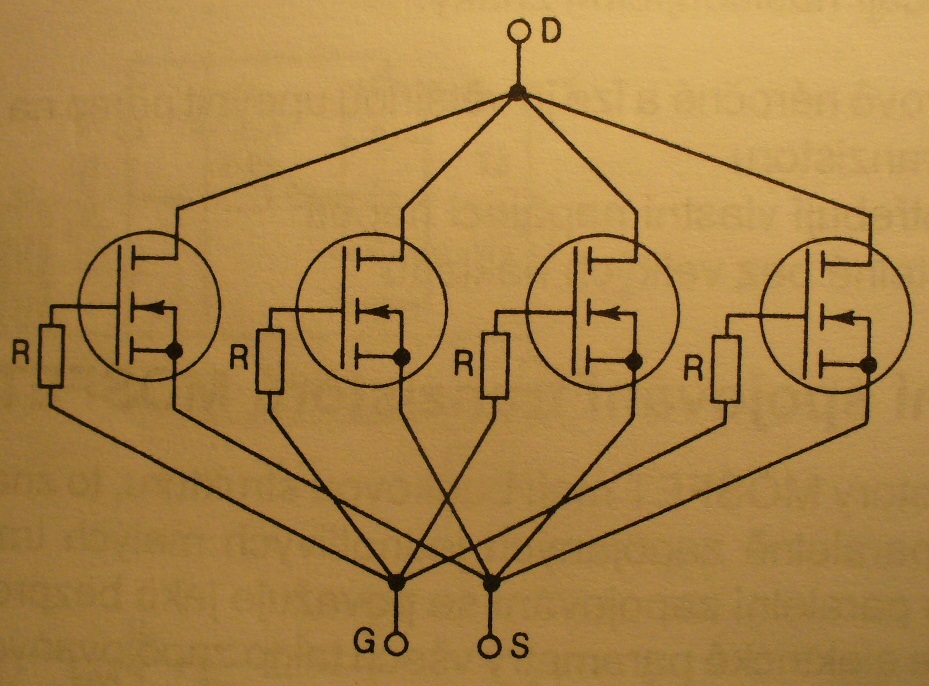

Zapojení více fetů pouze takto. Jakékoliv jiné věci jsou na průšvih

jo ty fety mám přesně takhle pospojené

Cjuz píše:Dále musí být tranzistory dobře tepelně svázané, protože nikdy nejsou stejné a jeden toho táhne víc takže se přehřeje a zvyšuje svůj odpor a teoreticky to přebírají ostatní.
Ale to je prece na FETech to krasne, ze maji tuto vlastnost. Proto se daji tak dobre radit paralelne, vpodstate neomezene.
Pokud pres nektery z nich tece vetsi proud, tak se ohreje, stoupne jeho odpor v sepnutem stavu a proud poklesne (preberou to ty ostatni). Je to nadherna zaporna zpetna vazba, kterou nam tady nadelila matka priroda.
Takze s tepelnou vazbou bych si tezkou hlavu nedelal (predpokladam samozrejme stejne tranzisotry).

Zní to sice hezky, ale není to zase taková sranda. Funguje to i naopak - při více tranzistorech může jedním nejchladnějším téct několikanásobek jm. proudu. Bohužel tepelná odezva je pomalejší než schopnost tranzistoru to ustát.
Z tohoto důvodu pokud můžu používám ideálně jeden (stejně je složený na čipu z desetitisíců dalších :) )
Jinak při návrhu radši použiji tranzistor co to snese proudově byť nemá takovou velkou výkonovou ztrátu a těch mohu s klidem dát několik paralelně.
Příklad proud je 50A - použiji tranzistor na 55A - sám by se upekl ale když jich bude víc je to OK - a nehrozí zničení když budou krátkodobě tepelně rozvážené. Když nadšeně použiji pět kousků a každý umí jen 15A, nestačím se často divit.

dost sa tu miesaju pojmy "tranzistor (BJT - Bipolar Junction Transistor )" a "FET", aj ked ich funkcie su podobne, ich spravanie sa dost odlisuje.
Cjuz vacsinou spomina veci co sa tykaju BJT ale niekedy do toho primiesa nieco z FETov.
U BJT je problem, ze ked sa zohreju, tak LAHSIE vedu prud!! Co nakoniec vedie k ich destrukcii, preto sa tepelne zvazuju ked su paralelne.
U FETov to je naopak a tym je vlastne zabezpecena prirodzena spatna vazba. Kedze zdrojom tepla su prave tie citlive casti, tak tato "samo ochranna" funkcia je aj dost rychla.
U FETov je ale dost problem spominana kapacita v GATEe a velka indukcna zataz a vobec este motor ktory produkuje back EMF.
Asi by to chcelo nejake TVS diody pridat k tym ochrannym vo FEToch a zmerat priebehy osciloskopom aby bolo jasne ze sa ten FET naozaj vypne ked treba, lebo ta indukcna zataz a EMF moze sposobit oscilacie pri vypinani, alebo to ze sa proste vobec nevypne (ale myslim ze som videl v scheme Snubber)
