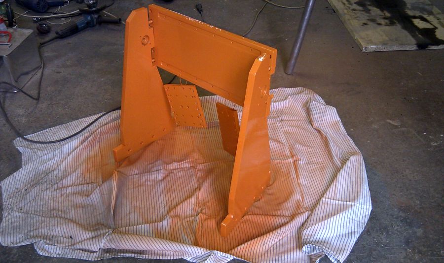

Napsal: 9. 1. 2013, 3:01
od GeminiRacing
nastriekane signalnou oranzovou :)
