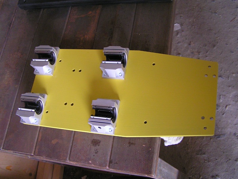

6.5kg má to co se pohybuje v ose Z, takže deska a držák vřetena, 2 jakly, 4 vozíky, šroubky, držák matky. Mám to vše ze železa, je pro mě dostupné..

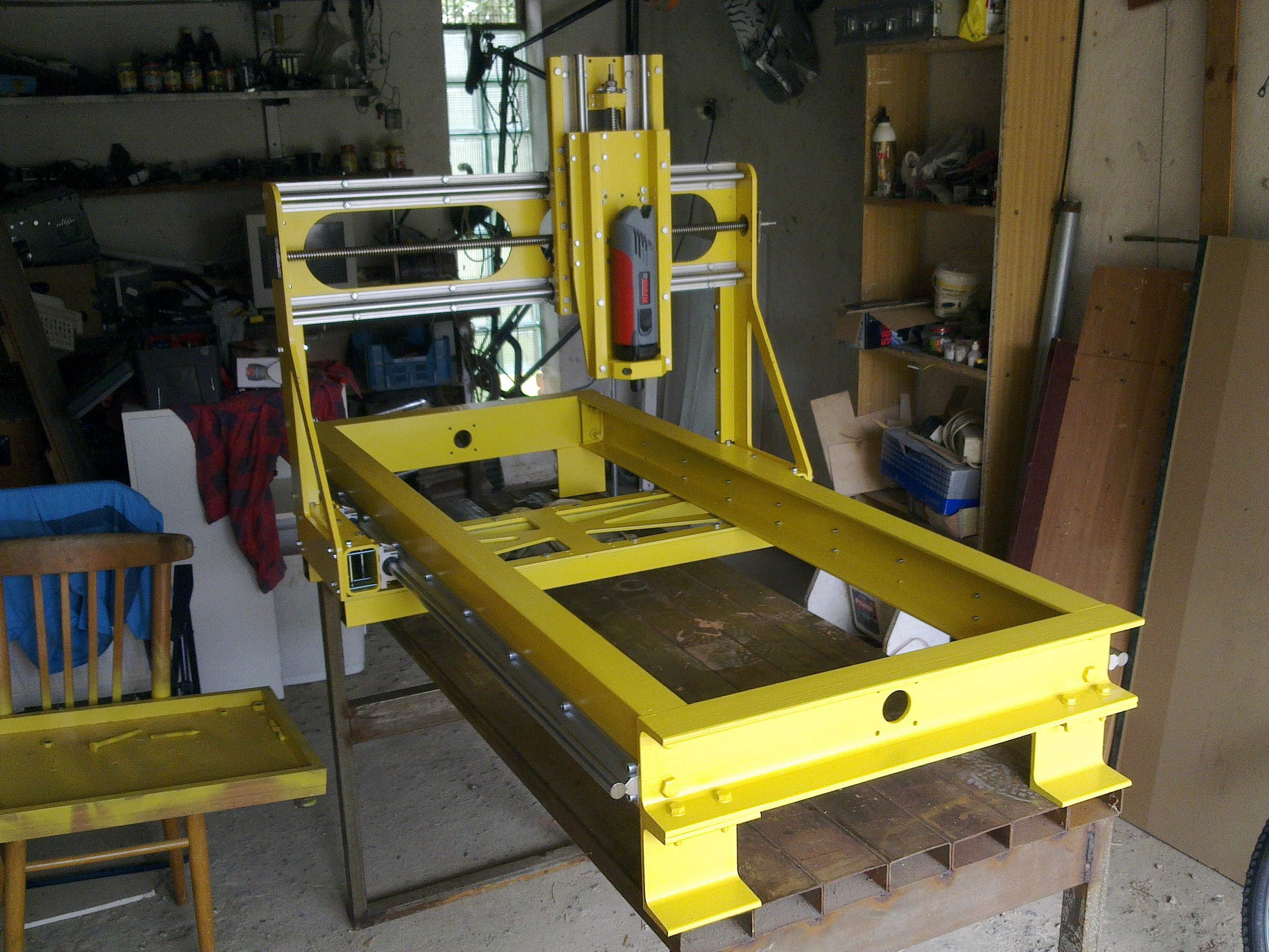

Tak jsem se pustil do stavby. Nějaký ten obrázek...
S pozdravem Marek

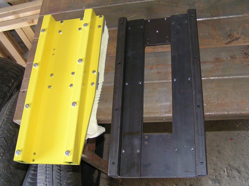

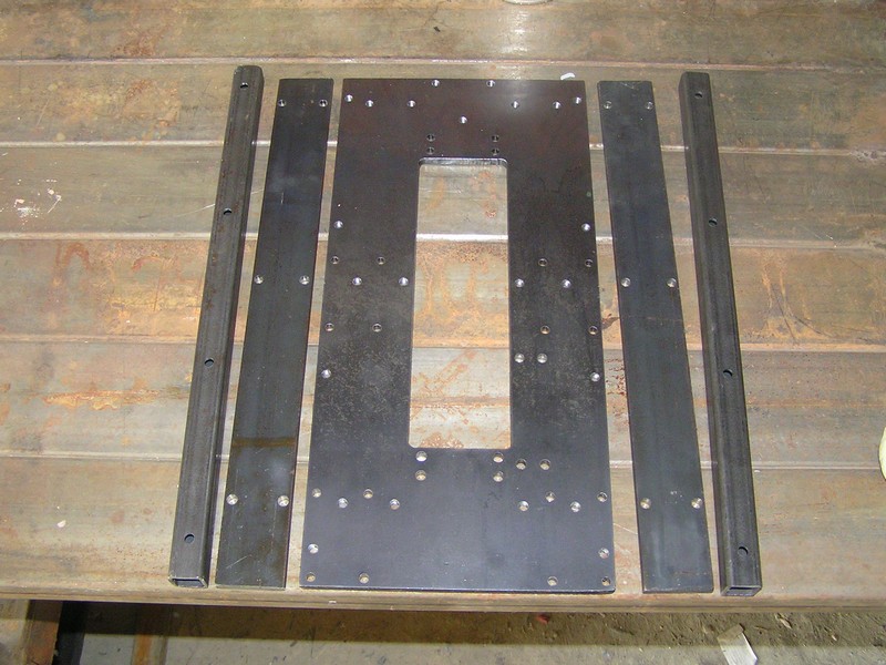

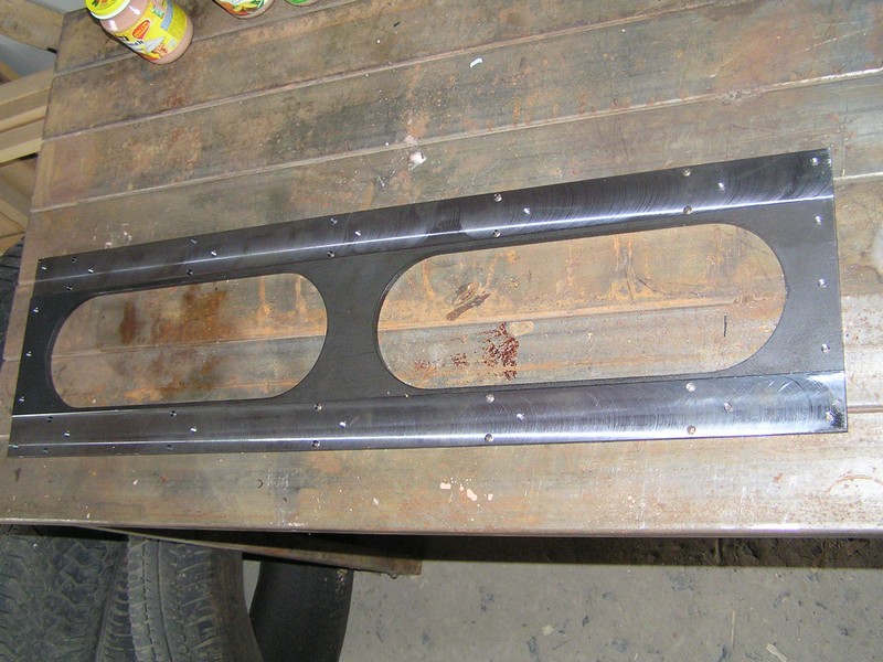

2. 6. 2012, 8:26
Pár dalších fotek z postupu stavby..

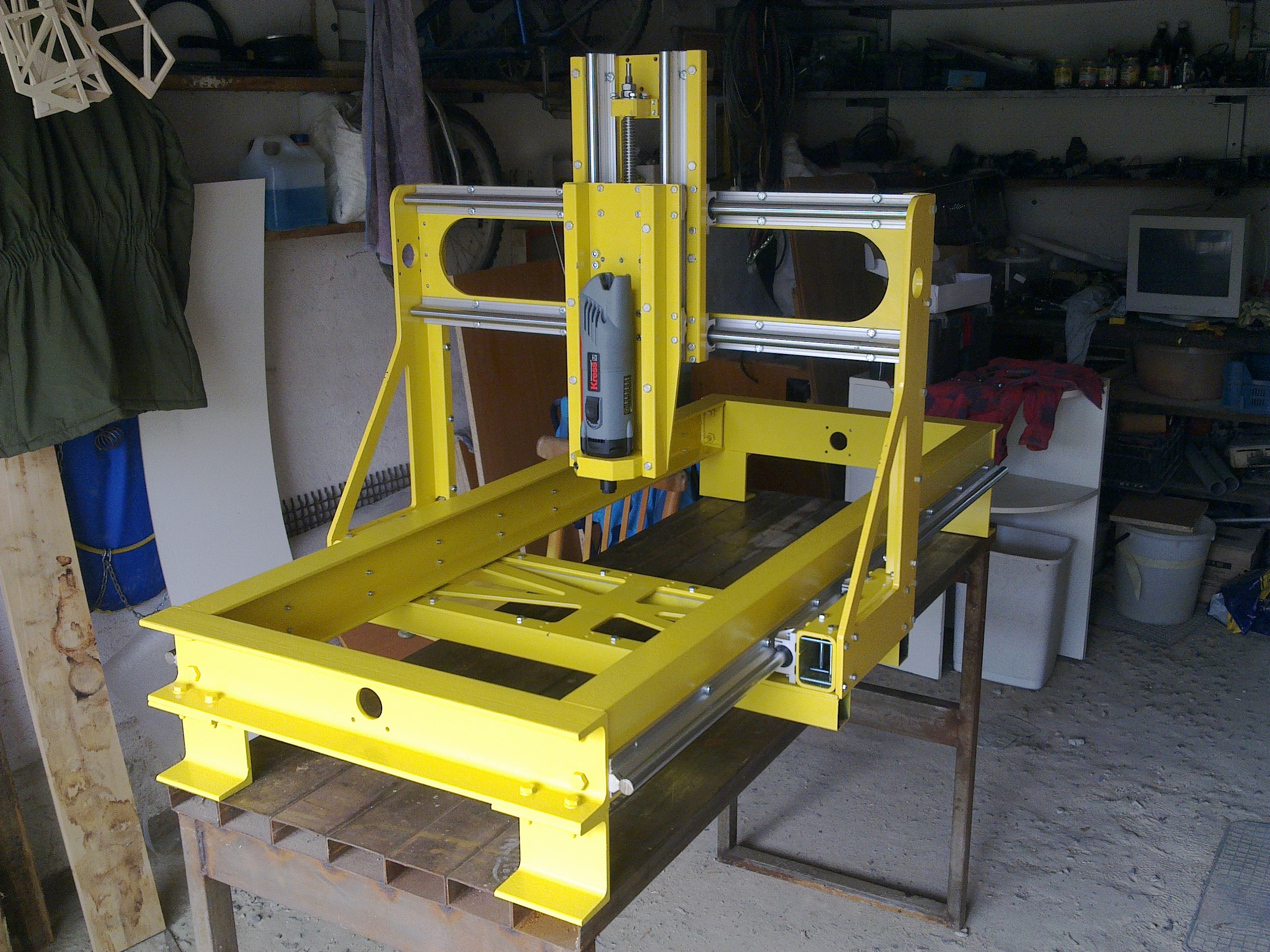

29. 7. 2012, 11:48
Tak už je skoro hotovo, jen to dodělat :lol: .
S pozdravem Marek

Díky chlapi, každá chvála potěší :D . Už se to i hýbe, dneska proběhl první test frézování. Hodím to na rajče a dám odkaz.. Ještě je na tom ale moooc práce.. Uložení kabelů, nějaké to zakrytování, atd..
(tady je to první hrábnutí do polystyrenu, model listu, který je v defaultu Linuxu cnc.
http://marekrc.rajce.idnes.cz/stavba_cn ... 012032.jpg" onclick="window.open(this.href);return false;)
S pozdravem Marek
