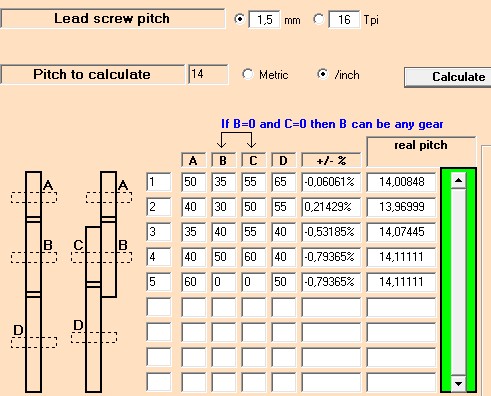

expertdb píše:Založil jsem toto téma s tím, že bych se občas na něco zeptal, co jsem jinde o malých soustruhách nenašel. Například k řezání závitů na tomto stroji. Je nějak možno vypočítat převody pro palcové stoupání závitů? Vypočítat by to mohlo jít, ale moje matematické uvažování pro to nestačí :oops: . Otázkou ještě zůstává zda to průměry ozubených kol dovolí. Dodávaná tabulka je jen pro stoupání metrické. Možná by mohl existovati nějaký prográmek, nevím . ??? Ono by mně pro začátek stačilo umět vytočit 1/2" a 3/4" závit na vodovodní trubce. Díky.
Zkus si najit "GearsVB v2.0", to je kalkulator na vypocet kombinaci kol pro ruzna stoupani na tenhle 300 soustruh. Vidis tam kombinaci pouzitych kol a pripadnou chybu v procentech.
Trebas tady http://www.varmintal.com/alath.htm je na nej odkaz, nekde uprostred stranky. Takove barevne screenshoty.
Do toho softu si upravis, ktera kola mas (kdyz mas nejake vickrat, zadas ho vickrat), jaky mas posuvovy sroub, myslim, ze 1,5 mm a zadas pozadovane stoupani stoupani jako metric (nebo v desetinnem vyjadreni jako inch - zlomky nebere - alespon jsem to neodhalil).
Desetinna tecka se dava mysim jako carka, nevim. Pri chybe to zarve a upadne, takze se musi poustet znova :D .

Ten prográmek vypadá velice dobře. Ale bohužel jen na obrázcích z netu, protože se mně ho nepodařilo zprovoznit. Ať dělám co dělám, tak stale to hlasí chybu, že chybí nějaká language DLL xxxxx. Tak nevím. Stahnul jsem i starší verzi a je to stejné. Škoda. Kdyby byl nějaký nápad.....
Edit: tak jsem ten soubor vb6fr.dll stahnul a nainstaloval a je to ok.

Tady je výsledek s "tumlíkovo kolama" :D
Můj závěr: já ten prográmek nepotřebuju, neb mám své obří kolo, díky kterému závity vycházejí na 100%, tak ho zase vymažu - po každém "Calculate" přestal odpovídat můj ESET NOD32 antivir a protože je to tvrďák a spustí se sám znova, tak se nakonec v těch kopiích tak zacyklil, že jsem musel restartovat noťas a trvalo mu to skoro 5 miň, že se vykličkoval :lol: .
