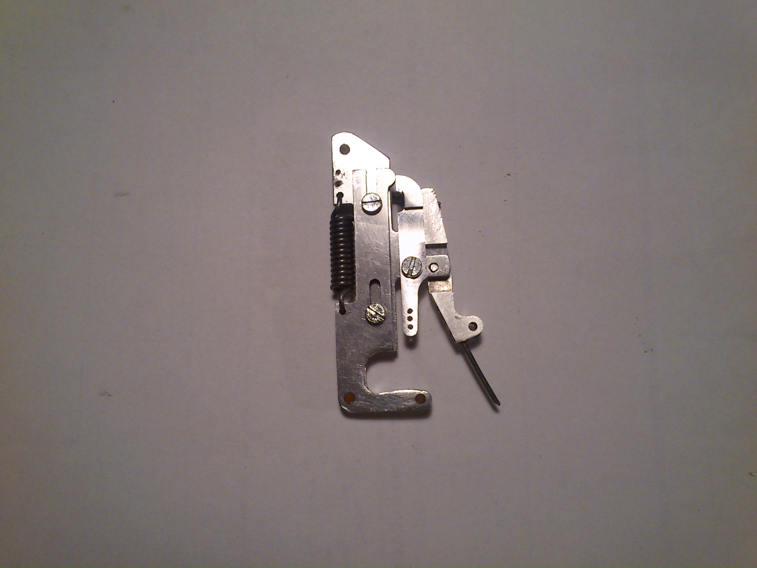

Je pravda, že je to malé množství a to je ten hlavní problém, pořád se snažím najít na ebay nebo i jinde podobný šroubek, kdybych ho koupil tak by mi ani nevadilo, že ta část bez závitu nemá přesně 2mm ale tak 1,9 nechal bych přebrousit frézu. S cenou co tu padla okolo 50 kč jsem tak nějak počítal je problém v tom že cely výrobek se jinak vejde do dvou stovek, ale pár modelářům to nevyhovuje tak hledám řešení i pro ně (momentálně jich potřebuji 10ks ale právě kkvůli nastavení bych jich vzal více). Jedná se o dvě duralové plošky, které po sobě jezdí, kde v jedně je drážka a v druhe je závit - problém nastává že se závit šroubu se může zařezávat do drážky.
DIN 912 má v délce do 20 mm závit až k hlavě

A co kdyby se to řešilo vodícím plastovým nebo mosazným pouzdrem na šroubu a zvětšením tý drážky. Pak bys koupil normální M2x4 se závitem k hlavě a na tu 2mm část navlíknul pouzdro např. s vnějším průměrem 2,5
Vyrobit takový futra by u mně stálo cca dvacku kus a jsi dobře na polovině. :wink:
Hoď sem nějakou fotku toho dílu... ať se nebavíme jen teoreticky.

Tak tady je fotka pouzdro by tento problem řeší jen u poloviny problému. Snaha je dělat dvě velikosti tento a zmenšený. Ve zmenšeném jsou šrouby m1,6 ale dostanu tam i ty M2 ale už ne 2,5.
