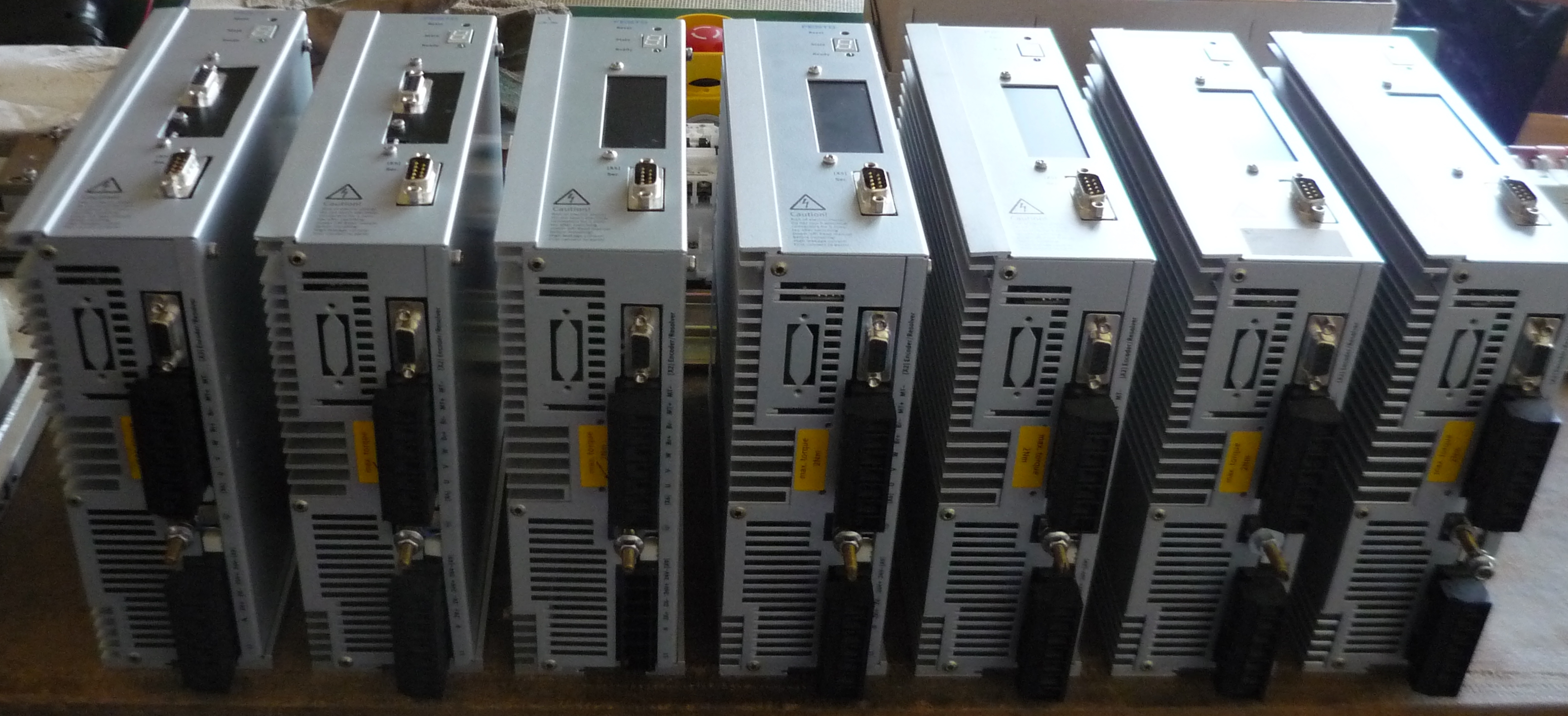

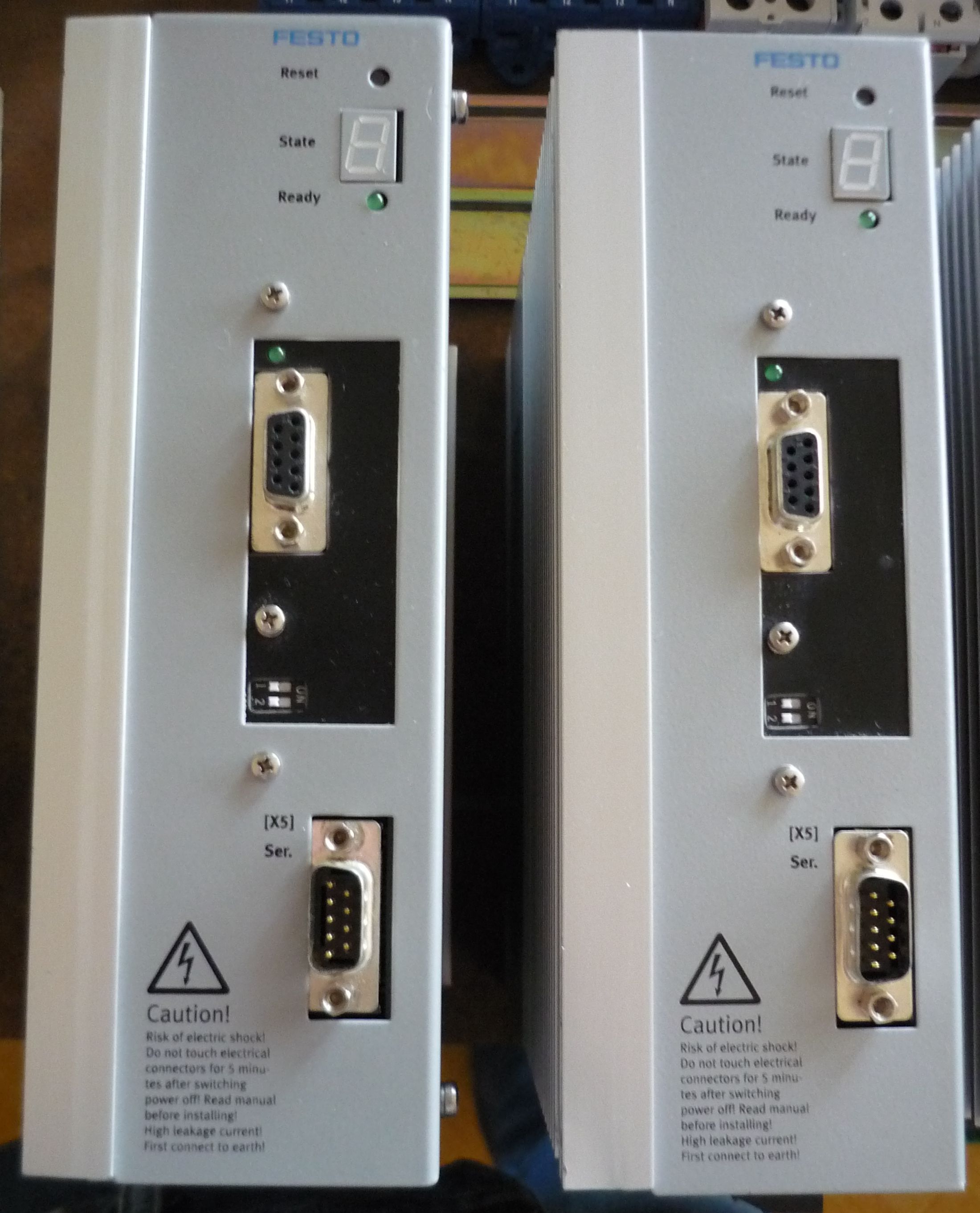

Přidávám fotku ACservozesilovačů FESTO SEC-AC-305 připravených pro frézku a později i pro soustruh :D :P
Pokud je někdo znáte děkuji za zkušenosti (je u nich možnost osazení ProfiBus sběrnice) a dokumentaci ... :oops:

Nechci působit jako rypna, ale nedá mi to otázku. Jakým způsobem to chcete řídit ?
Valná většina konsturkcí co tu je používá na genetování trajektorie pro kontroler PC, nebo nějaký HW kontroler, který za vstup bere G kód a leze z něj informace typu Step + Dir
Koukal jsem se na specifikaci těchto kontrolérů, a na první pohled na mně působí tak, že jejich určení je na trošku něco jiného. Nemám sice po ruce konfigurační nástroj na tyto kontrolery, takže nevim, jestli se to nedá nastavit na obecných vstupech. (high-speed inputy jsem žádný nezahlídnul) Primární využití těchto kontrolerů je IMHO na obecný manupulátory v průmyslový auomatizaci, kdy se po profibusu, nebo CANu zašle do kontroleru příkaz obsahující setpoint, velocity, accel. a ono to tam dojede s jednoduchou polohovou vazbou s tím, že to má zpětnou vazbu z motoru.
Vypadá to že mají možnost ject ve slave režimu, ale moc ohledně tohoto režimu v dokumentaci není.
http://www.festo.com/net/SupportPortal/ ... 2347g1.pdf" onclick="window.open(this.href);return false;
Napsat si vlastní SW na rozborku G-kódu na sekvenci těchto příkazů už považuju za vyšší dívčí. (programovat bych to nechtěl)
Jinak dokumentace by měla být na webu FESTO, případně můžu dodat kontakty na koho se u nich obrátit.

Ahojky ,ohledně způsobu řízení jsem také ještě nedošla k řešení..jeden z návrhů byl řídit to ss10V napětím a přes Mesa kartu ..Linux a EMC ,
další alternativou je GSK :twisted:
Nejsem programátorka ,jen obyčejná uživatelka PC s dopopomocí :D
Kontakt na někoho z Festa by se mi hodil ,dokumentace mi nešly stáhnout ,jen prohlížet online.. :D :P

Jsou systemy co to umi ridit po sbernici namisto step dir a proto ten pozadavek na interface
