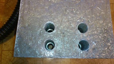

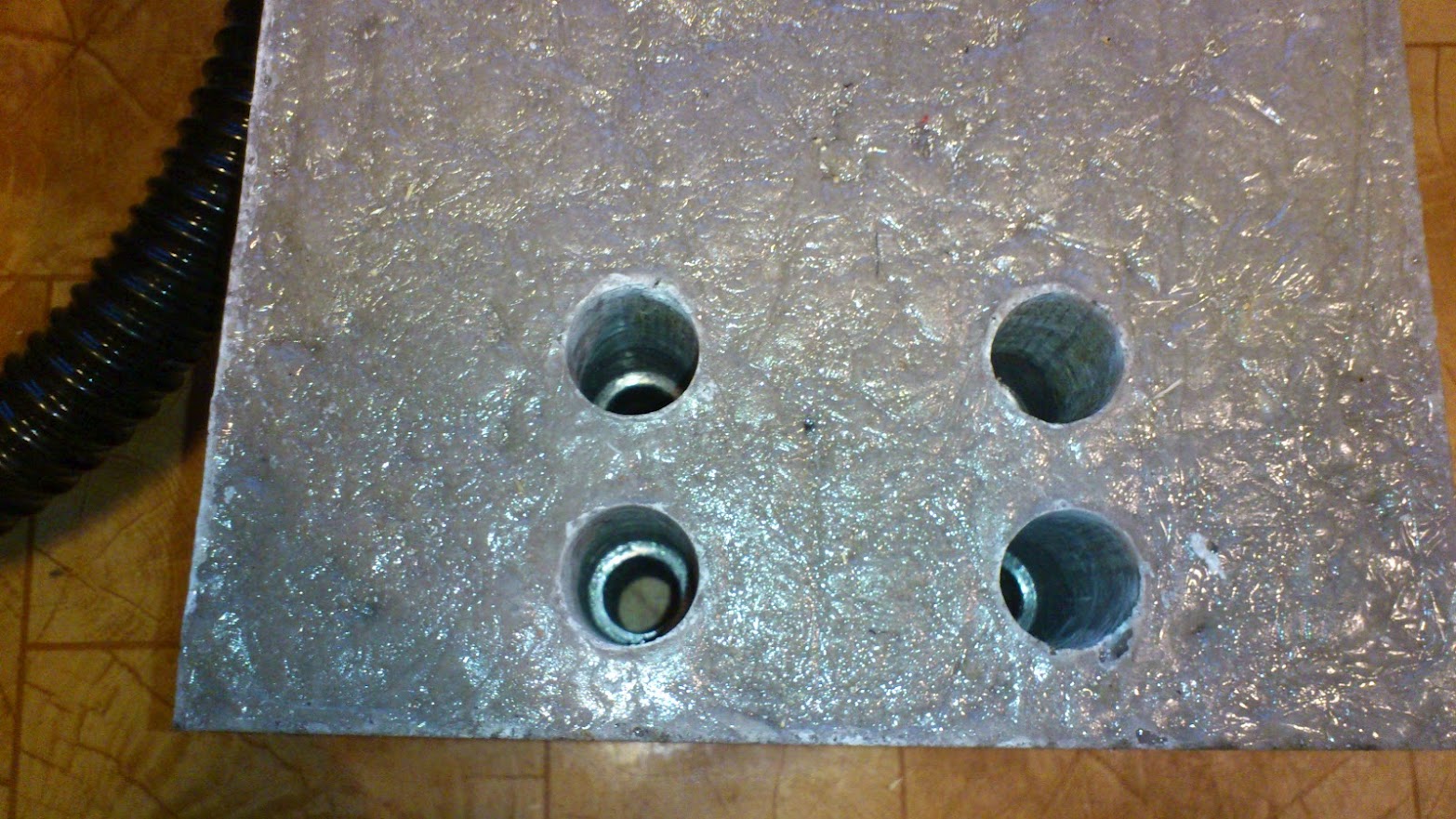

jak jsou ty rybiny dlouhý? resp jakej je potřeba rozjezd frézky?
lamoz
Příspěvky: 366
Registrován: 31. 1. 2008, 1:26
19. 9. 2012, 12:18
cely sloup je ~700-750
rybiny tak asi ~650. vecer to overim.
pred mesicem to bylo mnohen snadnejsi - sloup byl rovnej.
ted zadni strana vypada tak
lamoz
Příspěvky: 366
19. 9. 2012, 5:37
rybiny jsou 635mm
celkova delka 715mm

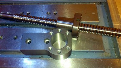

Mno té fréze tím olejem moc dobře neděláš :( Buď nic nebo pořád něco, ale jednou za čas tak ji vlastně pouze tepelně víc namáháš a tím si ji tupíš. Fréza by snesla větší třísku a tím se teplo odvede. Jinak pěkná práce.
lamoz
Příspěvky: 366
20. 9. 2012, 9:18
sidonie píše:Mno té fréze tím olejem moc dobře neděláš :( Buď nic nebo pořád něco, ale jednou za čas tak ji vlastně pouze tepelně víc namáháš a tím si ji tupíš. Fréza by snesla větší třísku a tím se teplo odvede. Jinak pěkná práce.
Mazal jsem to podle "uсha". Pokud mne zdalo, ze stroj/nastroj se namaha - maznu kapku. Dalši sen - dodelat ten box a chlazeni kapalinou.
Vetši třisku bohužel zatim nemužu brat. Snad na linearech to bude lip.
Jinak, podle mne, jeto velky pokrok. Ocel CK45 uz neni hlinik ;)

Tak to máš naprostou pravdu 12 050 se obrábí trochu jinak a je více náchylná k nežádoucím vibracím.
Mimochodem ofuk stlačeným vzduchem je někdy účinnější než-li frézku topit v "nějaké" emulzi nehledě na jistou "čistotu" odpadních třísek.
Jaký jsi použil průměr frézy? Tipuji čtyřbřitou pr.10mm tvrdokov.

Maš pravdu, jeto 10ka 4brit, TK, Vic vysunuta z kleštiny aby zvladla 28mm.

Kolik si jí nakulil? 4500 otáček?
lamoz
Příspěvky: 366
20. 9. 2012, 9:39
sidonie píše:Kolik si jí nakulil? 4500 otáček?
~750 :)

Slabota :) Otáčky jsou tak na radekovou frézu . Posuv byl kolik?
lamoz
Příspěvky: 366
20. 9. 2012, 9:47
Slabe, ale jiste ;)
Ostatni parametry z hlavy nepamatuju, doma na to mrknu. Tipnu tak kolem 150mm/m.
Zkušel jsem davat 200% override = bez problemu. Takže ten program jde zlepšit.

20. 9. 2012, 10:02
Mrkni zde: http://navigator.guehring.de/navigator/ ... hp?mod=sta" onclick="window.open(this.href);return false;
Jistě ti to pomůže. Ta tvoje tvrdokovová desítka by měla bez problémů zvládat 80-100 m/min. řeznou rychlost, na ten materiál což je od 2250 do 2500 otáček.
Moc bych se s ní nemazlil a dal jí papat 1mm při těch 15 mm hloubky posuvem kolem 1000mm/min. což je asi 0,08mm na zub.
Katalog fréz http://www.guehring.cz/data/produkty/cz_18.pdf" onclick="window.open(this.href);return false;
