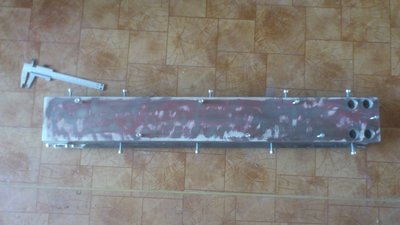

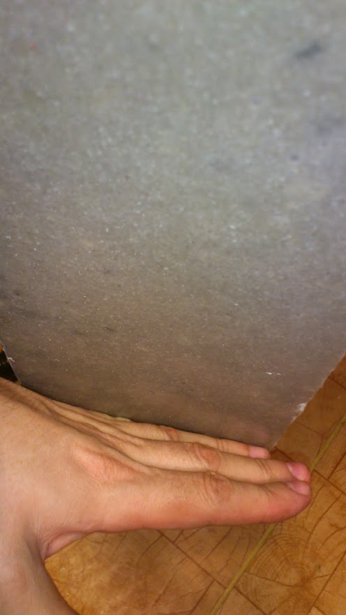

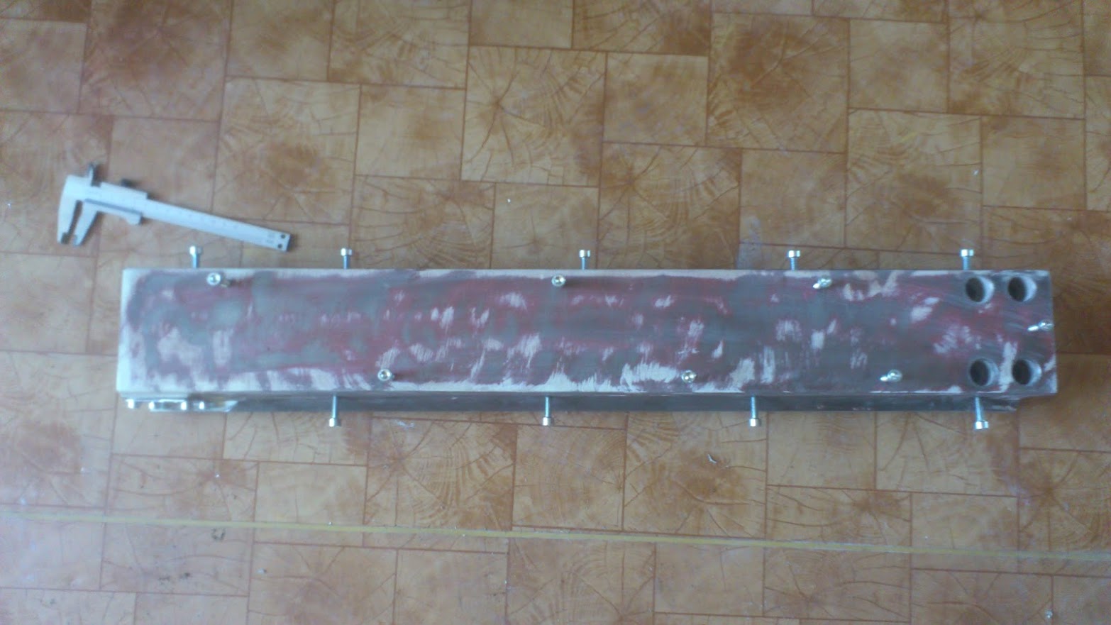

Cilem je zlepsit pevnostni vlastosti klona BF20
sundal jsem barvu, navrtal jsem par dir a dla tam srouby ako kotvy

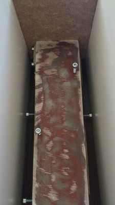

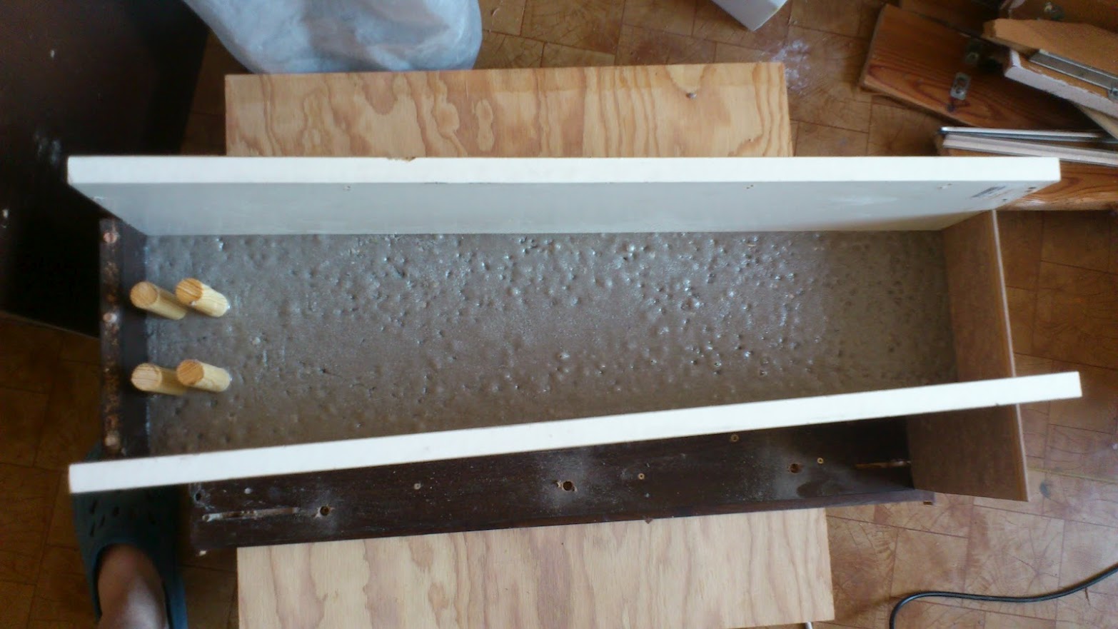

forma je vyrobena z toho, co bylo v dilne ;)
zamichal komponenti + priskirice
dal jsem to do formy a tak 10-15 minut vibroval

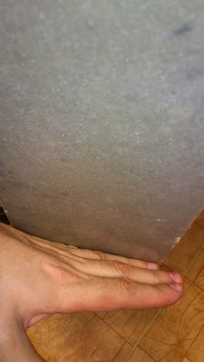

ve vysledku mam povrch jako sklo

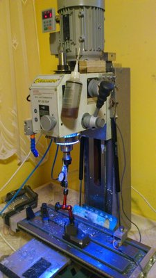

a tak to vypada sesroubovane s ostatnima dily
Tak hazejte vejce ;)
Příspěvky: 23264
19. 9. 2012, 7:41
no rozhodne to ted vypada ze slaba mista uz jsou mito ten sloup :)
minimalne takhle to melo vypadat od fabriky
o kolik se to zlepsilo?

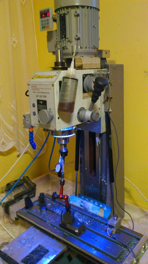

robokop píše: o kolik se to zlepsilo?
pokud to tahtu k sobe, tak vic než 0.05-0.06 nemužu.

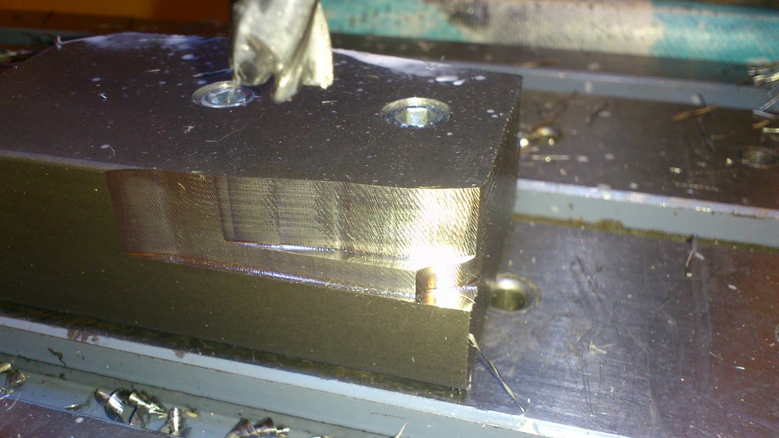

ale zustava ješte jedno velmi slabe misto - rybiny/vozik Z. vlevo/spravo 0.2mm na freze bez problemu.
a z toho vyplyva takovy problem:
ale zatim nemuzu najit dobreho človeka, co by je odstranil ;)
(prosim pekne o pomoc. samozreme neni zadaro.)

Příspěvky: 23264
19. 9. 2012, 8:16
Chces tam dat lineary?

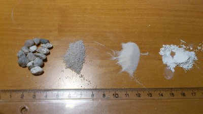

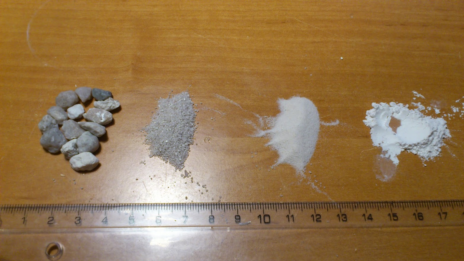

Co jsi to prosím použil za kamínky a písek? Někde koupil či našel na cestě? Info o použitých poměrech a epoxidu s tvrdidlem by také neškodilo :)
lamoz
Příspěvky: 366
Registrován: 31. 1. 2008, 1:26
19. 9. 2012, 8:34
Koupil jsem to pred asi tri lety (dlouho jsem se pripravoval ;) ) od http://www.chejn.cz" onclick="window.open(this.href);return false;
Ktera jakost to je uz netamatuju, ale podle meritka to da azpon priblizne zjistit.
lamoz
Příspěvky: 366
19. 9. 2012, 8:39
sidonie píše:Co jsi to prosím použil za kamínky a písek? Někde koupil či našel na cestě? Info o použitých poměrech a epoxidu s tvrdidlem by také neškodilo :)
epoxid CHS-EPOXY 455 - Spolchemie
pomer (velice nepresne) podle objemu
priskirice:sterk:pisek:pisek jemny:mouka
1:2:2:1:1
klidne se da zvetsit sterk na 3.

Příspěvky: 23264
19. 9. 2012, 8:56
Myslim ze ty lineary co mas pripravene vubec nejsou prilis velike
Cim vetsi tim lepsi
Vem si ze ten styk dela jen par kulicek
