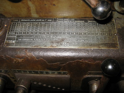

Teda to je ipon. Nevím jak Machoutil, ale já to hledám od půlky srpna. Klobouk dolů a děkuji. Jen doufám, že foťák v mobilu bude stačit na ty tabulky, aby se neleskly, ale to si nějak poradím. Ať se daří. Písař

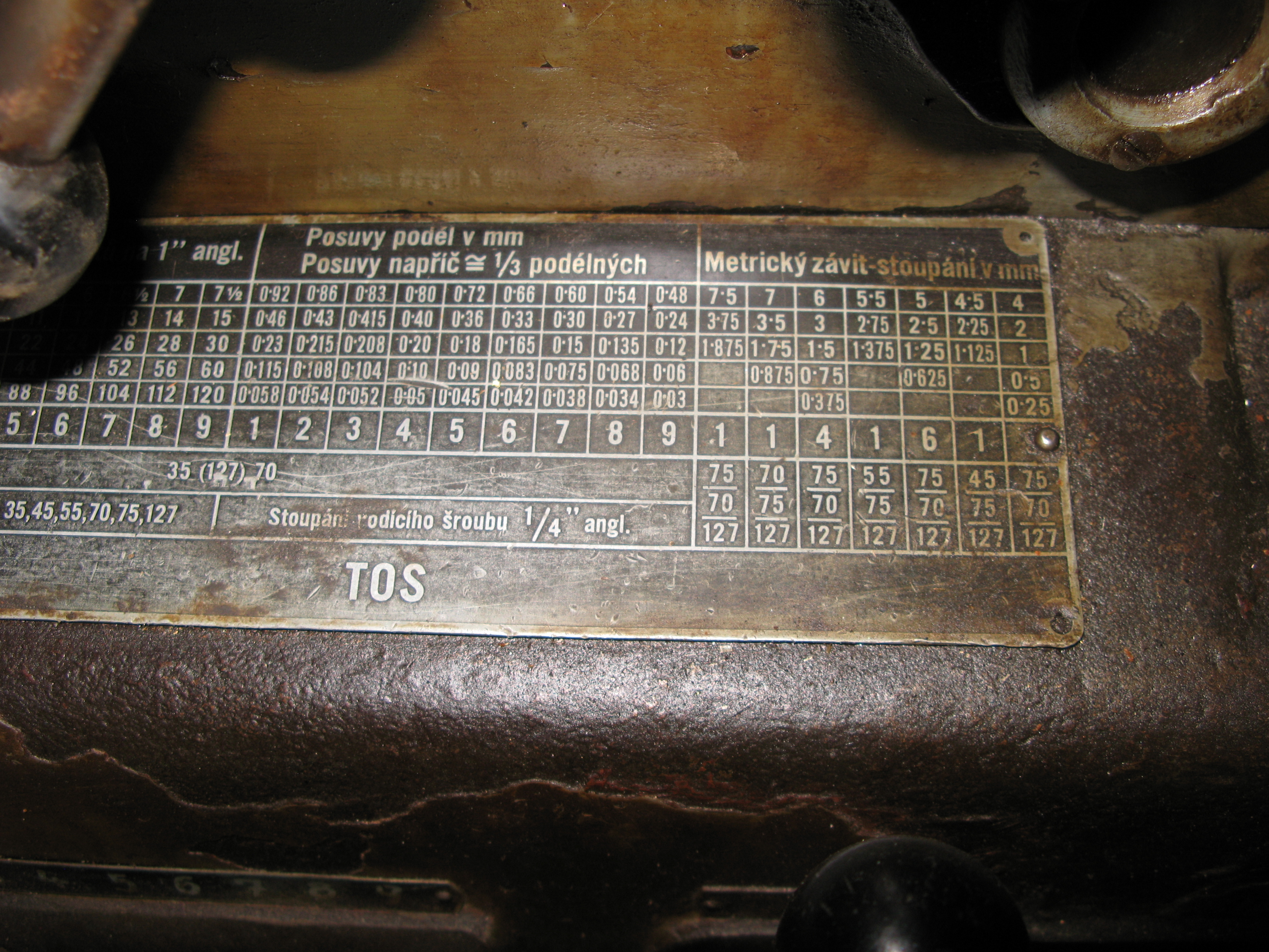

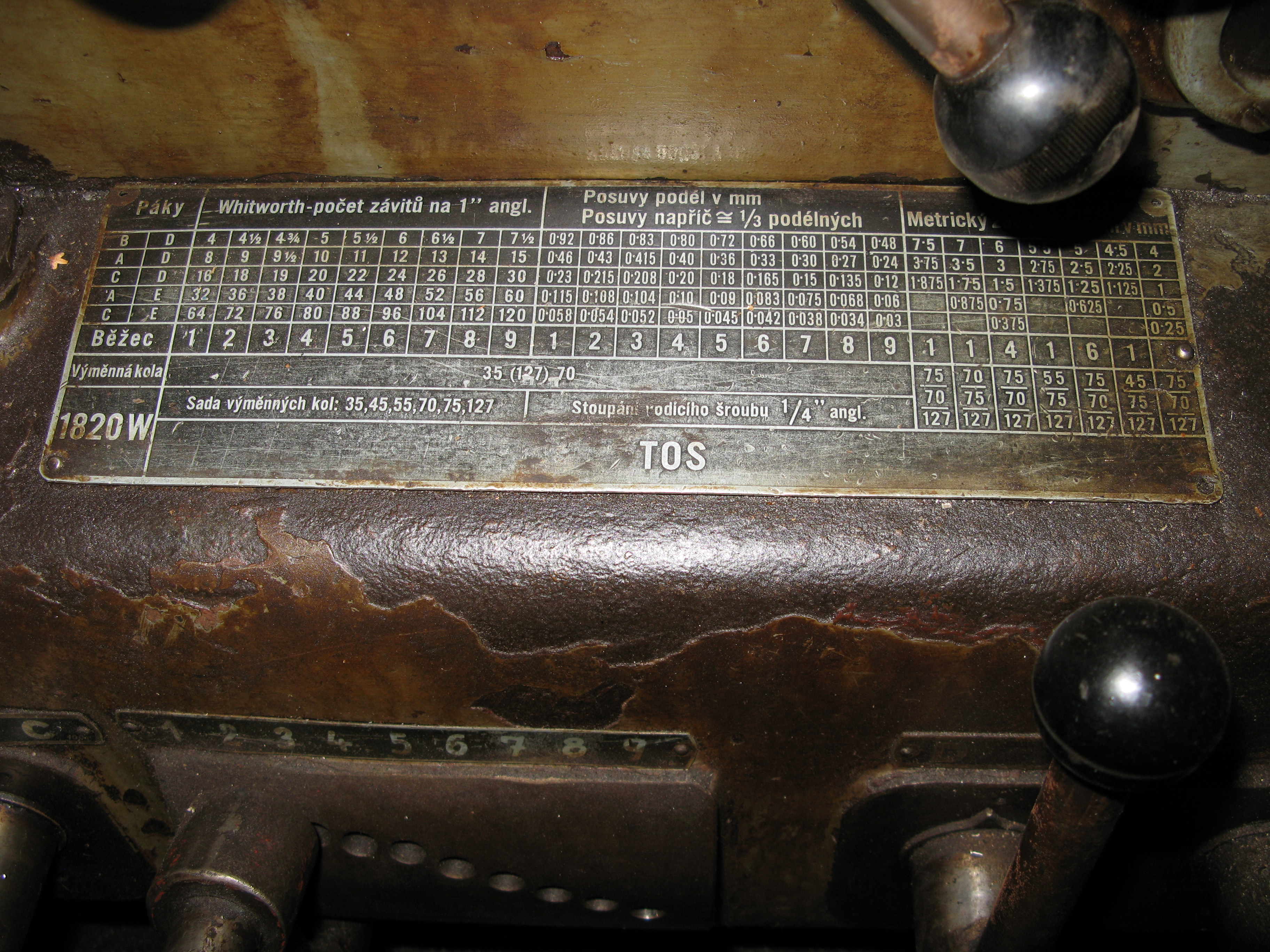

Tak je to jak jsem čekal, máš ten vylepšený model viz tabulka nahoře tj., víc rychlostí. Posílám tabulky i na ty závity , ale už teď vidím rozdíly v páčkách, tak si nejsem jistý jestli se to bude shodovat, ale mohlo by.Docela by mne zajímalo co budeš vyrábět. Já jsem totiž zjistil mimo jiné, že na tyhle stroje moc nefungují moderní plátkové nože. Jednak pro menší otáčky a výkon a taky pro svojí subtilnost. Mám na mysli, že by stroj byl velmi namáhán.

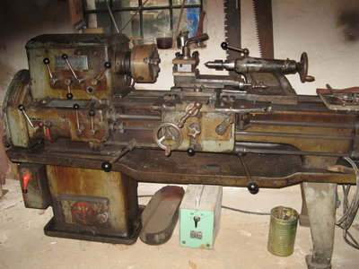

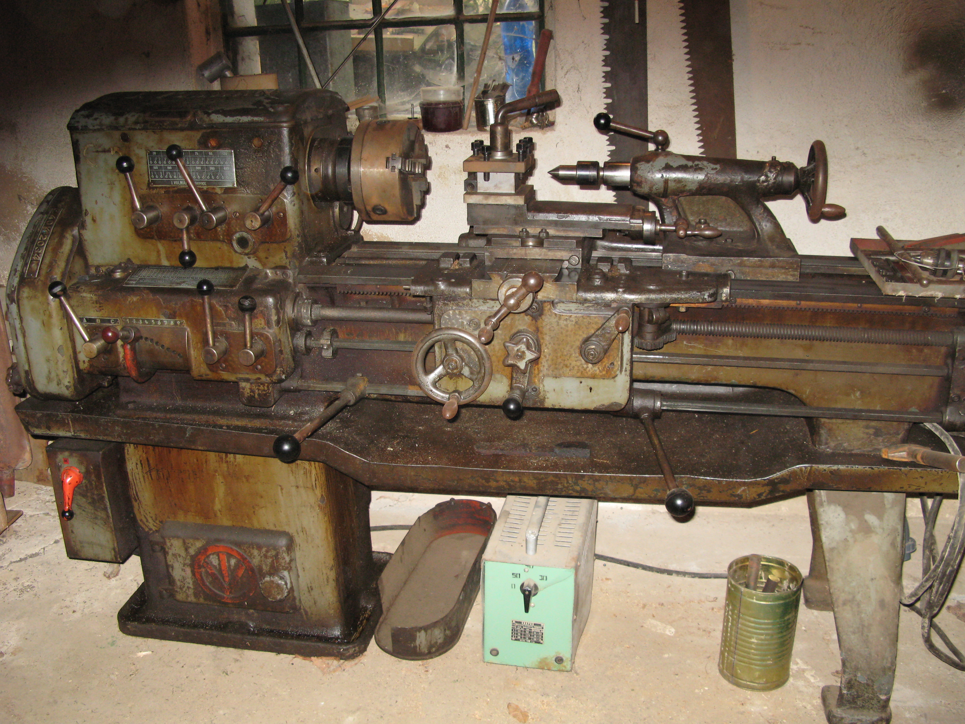

Jinak tady pro porovnání posílám ten můj zázrak. Písař

ahoj Písař
velké děkuji za vaši pomoc
To je N18?
machoutil :D
písař
Příspěvky: 23
Registrován: 4. 11. 2012, 8:27
Příspěvek 12. 11. 2012, 6:56
já myslím, že to je L20 a podle rozšířené tabulky máš tu výkonnější a vylepšenou verzi. Jinak samozřejmě pátrám dál. Měj se hezky. Písař

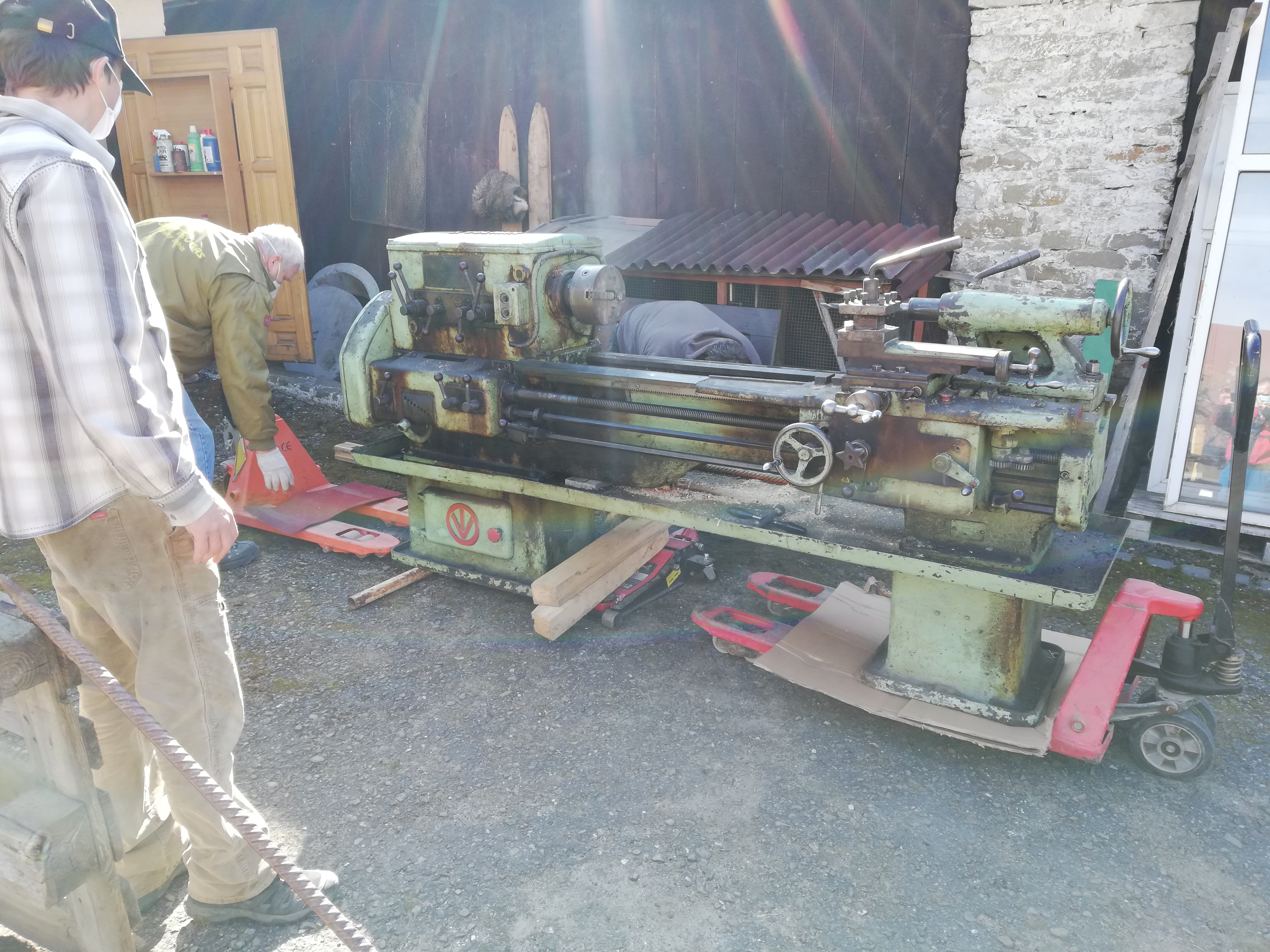

Zdravím Volmanákov, tiež som nedávno kúpil L-22
jan_toman@post.sk
Příspěvky: 3
Registrován: 14. 4. 2020, 5:21
Příspěvek 19. 4. 2020, 6:42
Nemá niekto návod na údržbu sústruhu Volman L 22-25. Jedná sa mi hlavne o mazanie.
