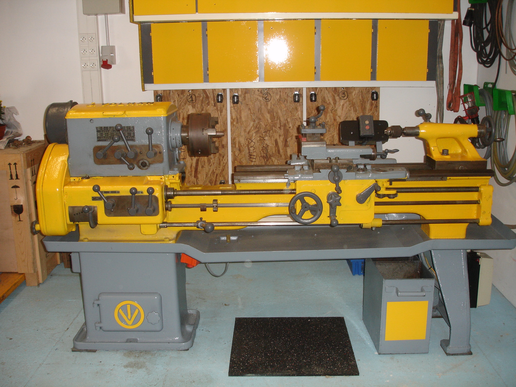

Zřejmě se jedná o soustruh Volman n-20. Na googlu jde, najít pár informací v angličtině, ale nic moc.
Teď mám doma jeden podobný a taky začínám s renovací a vůbec s odhalovaním jeho ovládání.

Asi jsem pochopil, neb anglicky zrovna neumím, že se na stroji ty tabulky odřely a zbyl jen plech ,mosaz. Pošli prosím foto celého stroje neboť je možné že ho mam taky a bude-li tak pošlu ty tabulky. Taky nevím co je to za typ, ale podobných VOLMANU co se liší jen nějakou páčkou či kličkou jsem viděl už několik.Rád bych to porovnal, abych ti neposlal něco by ti nepomohlo, nedej Bože uškodilo. Písař
Příspěvky: 9069
Příspěvek 4. 11. 2012, 9:13
pokud ten stroj máš tak mu to sem nafoť, a vysvětlíme mu že to nemusí být naprosto rovnocenné, ale aspoň něco..myslím že tuhle tvoji českou větu translátorem nepřelouská..
Příspěvky: 8483
Příspěvek 4. 11. 2012, 9:20
Hi machoutil, you can simply try it :-) Norton gearbox (single question mark on your picture) divide (in metric mode) or multiply (in inch mode) rotation of lead screw by simple ratios, e.g. 1:8, 1:9, 1:11, 1:14, 1:20. Lever with positions A, B, C usually divides it by 1, 2 or 4. One of other levers set ratio 1:8. It take some time, but IMHO it is the easiest way. When I bought used lathe, I had to investigate it by the same way :-)

No vida tak to je přesně to co si myslím, že mam taky. Takže v sobotu nafotím tabulky přidám popisky a vložím sem dle návodu za který děkuji. Jinak co je tohle za typ nevím a nevěděli to ani v profi bazaru kde měli téměř podobnou mašinu.. Ještě mne napadlo zajet přímo do TOS Čelákovice a zeptat se tam. Písař

Jedná se o typ N-18 nebo větší L-20 výroba cca 1940. Až nabiju foťák tak sem lípnu nějaký čtení :D . Ve fabrice se bohužel pravděpodobně nic už nedozvíš, pamětníci těhle strojů tam už nejsou a materiály se různě postrácely během různejch přesunů a stěhování.
