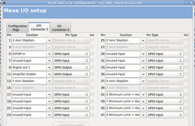

7. 11. 2012, 9:05
priznam se ze mi nedocvakava jakou spojitost maji ctyri optrony povesene na hradlovem poli s linuxcnc kde si to pres hal nadratuju. ale mozna jsem neco prehledl.
treba takto:
Příspěvky: 23405
7. 11. 2012, 9:12
nevim jak je to ted ale onehda byla konfigurace pinu zavisla na firmware v ty mese
tj nektery ty IOcka yli a nektery nebyli kompatibilni s firmwarem, musel by se prepsat
co se tyce jine nez mesa karty s galvanickym oddelenim
onehda jsem mel znacny problem s hradlovym polem ktere nemelo uzemnene nebo jinak osetrene nepouzite piny
predpokladam ze to ty mesa iocka maj vyresene
v opacnem pripade se to hradlove pole v pripade ruseni degraduje na generator nahodnych cisel
a CNC = zdroj ruseni (menice, drivery, spinane zdroje, komutatorovy kress,....)
oscar
Příspěvky: 1251
Registrován: 2. 5. 2010, 8:50
Bydliště: Perníkovice
7. 11. 2012, 9:15
ad 1. prijde mi ze v nynejsim FW uz to lze.
ad 2. tak to je klasika. todle je blba deska, za ty prachy bych nemel mozna ani plosnak. tak jsem to zkusil a uvidime
spis resim filtr na menic.....
