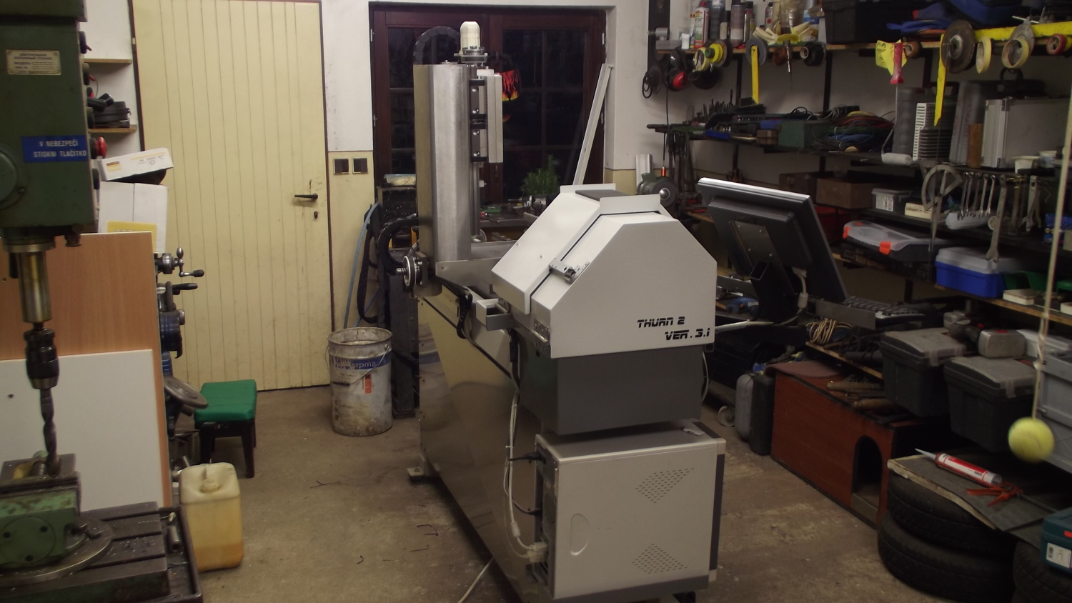

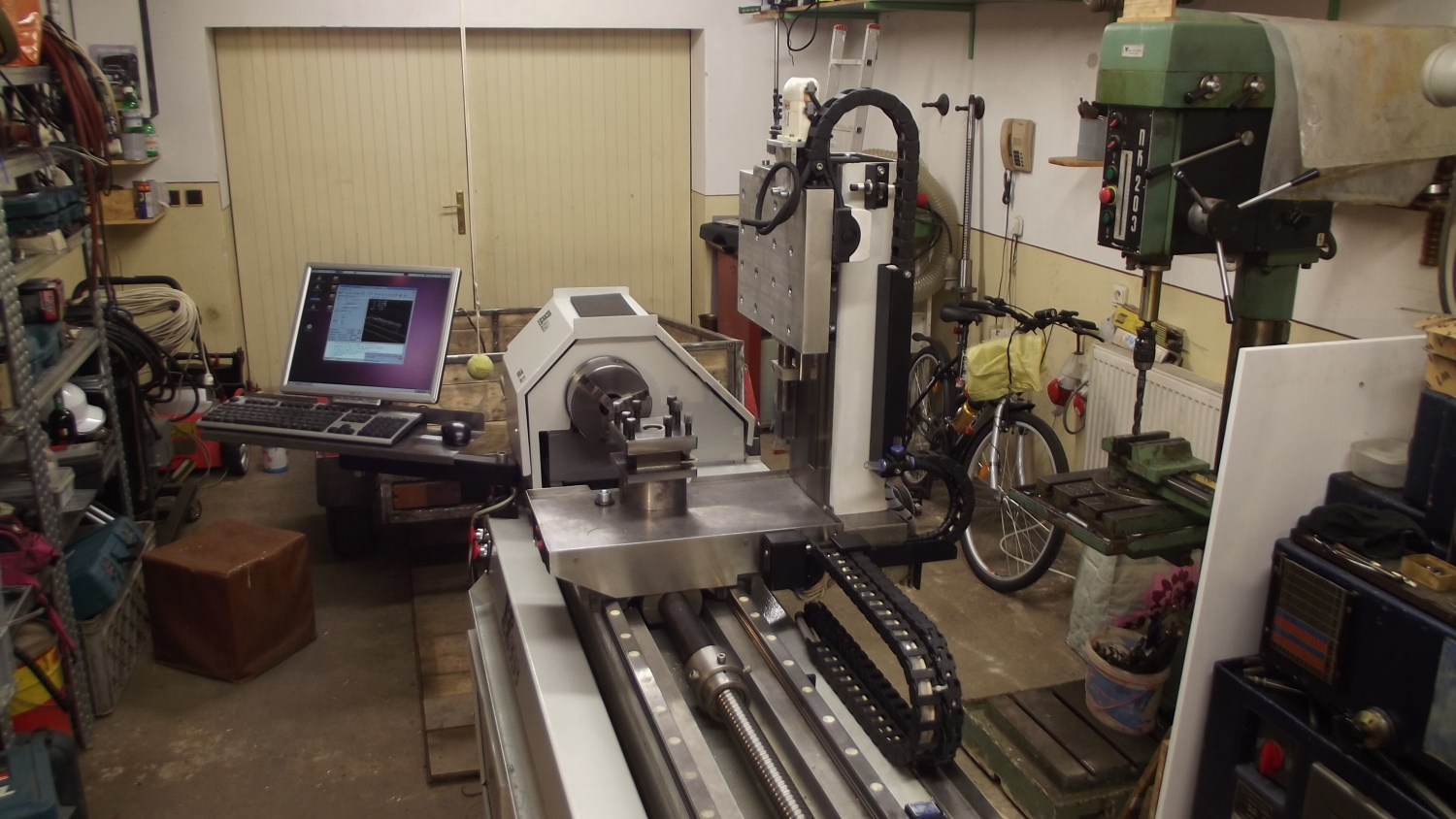

Mierny pokrok. Na tu dierovanu platnu pride este frezovacie vreteno. Momentalne robim chladenie.
Potrebujem poradit s idealnou konfiguraciou stroja. Priklad: Ked budem rezat zavit a na tom istom obrobku chcem vyfrezovat plosky na kluc , tak co bude lepsie? Konfiguracia sustruhu s frekvencnim riadenim vretena a nejakou pomocnou tretou osou, alebo konfig. frezy so stvrtou osou? Vreteno riadim frekvencne , analogovo +10V, alebo ako stvrtu os. Samozrejme ma spätnu vezbu. Ma to tu uz niekto? Co je idealne? Kreslit zavit v nejakom CAD_e , alebo pouzit G-kod 76?
Bude treba vreteno pri frezovani nutne brzdit?
- Příspěvky: 9044
- Bydliště: Úvaly
já si myslím že to vřeteno budeš muset brzdit pokud v něm budeš frézovat.. samozřejmě je otázka jak frézovat jestli lehce malou frézou a nebo hrubovat velkou.. a taky hlavně na jakém průměru.. předpokládám že když je to soustruh že to bude točit třeba 4000 takže řemen bude třeba 1:1
ideálně tam dát nějakou převodovku s velkým převodem pro to když to bude jako 4tá osa ta už může bejt relativně pomalá a pak to třeba i udrží bez brždění..
Juro
- Příspěvky: 1543
- Registrován: 19. 3. 2007, 12:14
- Bydliště: Kamanová (Topoľčany)
Fizyka mi je jasna.Mam tam pomer 1:3,3333 a budem frezovat male priemery.Mozno povrch bude zly pri frezovani ked to nebude brzdene. Skor ma zaujima konfig frezy a ako robit zavity.

jen teoretizuju
pri teto konfiguraci bych volil zavit soustruzit
stroj jako soustruh s dalsimi osami s tim ze pro cam se ta freza bude tvarit jako 5ti oska napevno otocena v jedne rotacni ose o 90
- Příspěvky: 9044
- Bydliště: Úvaly
jakto pětioska? vždyť tam nemá natáčení vřetene nebo tam bude a uniklo mi to? zatím mi nepřipadá že by tam byla nějaká příprava, nicméně co není může být
podle mě to je kombinace převrácené horizontky s rotačním stolem a normální soustruh. alespoň předpokládám že to frézovací vřeteno tam bude svisle..
kdyby tam bylo i natáčení vřetene bylo by to univerzálnější .. takhle může dělat závity jen v ose soustružením, mimo osu jedině poháněným nástrojem a nebo natočením té frézovací hlavy... a pokud ta hlava bude natáčecí tak je podle mě z principu jedno jestli to bude soustružit nebo frézovat, takže spíš je otázka jak to bude celé koncipované a jaké závity chceš dělat?

jenze bezne jsou 3ose frezovaci operace tak ze Z je ve smeru osy frezovaciho vretena
kdyz je tu Z podle soustruhu a freza je tedy pootocena o 90, vreteno je ve smeru Y
tedy to neni horizontka pretocena
ta ma Z ve smeru vretena, tj. ne svisle ale vodorovne
- Příspěvky: 9044
- Bydliště: Úvaly
myslím koncepčně, osy jsou přeházené..
- Site Admin
- Příspěvky: 23435
- Bydliště: Praha
jestli jsou osy prehazene bude to tedy frezka s 4.tou osou pak bude zase problem vysvetlit ji soustruzeni zavitu pomoci cyklu
Juro
- Příspěvky: 1543
A to je ten problem . Sustruh ma osi inač oko freza. Rozmyslam , že spravim najskor normalny zavit ,potom EMC vypnem a zapnem znova s inou konf.robokop píše:jestli jsou osy prehazene bude to tedy frezka s 4.tou osou pak bude zase problem vysvetlit ji soustruzeni zavitu pomoci cyklu
Ale toto je take neprofesionalne, smiesne, degradujuce cely stroj a co ja viem co este.
Vreteno na frezovanie bude zvisle.
Mimochodom to tu nikto nema cnc sustruh?
- Site Admin
- Příspěvky: 23435
- Bydliště: Praha
proto jak rikam zkus camovat jako 5tiosku s tim ze jedna osa je napevno o 90
tj. to pootoceni mezi soustruhem a frezou, pac ty dve vretena tech dvou stroju v jednom jsou o 90 vzajeme
tj posuv suportu po lozi zustane v obou pripadech Z a to pootoceni v jedne rotacni ose by resilo to ze osa frezy neni paralelne se Z takze by to cam chapal sprane
- Sponzor fora
- Příspěvky: 8483
Pro CAM je to prostě soustruh s poháněnými nástroji, to je celkem normální.
- Site Admin
- Příspěvky: 23435
- Bydliště: Praha
mas pravdu
clovek vlastne nikdy nemusi opustit soustruzeni nebo to nejak kombinovat s frezou
