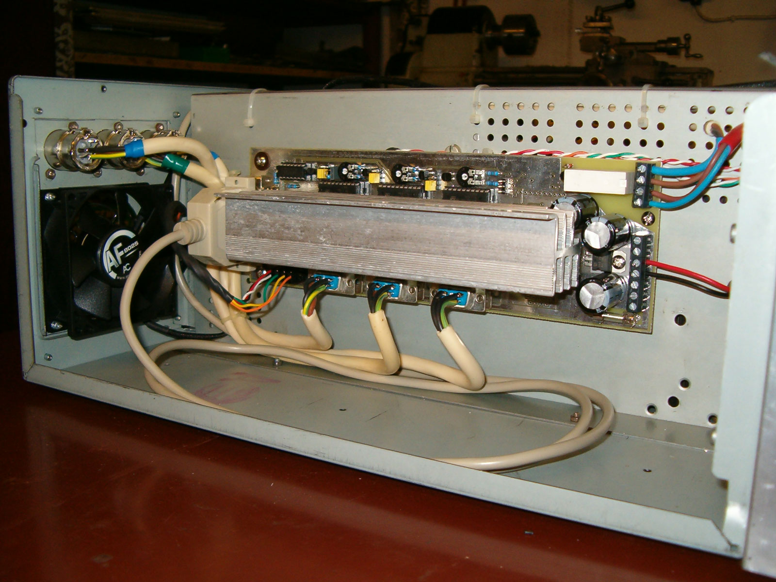

Jsem tu opět s dotazem poté co mi shořel další L298... :twisted: Dal jsem na mašinu optočleny jako koncáky a napájel je z desky driveru, z 5V stabilizátoru LM317. Odběr je asi 180mA, ale až teď jsem zjistil že cca po 30s od zapnutí driveru klesne napětí na 3,5V a to už se L297 nelíbí a je jasné co se potom děje... Teď uvažuju co tam dát za stabilizátor? Mám tu někde v šuplíku zapojení 7805 s výkonovým tranzistorem na jednom chladiči, co vy na to? Nebo je něco lepšího? Byla tam 317tka na 1,5A a celkem se hřeje, aspoň teda puchýř na malíčku tomu odpovídá :?

Ty nechladíš stabilizátor ? A z akého napätia ho napájaš , keď pri 180 mA máš popálené prsty ?

Jsem to blbě napsal, těch 180mA je navíc na ty optočleny.... Nevím kolik si bere ten driver samostatně... Jinak je napájený z 32V... Je to na něj dost vím, ale autorem driveru nejsem já... A ještě je tak blbě umístěný že na něj nejde dát ani chladič... Nakonec to vypadá že tam použiju 78T05 na 3A a hodím ho mimo DPS na chladič a připojím drátama....

Ak tam date 78T05 v takom istom puzdre ako predchadzajuci 7805, tak si nepomozete, tepelna ochrana sa zapne tak ako tak. Riesenie je bud droty+chladic alebo znizenie ubytku napatia, napr tak ze zapojite 32V->7824->7815-> (sucasna) 7805

Teď tam je LM317. Asi to dopadne že tam dám aspoň 7818 a 7805... Možná že by stačilo jen vytáhnout stávájící 317tku ven na chladič... Přikládám foto jak je umístěna teď - vpravo mezi kondenzátorama za svorkovnicí.....

a nemohli by ste tu 317 postavit a nacapit na nu chladic tvaru T?
este ma napada pouzitie par 5W zeneriek na zrazenie napatia, malo by to len 2 konce narozdiel od 7818 a pod

Jasné , dať ju na stojáka a na ňu chladič , možno by medzi ten veľký chladič a elyty vošiel aj rovný hliníkový plech . :?

Stabilizovat 5V z 32V klasickým stabilizáotrem je dnes už nesmysl. Existují bezproblémové spínané stabilizátory bez kterých si život nedovedu představit. Tvoje aplikace neklade žádné přehnané požadavky, takže ti tam stačí třeba LM2574(LM2575) nebo ještě lépe LM2674.

Prozatím vytáhnu tu 317tku z desky a dám na chladič a připojím drátama, pokud by to nestačilo, tak přejdu na ty spínané stabilizátory... Zatím díky za rady

Toho stabilizatoru je mi lito. Pokud uvazuji odhadem spotrebu kolem 400mA (nedivil bych se kdyby byla vyssi) tak na nem protopite (32-5)*0,4 W To je skoro 11 Watu !!!!!!. Pricemz ten chudacek regulator to teplo ani nema kam poradne odvest. Skoro ho muzete placnout na ten chladic pro 298ky a pouvazovat o ventilatoru. Rozumnejsi by bylo ho krmit nizsim napetim nez zbytecne protapet 11W ktere je problem chladit.

To je pravda že by to chtělo nižší napětí.... je to asi hovadina do toho tahat 12V z PC zdroje? případně přímo 5V spínaných že? Asi raději udělam kaskádu stabilizátorů a bude to lepší....
Těch 400mA odběr je reálný odběr pro ty 3x L297; 3x 4584 a ty serepetičky kolem? Pokud ano, tak v tom případě by stačily bohatě standardní 78xx ve verzi do 1,5A

Stratový výkon a vydané teplo budú rovnaké , či kaskádu spravíš alebo nie . Akurát sa to teplo rozloží na viac súčiastok , ktoré sa budú menej zokrievať . :?
