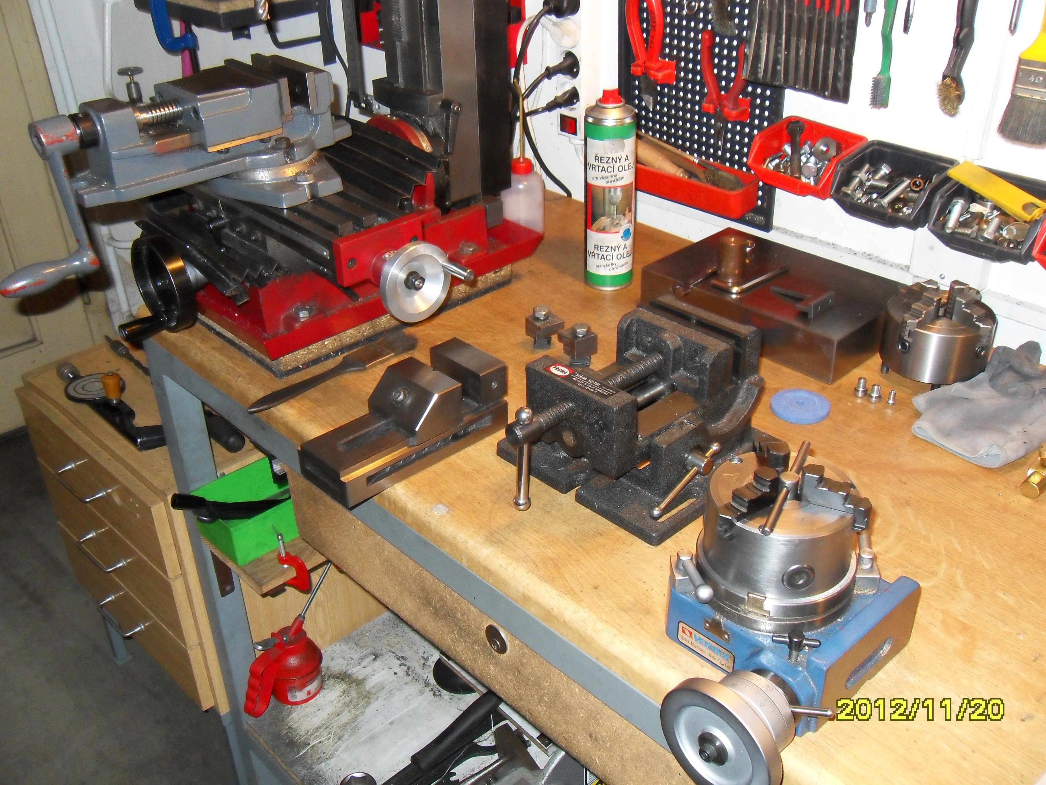

Chci se ještě zeptat po jakém svěráku k frézce této velikosti se poohlédnou ? Jaká velikost, typ je z praktického hlediska nejpřijatelnější, zda volit hladké nebo prismatické čelisti,...? Díky za každou radu.

Jj, mám taky broušený, ale jen 50mm tento http://www.markagro.cz/08a394cb31d441bf ... 7bb54c.php" onclick="window.open(this.href);return false; . Jsem s ním spokojený, jenom to přitahování je nepraktické.Chvíli trvá, než se podaří zachytit ten čep ve správné drážce. Hodil by se mně ale i nějaký větší. Myslíte, že jsou pro frézování použitelné i tyto typy http://www.markagro.cz/fafe29f5bca049c2 ... 3b17b8.php" onclick="window.open(this.href);return false; ? Kvalita ale samozřejmě i cena hraje zásadní roli

Stůl je dost uzky, ale se svěrákem se pohodlně pracuje i když dost omezuje pohyb v ose Z. Záleží co hodláš vyrábět a jak říká Tumlík: kup všechny
Vždycky se nějaký bude hodit! Šířka čelistí 105,otočný.
[quote="expertdb"]Jj, mám taky broušený, ale jen 50mm tento Myslíte, že jsou pro frézování použitelné i tyto typy http://www.markagro.cz/fafe29f5bca049c2 ... 3b17b8.php" onclick="window.open(this.href);return false; ? Kvalita ale samozřejmě i cena hraje zásadní roli
. Díky za každý názor.[/quote]
Tak tenhle jsem si pro frezku poridil (mozna az moc velky pro myho asista - porizoval jsem ten 100mm siroky), ale neni spatny na vetsi veci... Pouzivam ho vetsinou bez ty tocny.
Díky. Vypadá to, že si asi pořídím ten 100mm.

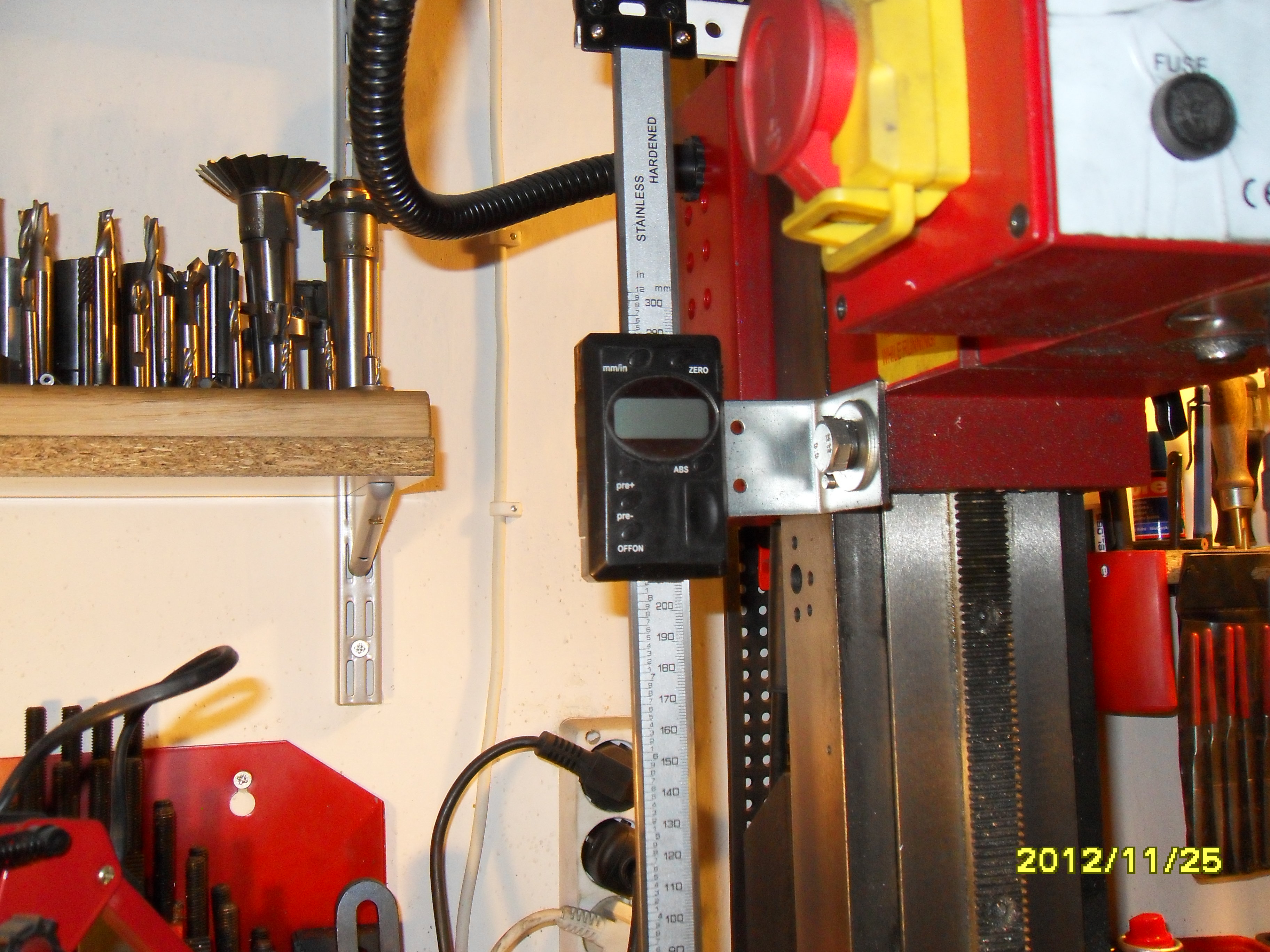

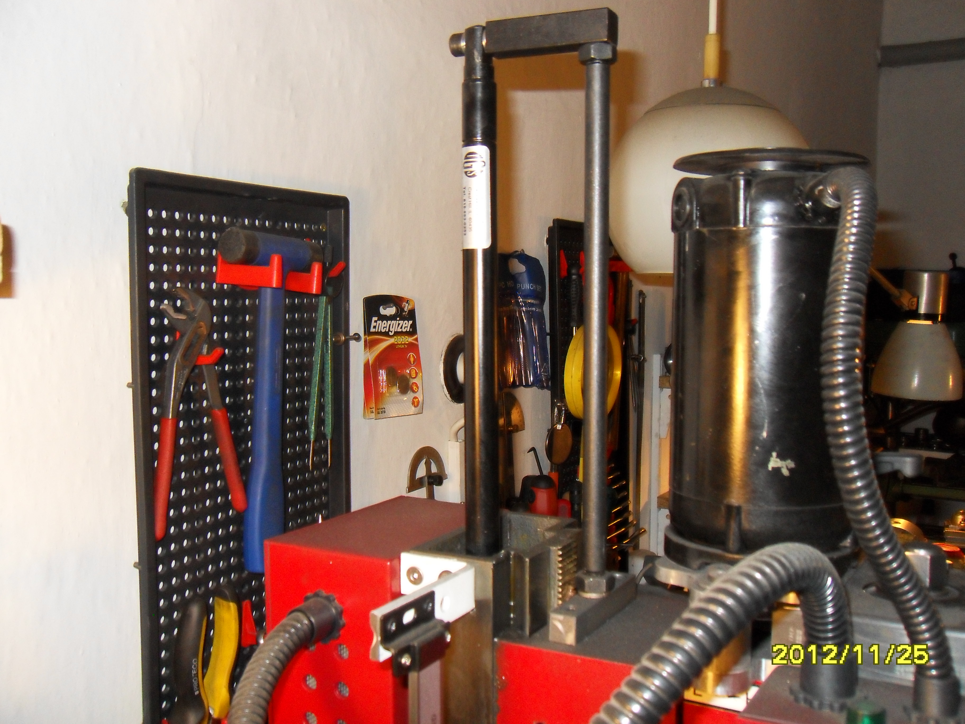

Já mám u své frézky DC motor a to jen 350W a tak max. ůběr je pouze 0,5 mm. Mám řemenový pohon a to klíňákem a když vezmu větší třísku tak to proklouzne. Většinou však beru 0,3 až 0,4 ale používám frézy o průměru 16 mm a i tak je dobré kontrolovat teplotu motoru a včas přestat. Skrátka je to Hobbi! Také jsem zrušil tu páku se skrutnou pružinou a nahradil plynovou vzpěrou a doplnil digitálním odměřováním na ose Z pro nastavení zmiňované malé třísky. Mluvím o frézování železa. Takový "ůběr" je pro ostří docela záser a tak budeš potřebovat nějakou brusku na frézy a to už je jiná kapitola...Velikost fréz si musíš odzkoušet podle materiálu, který budeš opracovávat a také na co použít dvoubřité a na co čtyřbřité atd.
Tak m[img][/img]Myslím, že ta páka se skrutnou pružinou není nejšťastnější řešení. Je ale levnější než plynová vzpěra.Pokud budeš frézovat v osách X a Y a budeš mít utaženou osu Z, tak žádný problém. Pokud budeš potřebovat něco zafrézovat do hloubky, tak budeš nemile překvapen! V určitém bodě celé těleso "spadne" v lepším případě o pár desetin, ale někdy o víc a většinou dojde k poškození výrobku, frézy, případně upínacího zařízení! To se Ti se vzpěrou nestane. Vzpěra se používá u zadních dveří aut. Digitální odměřování je zatím jen jedno a to jen abych vzal stejnou šponu. Na frézce jsem zatím provedl ty nejnutnější úpravy abych mohl pracovat na úpravách soustruhu.
To mě zajímá! Já ale měl za to, že jev způsobuje vůle mezi pastorkem toho "mikroposuvu" a hřebenem svislého lože hlavy. Nějak si neumím představit, jak tu vůli může odstranit pouze jiná (plynová) vzpěra? Ona Ti nadlehčuje hlavu víc nebo méně? Odstranění tohoto "padání " hlavy a tedy zfunkčnění mikroposuvu, považuji za mnohem významnější tunig těchto mašinek než cokoliv jinéhoMiltech píše:...celé těleso "spadne" v lepším případě o pár desetin, ale někdy o víc a většinou dojde k poškození výrobku, frézy, případně upínacího zařízení! To se Ti se vzpěrou nestane.
