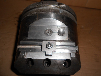

qwer
- Příspěvky: 1447
- Registrován: 8. 4. 2008, 8:09
Niekde by som mal mať nejakú, pozriem foto. Rozchádzacia, priemer cca 130, plánoval som na nej upraviť stopku, a asi nebol čas, tak som ju voľakde založil.

Tak je to hlavně dotaz, jestli nehledám fimfárum nebo semtele...
Jestli z toho vypadne nabídka, bude to fajn-VHU rozhodně vypadá dobře, pokud se k ní někdo v minulosti nechoval ošklivě, navíc rozcházecí... Teď má stopku vrtací, nebo frézovací? A která je to velikost, já to nepoznám...
H12 už není úplně fajn, jeden z plánů jsou sedla na ložiska na jedno upnutí-díra skrz, rozjet usazení vpředu, pak vzadu. Ale H12, to už je lepší perfektně srovnat aspoň dvě plochy, měřit od brusičského svěráku a prostě to otočit a dělat nadvakrát. Ale s patvary to prostě nepomůže...

Výše vyfocená hlava je určitě volná pro další zájemce, pro mne je "trošku" velká.
A já hledám dál něco, co se dá roztočit na čtvrttunovém stolním strojku...
