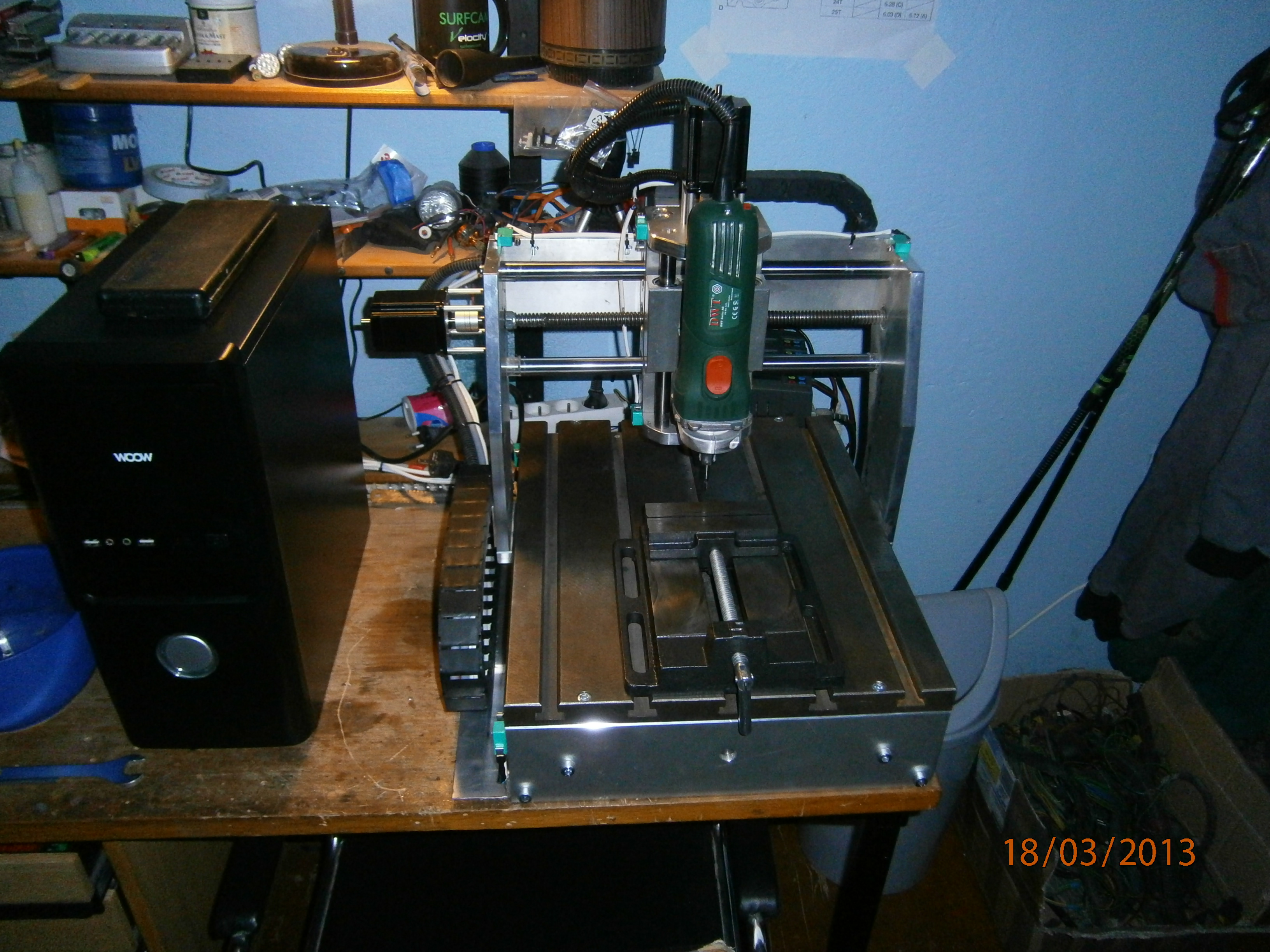

Koukám, že jsi se nakonec rozhodl pro mechanické limiťáky, spokojenej (taky je použiju)? Používáš je i jako reference, zkoušels opakovanou přesnost?
Btw. nezvažovals umístění elektroniky do prostoru pod pracovní deskou? Máš tam relativně docela dost místa, že bys to měl takový pěkně kompaktní, ven jen jeden kabel rovnou do PC a jeden do zásuvky, i by tam tý elektronice mohlo bejt docela dobře.. I když se to tam možná tak akorát nevejde..
Pěkný to máš, dík za fotky, T.

ahoj jsem rád že se líbí a s koncákama jsem spokojen moc mam je nastavený i jako referáky a makaj v pohodě přesnost jsem ještě nezkoušel ale v nejbliší době budu tak dám vědět jak jsem dopad

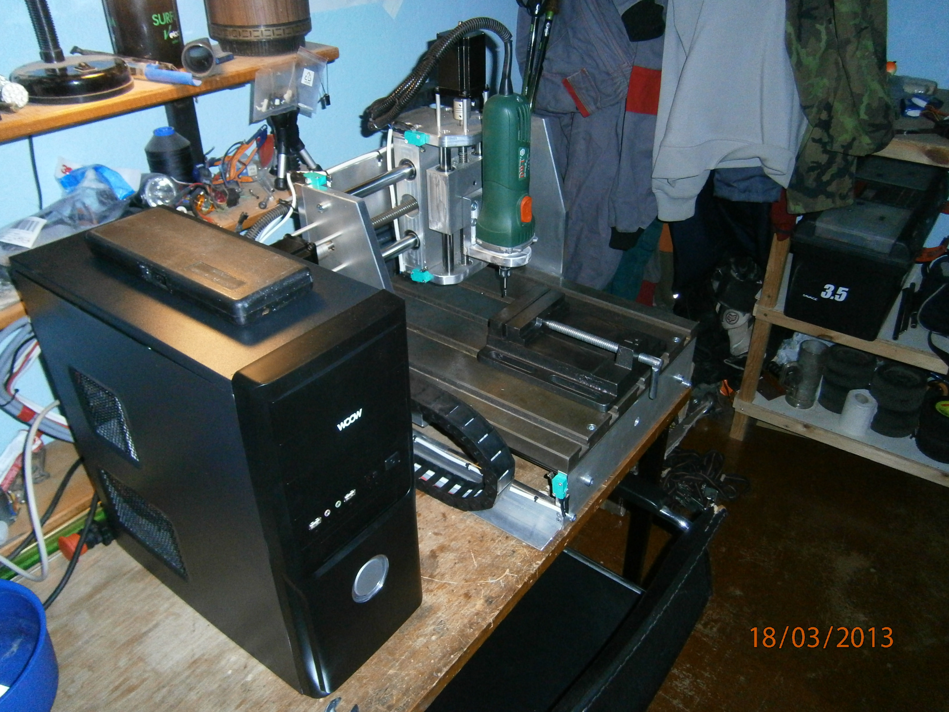

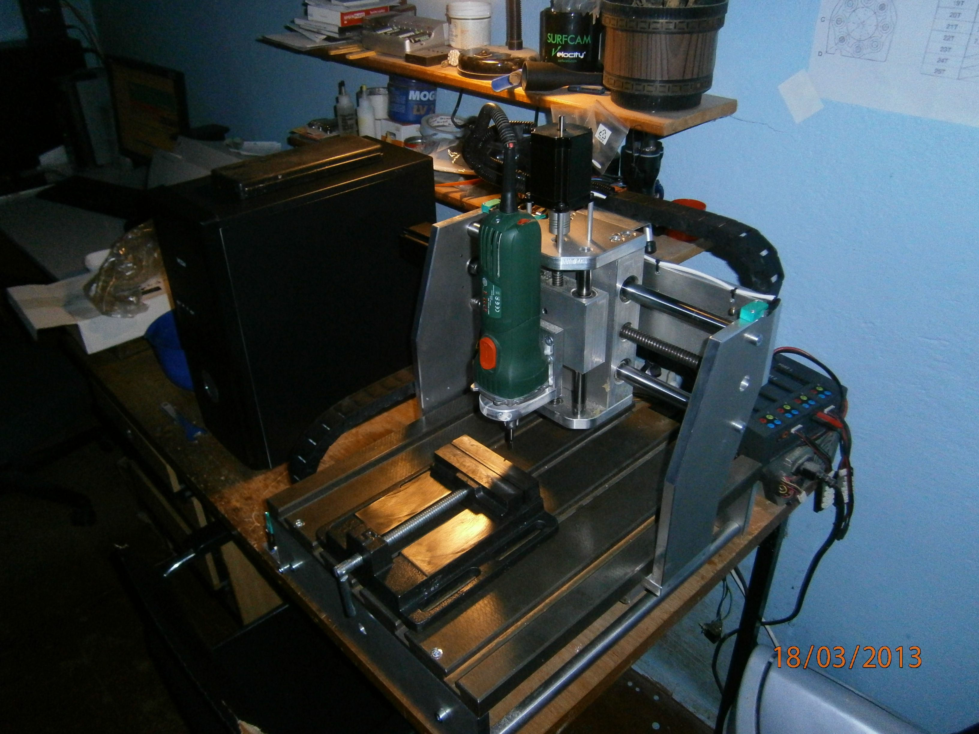

a už je tu finální podoba

tak je to super zkoušel jsem hliník freza 3 a záběr po 0.3 a uplně v pohodě ani náznak vibrací a přesnost jak v díře tak v drážce je 0.02 ještě vyzkouším větší frezu a hurá na železo :D :D :D

oznamuji že v blízké době budu prodávat tuto mašinku z duvodu stavby většího stroje cena se bude pohybovat okolo 35 000 kč se vším jak je na fotce mimo svěráku stroj je plně v chodu a rád ho předvedu jak do dřeva tak do hliníku železo jsem ještě nezkoušel je to vše poctivá práce a litinový stůl tomu dává dostatečnou tuhost ale taky váhu tento drobeček má něco přes 100kg kdyby jste měl někdo zájem rád se dohodnu

Nepridal by si resp. nie je tu niekde na fore (nenasiel som) nejake to video? Spravil si to velmi pekne. Z akeho hlinika presne je konstrukcia? Mas tam aj zavitove vlozky alebo neboli potrebne?
