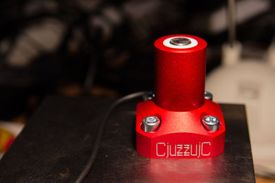

Finální výrobek
Více méně se dá říct že je to vlastně můj první svépomocí obráběný výrobek.
Sice jsem s výsledkem spokojený, ale bez mučení se přiznám že obrábět bych na kšeft nechtěl ani za nic. Dodržovat míry není pro mě, upravuji to během výrobního procesu od oka. Člověk si opět více cení těch co jim dám výkres a dostane hotový výrobek co opravdu sedí s výkresem.
Barva je originál na elox, ostatní proces se dá +/- ošulit.
