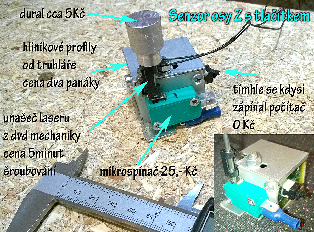

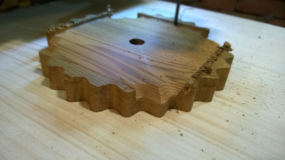

zdravas přátelé, tak na úpravy strojku zatím bohužel nebyl čas, dodělal jsem "jen" senzor nástroje, je na videu vidět (díky Gravosu :D ) já naprostá lama jsem sletoval víc než dva kabely nohromady a funguje to ... dodnes nechápu, ale je to pomoc jako blázen - doporučuji, už žádné papírkování, nebo blbě trefená výška při výměně nástroje, mám opakovanou přesnost měření nástroje kolem 7-mi stovek (použit mikrospínač z cncshopu za 25Kč :D - mě zatím bohatě stačí)
+ přikládám mou víkendovou oddychovku od pichlavých špon duralu :D je to pro kámoše Jirky Hubera na narozky, bylo mu teď 62let a musím říct, že je mladší, než někteří umrčení třcetiletí dědci :D ... akční borec, Jirko - vše nej ...
http://youtu.be/8W0wMkHkMDM" onclick="window.open(this.href);return false;
P.S. Nic měkčího a víc chlupatícího, než nedosušený smrk jsem bohužel neměl :D ... fréza kulová pr. 3,175mm Carbid, 24.000 toček/min., posuv prvně 30mm/s (ve středu) pak 75mm/s a finiš 125mm/s, boční špona 0,5mm

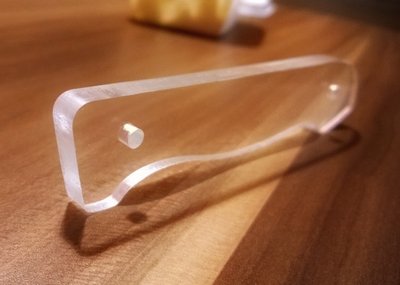

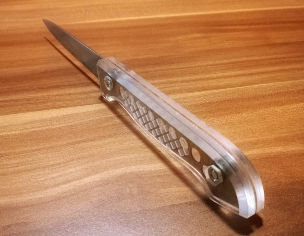

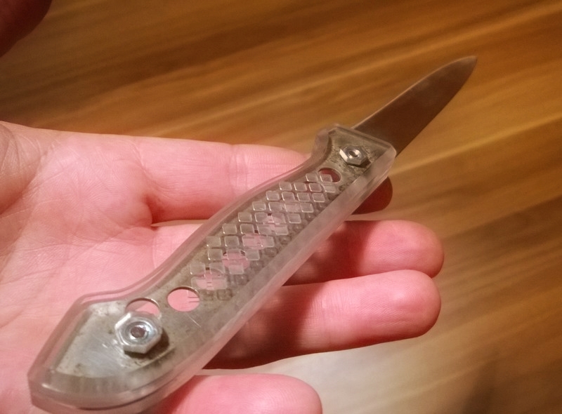

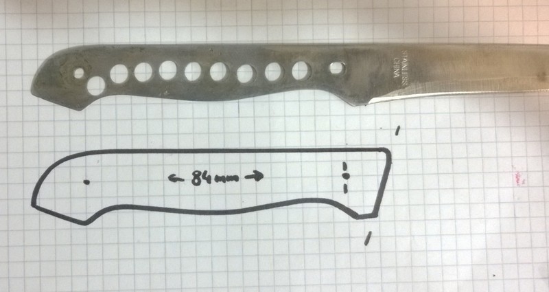

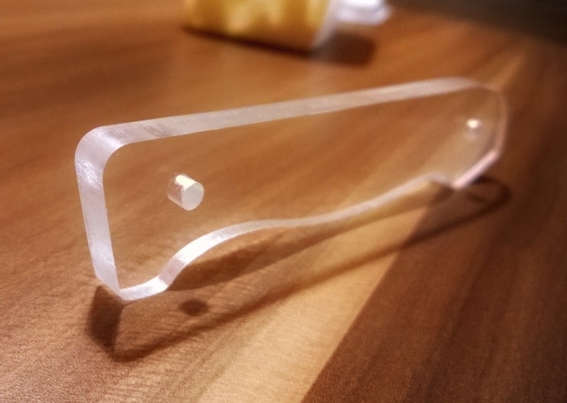

zdravím, rozpadl se nám "kuchyňák", zbylo mi trochu plexi a tak jsem zafušoval nožířům do řemesla :D
návrh - hlavně kolmo vyfotit a obtáhnout v Corelu křivkami
.. hotovka, ještě to asi opálím hořákem, ale počkám co s tím udělá myčka
Příspěvky: 7645
Příspěvek 11. 6. 2014, 6:25
.....ale počkám co s tím udělá myčka....
zasviní to ve spáře mezi půlkami střenky hnusnou, krásně viditelnou :D špínou
jinak pěkný

.. jsem ten vnitřek chtěl vylít epoxidem, ale ten na plexi moc nedrží, tak to tak nechám a uvidíme :D

Hele kolega :lol: .Mám takových nožů víc a taky jsem si zkusil vystrouhat střenku z plastu.Nejtěžší to bylo obkreslit do cadu :roll: . A nemůžu splašit vhodný nejtky (šroubovat se mi to nechce) - asi bude ještě zapojen soustruh 8) .
PS:pro případné flammery- vím, že se to nevyplatí. ale proč to nezkusit a něco se nenaučit, že?

... Hmmmm zdá se mi to, nebo vnitřní část toho plexi není "vybraná" a mezi plexi je tak mezera tloušťky čepele ?
Pepa z depa
Příspěvky: 1779
Příspěvek 12. 6. 2014, 11:21
.. nezdá se ti to, je tam opravdu mezera na tloušťku čepele, nemůžu na tom trávit moc času, co jsem rozjel mašinku, totálně nestíhám se "zakázkama" samej zdarma kšeft, ale už nikomu nic neslibuji, chci tu mou holku natřít, dodělat koncové čidla, zaplechovat osu Z, ale není čas :D
Ta kudla byla jen na odreagování - rychlovka na dvě hoďky, dám sem report co to udělá za měsíc nebo po čase.

Zdravím, zapomněl jsem tady dát svůj nízko-nákladový Senzor výšky nástroje pro zaměřování výšky nástroje od obrobku a vyměňování nástrojů v rámci jednoho programu s automatickou redukcí výšky Z po každé výměně (neboli pevný a pohyblivý senzor v jednom)
P.S. Prostě ty díly nějak poskládat a čím nižší to bude, tím lépe, aby se to pod nástroj vůbec vešlo :D

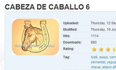

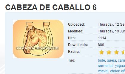

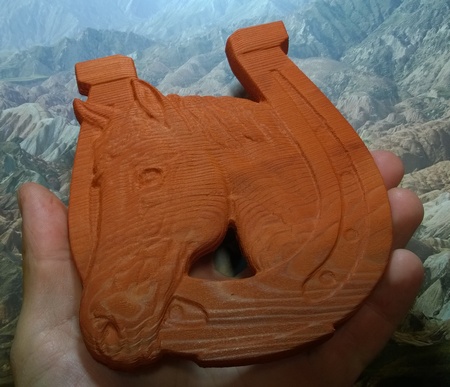

Zdravas, ze stránky http://www.vectorclip3d.com/" onclick="window.open(this.href);return false; jsem si zadax stáhnul toto:
a udělal z toho toto:
na tomhle videu :D
http://youtu.be/EOhfFNyNp9A" onclick="window.open(this.href);return false;
(bylo to ve fullHD 1080p krásně ostrý, pak jsem přidal na zkoušku přes YouTub
tu jejich trapnou hudbu a převzorkovalo (zmršilo) to i kvalitu videa, co už :D )

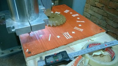

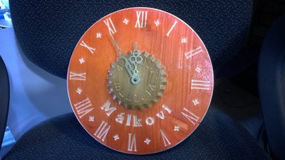

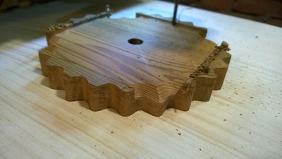

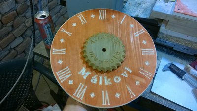

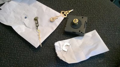

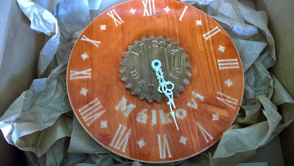

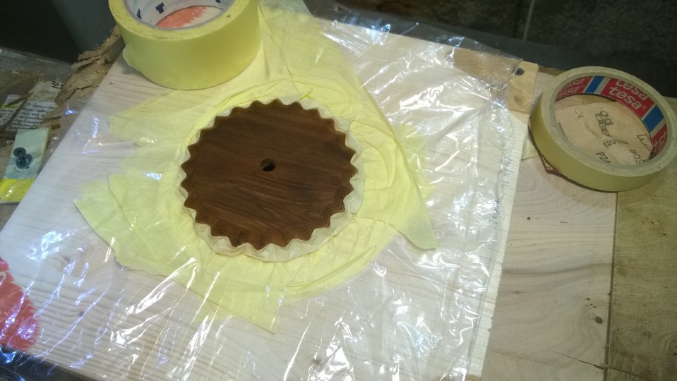

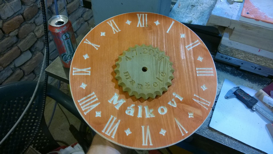

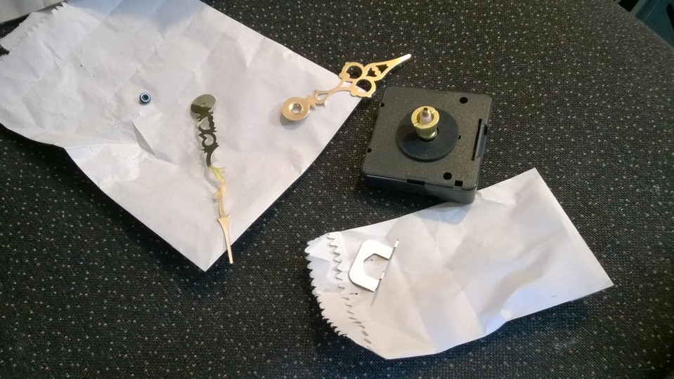

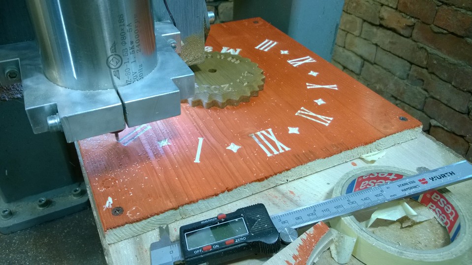

Tik Tak ... ženil se mi švára, tak jsem jim udělal jako svatební dar tyhle hodiny :
Lepení
Lepení
Zkosení
Zkosení
Namoření středu
Namoření středu
Gravírování ciferníku
Hotovo bez laku
Hotovo bez laku
Echt Deutsche Maschine
Finále
Finále
Zabaleno za dva dny hotovo ...

Máš to meoc jezký, jenom jedna tech. připomínka. Čtyřka na římskejch číslicích u hodin není IV, Ale IIII.
Pepa z depa
Příspěvky: 1779
Příspěvek 7. 7. 2014, 1:51
.. díky a ohledně toho IIII, to se používalo Římany, ale od středověku se používá taky zkratka IV
origosch
Příspěvky: 1287
Bydliště: Kladno
Příspěvek 7. 7. 2014, 1:57
Možné to je, ale mám známého sběratele hodin a na všech má ty IIII, ani na jednech IV, ani na kostelních hodinách jsem to neviděl.
Pepa z depa
Příspěvky: 1779
Příspěvek 7. 7. 2014, 2:03
http://cs.wikipedia.org/wiki/%C5%98%C3% ... C3%ADslice" onclick="window.open(this.href);return false;
mě se to líbí víc IV :D sorry, ale všechny hodiny se tak dělají, no co specialitka :D ... třeba příště
