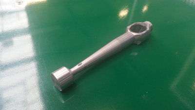

Kladívko na klepání plechu... polotovar výkovek o kamaráda kováře.. díra je probitá za tepla..

Tome kladívko je parádní. Půjde ještě na kalení?

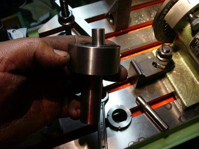

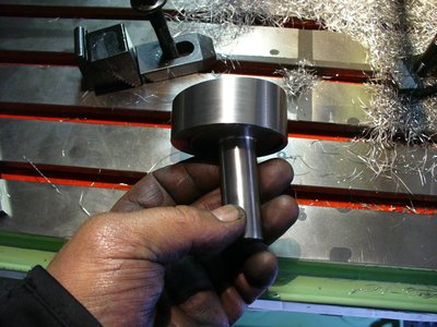

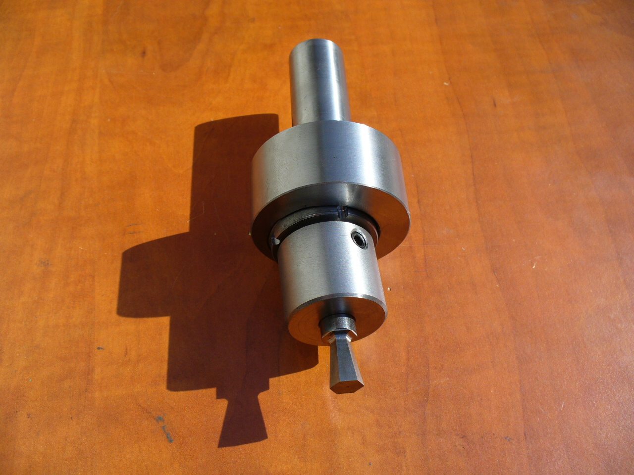

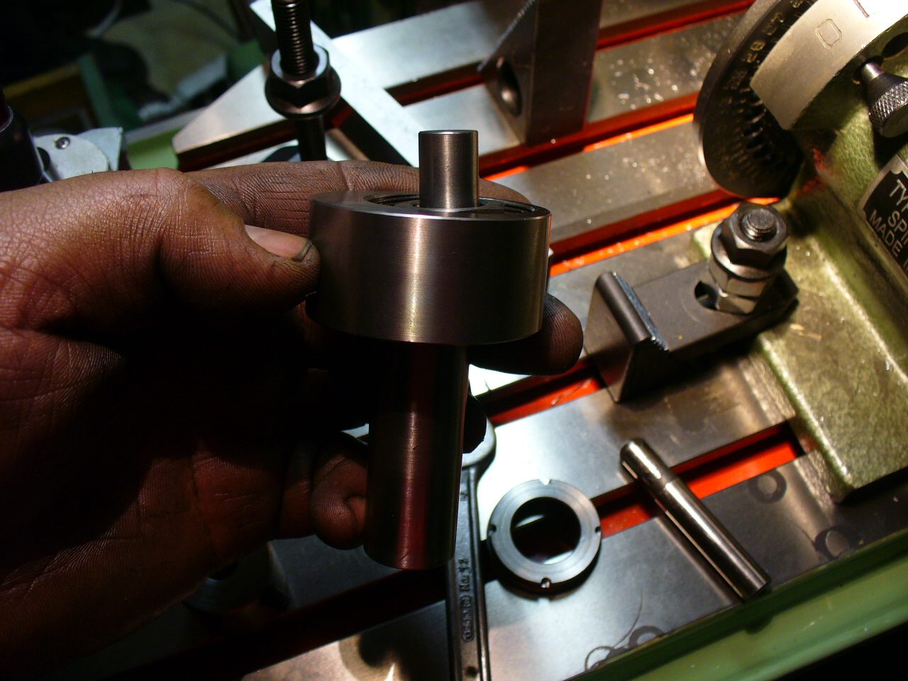

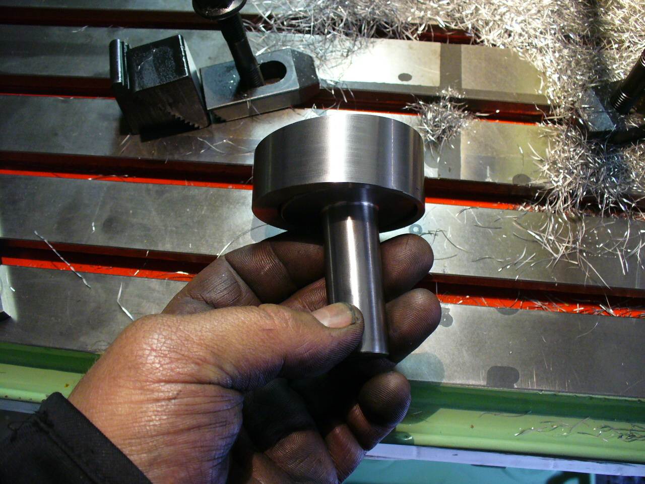

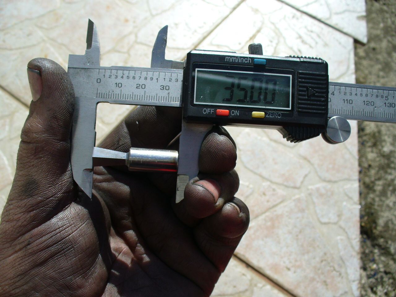

Zatím prototyp na zkoušku úhlu (ten je nakonec kvůli moc velkému podbroušení zadní části velký), nechápu, co je na tom tak drahého :)

můžeš mi vysvětlit jak to funguje??ještě jsem to nikdy neviděl :(

Zbyna: jj bude se kalit ta spodní plocha...plánuju si nechat udělat polotovary ještě na další.jiný tvary a velikosti.
Tumlik: přesně to bych potřeboval na víčka oleje pro svoje BMW motorky....jak to bylo ve videu. Funguje ti to?

Myslíš vnější nebo vnitřní tvary? na vnější bych asi nebyl schopný si něco vybrousit, ale vnější jsou laláč :D . To co je na fotkách má moc velký úhel, který vadí právě při tom broušení, na menších velikostech tvarů ož by to zadní podbroušení byl docela problém, taky tam je jenom jedno ložisko, to je taky špatně, jinak to fachá, budu dělat jiné s menším úhlem, mám to zkreslené v solidu tak, že přípravek má pevně definovanou délku s vnitřním dorazem a nůž potom vždycky 35mm. Další udělám dvouložisko, menší úhel a zadní stopka bude posuvná jak na vyvrtávací hlavě s noniusem, díky kterému můžeš nabrousit jakoukoli délku nástroje, případně jej ubrušovat a vysouváním, nebo zasouváním tak přesně korigovat průnik osy stopky s osou (středem) čela nástroje :)

to video mi objasnilo, co že to vlastně "Pan Mistr Tumlík" vyráběl... Děkuji
