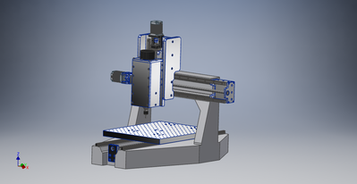

pekna freza a aj konstrukcia jednoducha dobry napad na stavbu stroja ... inak si stym spokojny ? pri obrabani hlinika aku presnost stym dokazes urobit ? ked si mal linearne podoprete tyce neviem ci si uz vymenil za linearne vedenia v predchadzajucom tematu

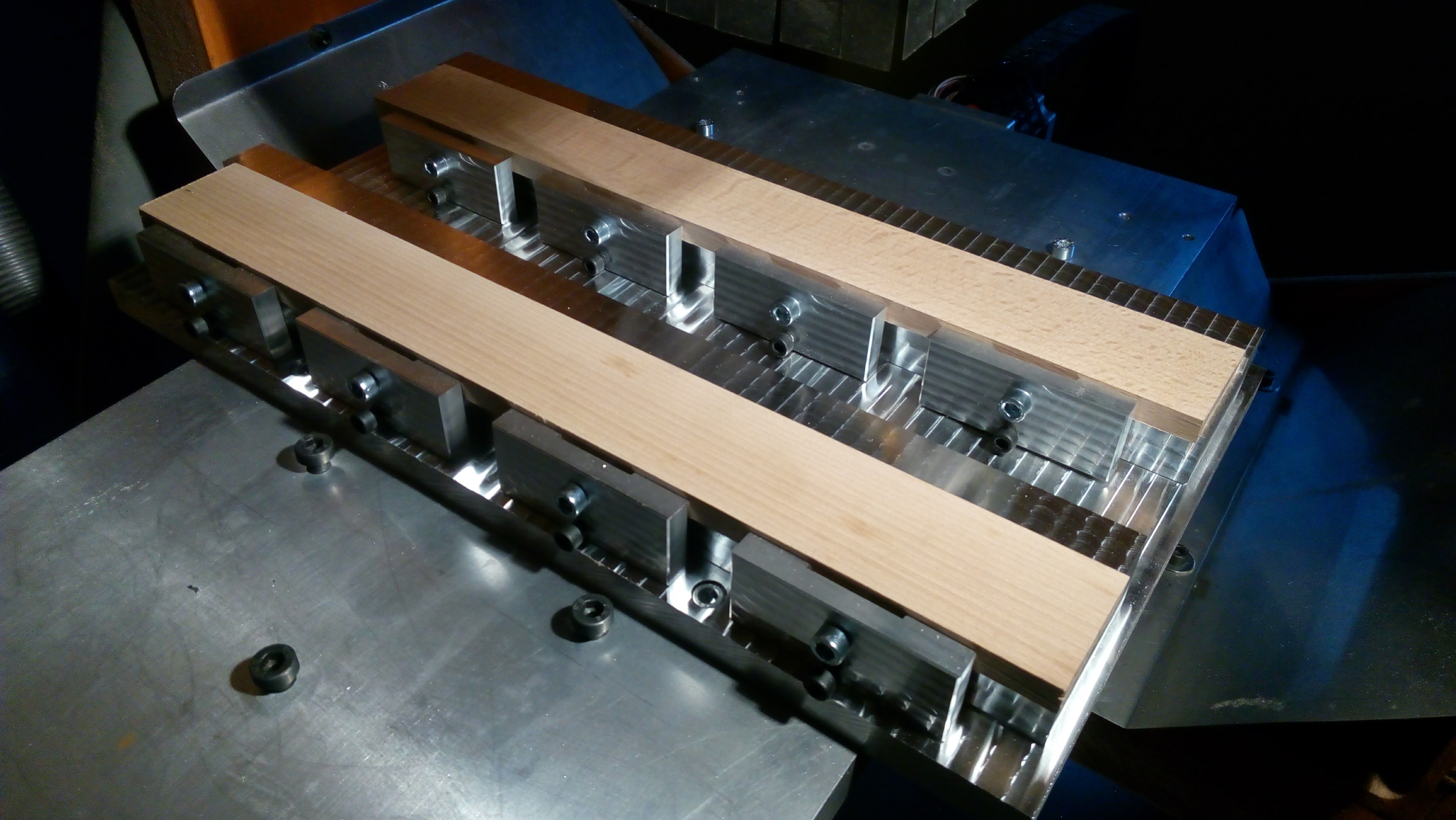

Tak bohužel ATC se moc neosvědčilo ,ložiska jsou KO . Prostě na sériovou výrobu to nemá .
Ložiska vyměním a jede se dál ,ale hledám nějaké šikovnější řešení .

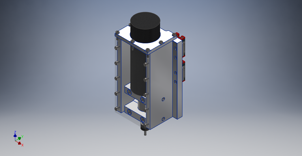

Našel jsem tohle vřeteno od ISELU http://www.sorotec.de/shop/Spindles/hf- ... anger.html
Na dřevo by to mělo být v pohodě ,ale dá to i hliník ?
Samozřejmě počítám z max 6mm frézou .
Trochu mě štve ten kužel SK11 ideál by bylo SK20 .
ISEL dělá i 2,2 KW s ISO20 ale to má 15kilo a to už je pro mě hodně .
Ještě jsem se díval na TEKNOMOTOR ,ale to je taky moc velké . To stejné je HSD .
Pak je další možnost čínské s ATC našel jsem i 1,5kw ISO20 a nějakých 9 kilo .
Nevím ale jak to bude s kvalitou .
Nemáte někdo tip na nějaké podobné vřeteno za rozumnou cenu ?

Jo to asi ano,ale problém je že to nejde sestavit tak aby to bylo všechno přesně v ose .
Upravil jsem i kužel na vřetenu ,ale mám podezření že je problém v závitu na matku .
Když to dotáhnu na fest tak se to vždycky někam nahne .
Mám na to stálou práci a nechce se mi to každé dva měsíce řešit .
Když koupím něco víc profi tak se to zaplatí .
Navíc potřebuji občas ušmudlat něco z hliníku a na to to opravdu nemá .
Přehazovat pořád vřetena je taky blbost .
Zatím ještě řeším tohle http://www.c-n-c.cz/viewtopic.php?f=8&t=9634&start=0
To by mohlo i ten hliník zvládat .
Navíc to vřeteno chci pak použít na nový stroj . Už mám nějakou dobu nachystaný polymerbetonový základ od UNIXE .

No možná tomu dám ještě šanci .
Jen musím nějak pořešit ten závit ,je to nějaké divné .
Než jsem to prvně složil tak jsem zkusil kužel ve vřetenu a byl fakt do 0,01 .
Jak jsem ten mezikus přitáhnul tak u ložiska to házelo tak 2 desetiny možná víc .
Ve finále po dlouhém laborování jsem se nas.. a za požití lehkého násilí jsem to srovnal .
A tak to fungovalo docela dlouho .

Pěkné
To vřeteno máš chycené jen za tu spodní část?
To měření po výměně bez nástroje máš pro jistotu že tam není nástroj?

Vřeteno mám chycené i v polovině té horní části .
Není to úplně ideální ,ale teď to zatím stačí .
Pak to půjde na novou frézku a tam to bude udělané líp .
Jo to první měření je kontrola že tam není nástroj a druhé je kontrola délky porovnává to s hodnotou v tabulce .
Ještě nemám zapojený ten snímač ve vřetenu .
Měnič mám ještě původní .

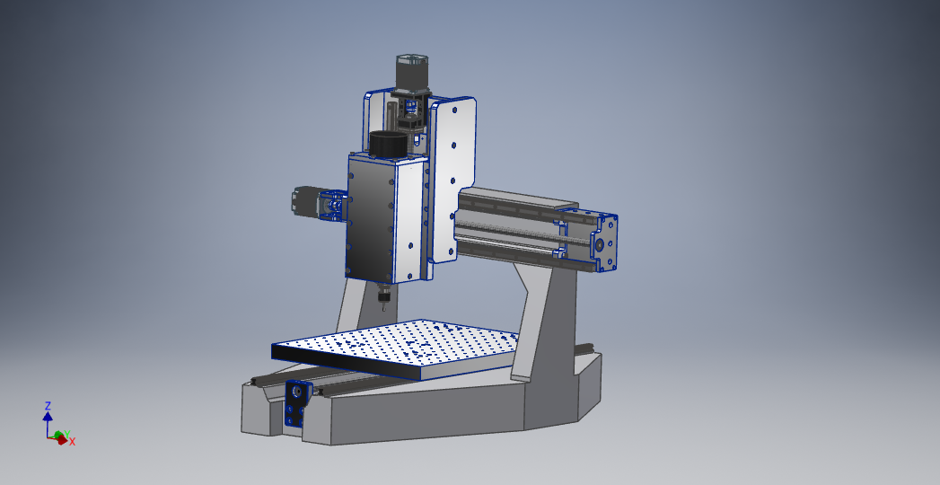

Když si prohlížím tvou původní konstrukci, zaujalo mne, jak máš uložený šroub na Z-ku - máš ho letmo, čili jen nahoře u motoru, nebo je někde naproti druhý domek?
BTW, nezasloužilo by si tohle přesun do "Naše mašinky" ? Nemám dojem, že by Azamo začínal stavět, a nevědel jak na to
Jo je to letmo , na tu délku šroubu by to mělo být v pohodě .
Mám to tak i teď na současné frézce a funguje to naprosto v pohodě .
