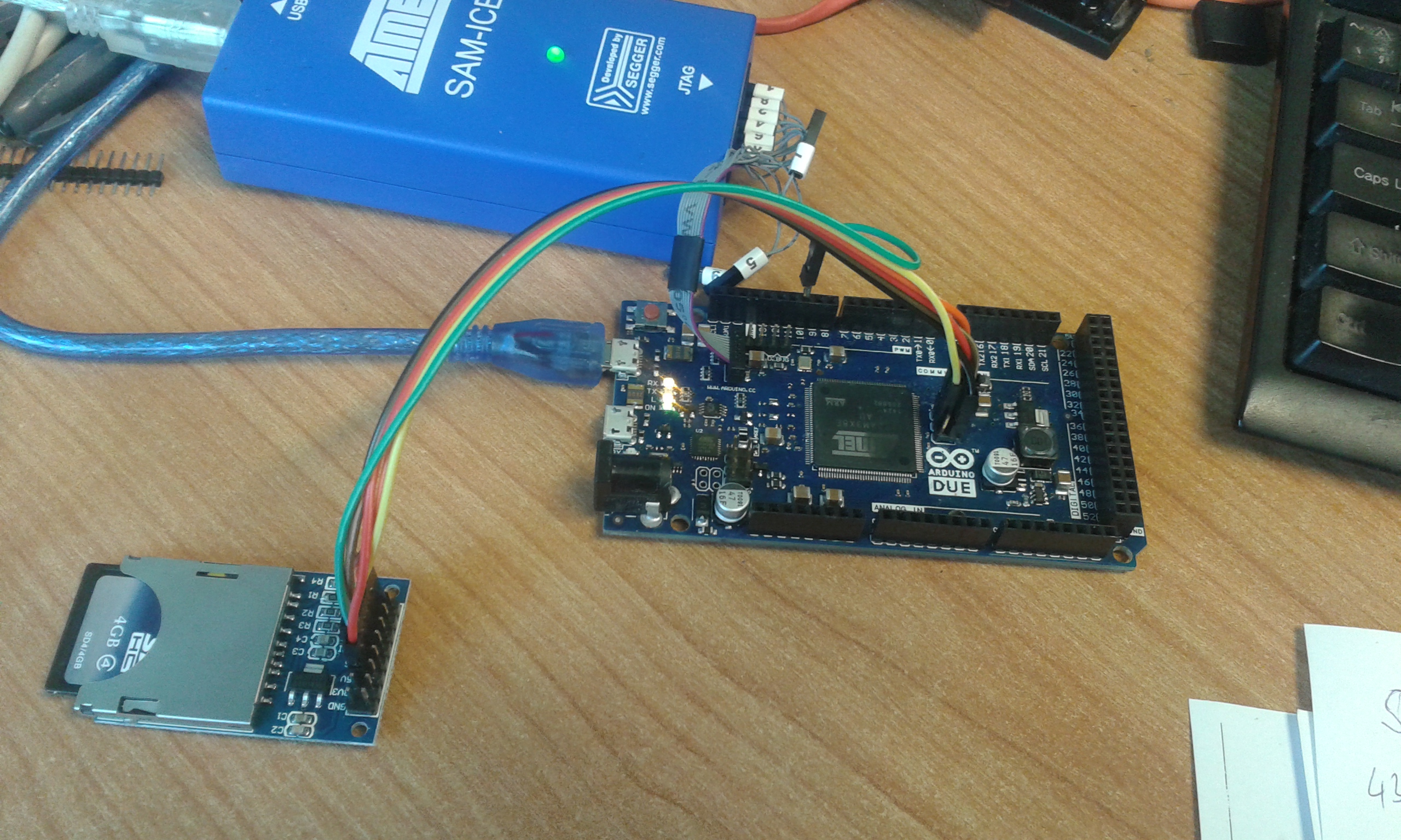

Tak som k tomu Arduino Due pripojil SD kartu cez SPI rozhranie.
Frezuje to
.... Teda nefrezuje, nemam pripojene vreteno, ovladat ho budem prikazmi cez RS485 (frekvencny menic)=treba dorobit.
Ale motory uz behaju zo suboru.
Co dalej: Presmerujem USB seriovy port na klasiku Rx a Tx a pripojim to cez nejaky USB-COM interface. Lepsie sa to ladi ked nemusim restartovat terminal po kazdom spusteni.
Navyse USB do buducna aj tak neplanujem pouzivat. (mozno ako MSC Host?)

TinyG2 vypisuje na USB-seriovy port kadejake informacie. Da sa to sice vypnut ale je to dobre pri ladeni.
Dalsou velkou vyhodou moze byt, ze po hard resete ArduinoDue nedojde k reinicializacii a tym padom odpojeniu USB-serial portu...
Odosielat hlasenia uz viem cez USART0, s nacitanim prikazov mi to zatial nejde....

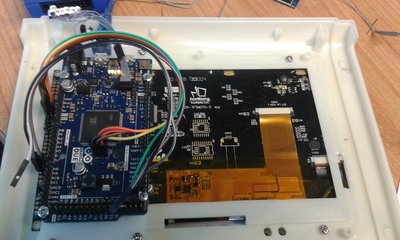

Dnes prisiel displej. 7 palcovy 800x480 kapacitny multitouch. Napadlo ma ze v rukaviciach to ovladat asi nepojde.ci?
Zajtra to skusim zapojit, co to naprogramovat. Aspon rozbehat displej, dotykove ovladanie a vyfrezovat stvorec. Pre zaciatok.

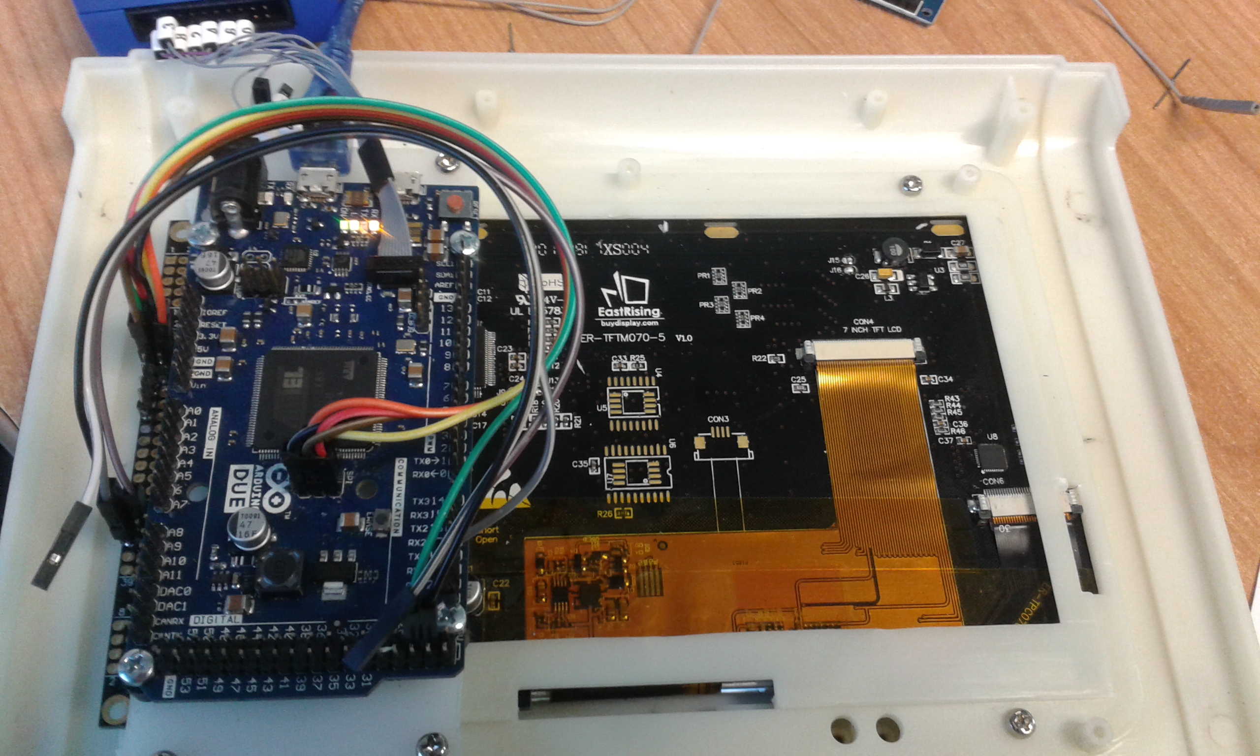

Nepripajam sa z tabletu. K arduinu som pripojil SD kartu, upravil soft a citam to z karty.
Uz som pripojil aj ten displej. Akurat nemam rozbehany dotykovy panel. Detekcia dotyku funguje, len nemam spravenu obsluhu TWI pre citanie radica.
Krabicku som nasiel v skrini, idealna k displeju. Rozbehat displej zabralo tak 45 mineut, rozbehat dotykovy panel 3 hodiny a zatial nejde.
Nema niekto hotove procedury (bez ASF) na TWI master k arduino Due (AT91SAM3X8E) ????
PS : Neviem ktory doktorant vymyslel na debug dosku umiestnit namiesto kolikovej listy dutinkovu listu. Rovnaka hlupost u takmer kazdeho arduina.
Prepajkovanie konektorov tak na hodinu roboty
