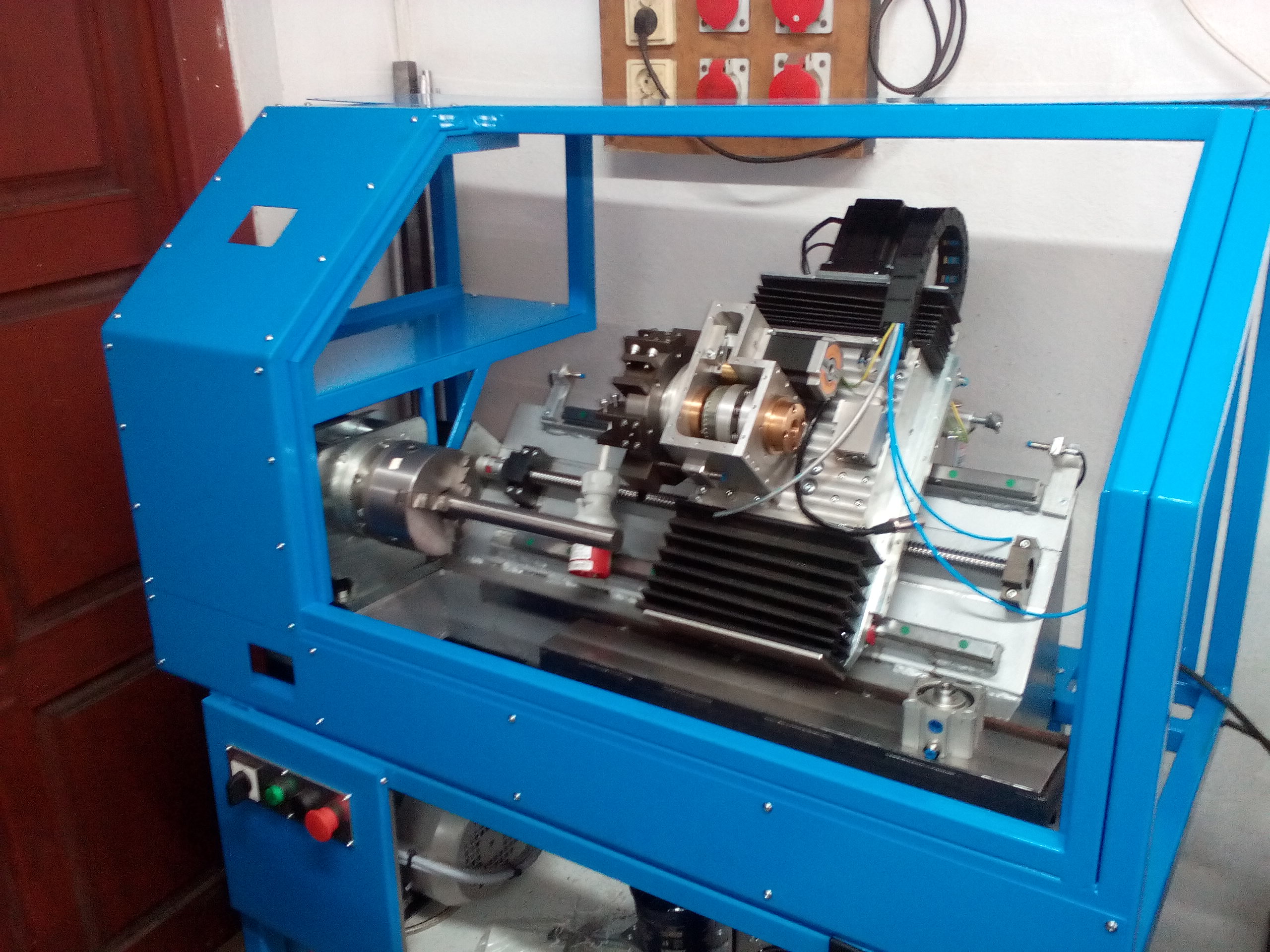

Lože bude zakrytovaný plechem nebo harmonikou? Harmonika pod vřetenem nespíš moc dlouhou trvanlivost mít nebude.

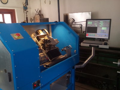

Na ose X mam harmoniku a na Z dam plechove kryty.Ja na tom chcem obrabat technicke plasty dural mosadz bronz

máš to pěkné řízení bude jaké?
jo pod ty šus plechy se dávají stírátka aby se tam drobné špóny nedostaly
a jak tu byla ta fotka zpod palubí kde je halda špón tak to je obsluhou a nečištěním jedno starší centro bylo tak zaneřáděné až se ty krycí plechy uplně zmuchlovaly vedlo to i k zničení lineárního vedení a kuličkáče

Riadim to machom

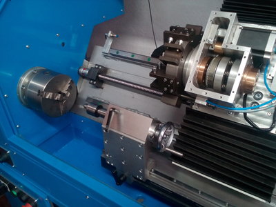

Konik je hotovy

hoj vypadá to pěkně, na čem ti drží ten koník ?
nezvedá se to , když jej dotahneš ?

Nezveda lebo z boku je zafrezovana drazka

máš to fak parádní, neudělal bys mi fotku jak to maš udělané ? to uchycení koniku.
Ja to dal jenom na linear a zvedá se mi to, budu to v nejbližší době předělávat.

diky na fotke je vidiet ked to zvacsis

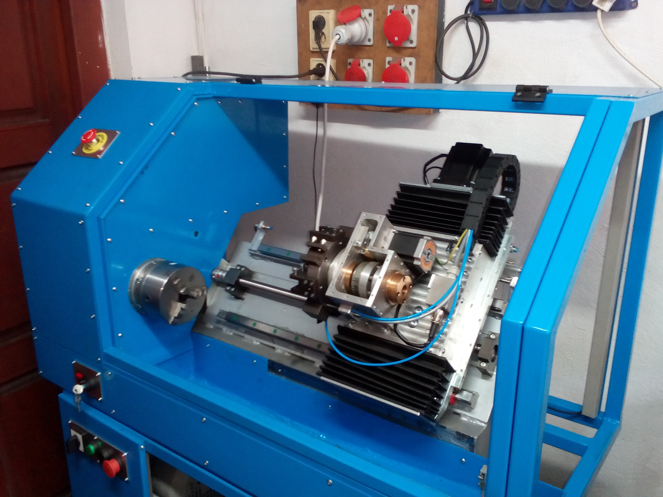

Uz je to skoro hotove.

Tak zase jeden dokončeny projekt - moc pěkná práce
