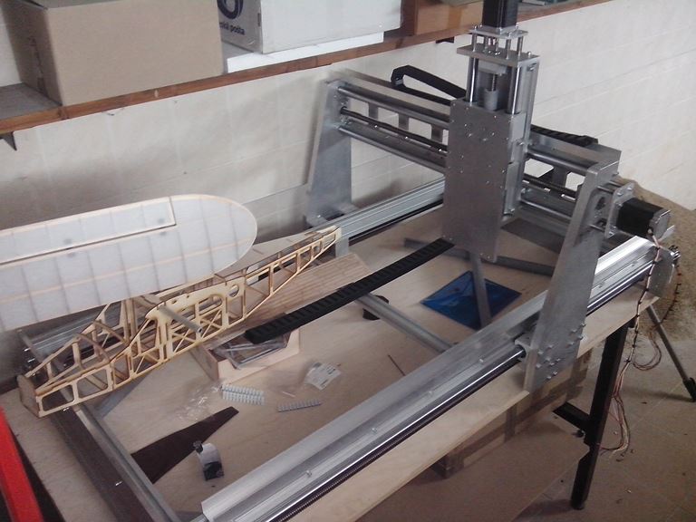

Zdravím
Potřebuji radu, četl jsem celou tuto větve a :
Jelikož jsem si dostavěl CNC frézku ( hobby modelářskou ) 1200 x 600 x 150 mm pracovní plocha ( motory 4x Nemá 23, 4x EM 705, trapézy )
Jsem akorát těsně před koupí vřetene a řeším hluk ( neboli sociální soužití :-D ). Bydlím v řadovce a frézku budu mít v garáži pod domem, nad garáží není bytový prostor, tedy je, ale žádný obývák, ložnice atd :-)
Padlo mi do oka toto vřeteno C31/40-C-SB-P-ER20-0.7KW-18000RPM , má někdo s tím to vřetenem zkušenosti ?
Jen pro upřesnění, v plánu mam řezat topolovku 3 - 6 mm, balsa 2 - 10 mm. 3D frézování MDF desek. Dural jen polehounku s hlemýždí rychlostí :-) ..... a průměr nástroje max 6 mm, víc asi ne
Existuje lepší varianta vřetene, s měničem a nebo bez měniče ? Díky za rady.
