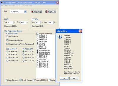

dotaz ohledně programování atmegy, předpokládám že se musí připojit deska k napájení a samozřejmě připojit programátor, žádné propojky se na desce pro programování nedávaj??? jsou nějaké problémy nebo jiné komplikace při programování?

Ja som Atmegu neprogramoval na doske , ale u kamaráta v programátore. Je veľmi dôležité správne nastaviť programovacie hodnoty podľa obrázku.

Příspěvky: 7185
27. 12. 2010, 9:17
a jakého obrázku?? je možné jej sem vložit?
misox
Příspěvky: 196
Registrován: 18. 5. 2008, 11:41
27. 12. 2010, 9:23
Pri .hex je obrázok s fusbit.
Mne sa to cez dosku nepodarilo naprogramovať ani u kolegu v programatore.
pájač
Příspěvky: 1115
Bydliště: Levice
27. 12. 2010, 9:24
Fuse_Mega88
Nemáš CNC - nič neznamenáš.
http://www.fishpol.sk
