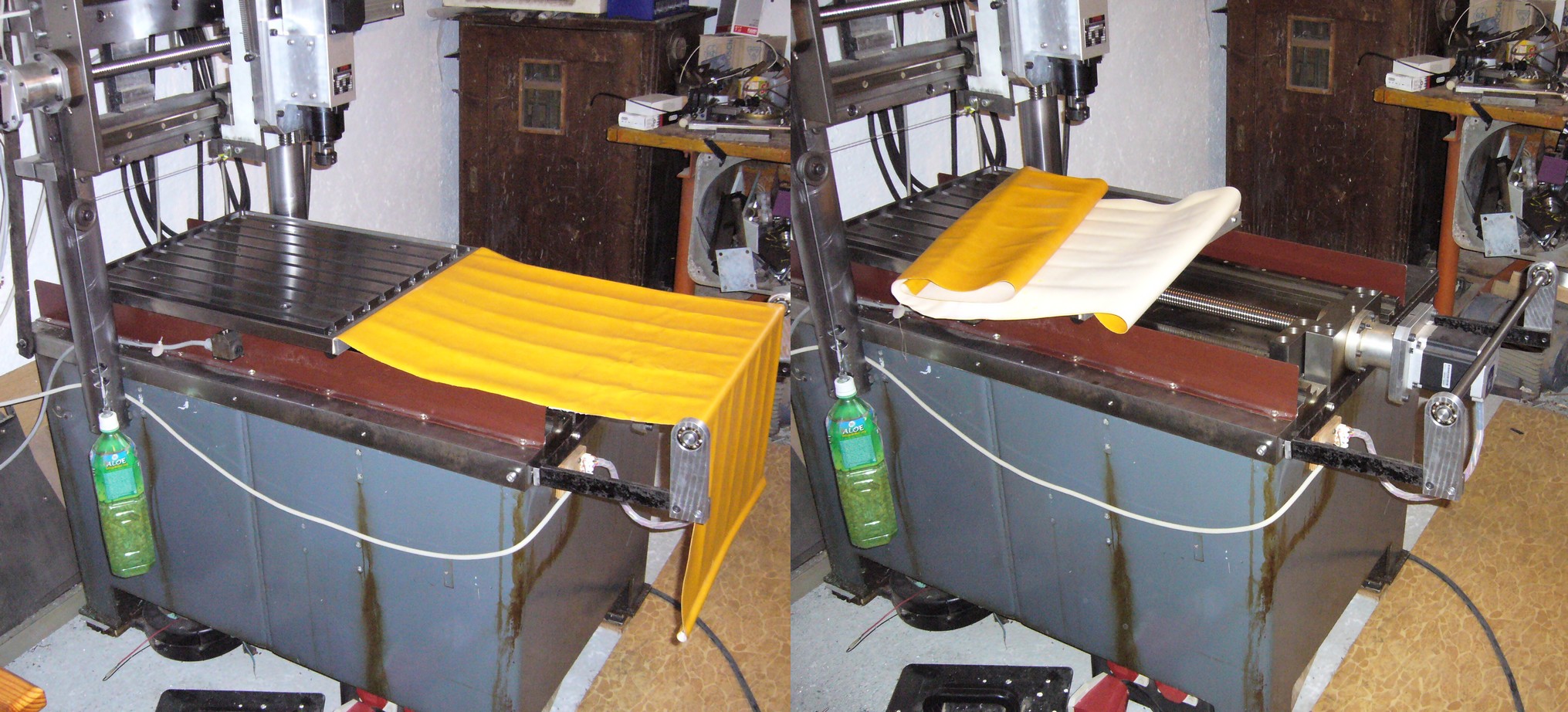

18. 7. 2010, 6:44
Sice jsem to udělal už před měsícem, ale v dnešní CNC okurkové sezoně je každý příspěvek dobrý. Výhodou mého zakrytování je bleskové odkrytování. Když se jedna strana plátna zatíží pořádným závažím, lze tohle zakrytování využít i pro vymezení vůle matice, jako to mám na ose Y.
