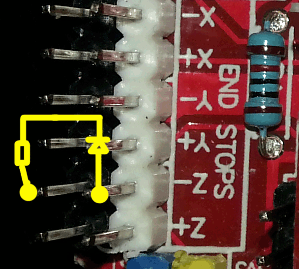

Nedalo mi to a našel jsem nějakou LED a odpor zapojil a ledka pořád jen svítí. Na vypínání a zapínání vřetene v GANDLE nijak viditelně nereaguje, přičemž v simulaci jasně vidím, že se vřeteno vypíná a zapíná.
Ledka svítí i když není připojen žádný řídící systém (GANDLE, GRBL Panel). Svítí hned po připojení USB.
Předpokládám, že je jedno, že odpor je mezi zemí a diodou a ne mezi diodou SpnEn.
13. 12. 2019, 11:06
Zkus to na tom pinu pod ním, SpindleDir.
Je jedno, jestli je odpor na jedné nebo druhé straně.
Jinak na těch černých pinech vedle bílých je GND, takže to můžeš zkoušet na dvou pinech vedle sebe.

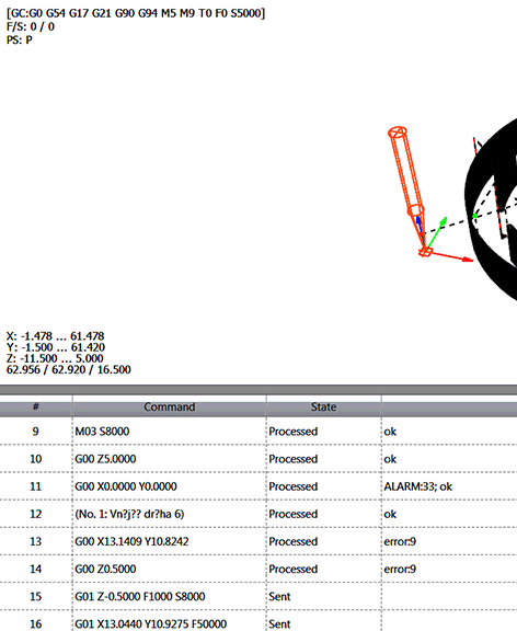

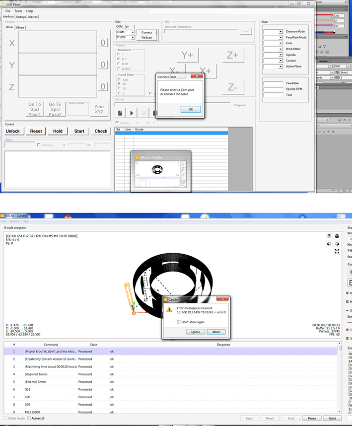

Něco umřelo:
reta
Příspěvky: 658
Bydliště: Pardubice
14. 12. 2019, 12:32
Možná, že to nefungovalo bylo už tím, že něco umíralo.
Na řádku 13 se zasekne.
14. 12. 2019, 12:51
Vysuň a zase zasuň do USB.
Verze 1.1 která? 1.1f nebo 1.1h, nebo nějaká starší?
Po tonto zapojení a zapnutí vřetenav Candle dioda svítí, po vypnutí vřetena dioda zhasne. Toto zapojení použiji pro optočlen a regulaci pouze zap/vyp?
14. 12. 2019, 3:32
LEDka takto, ale na pinech SpnDir, nikoli na Z-.
To Z- je myslím přímo propojeno se Z+, a na obou je PWM řízení vřetene. To se Ti taky při startu a zastavení vřetene rozsvítí, ale s jasem úměrným nastaveným otáčkám.
Ale napřed je třeba udělat: vyhodit ten propojovací drát. Pak na ty svorku připojit voltmetr (pro jistotu na vysokém rozsahu, třeba 700V) a zkusít, jaké je tam napětí. Zkus to na stejnosměrném i střídavém rozsahu.
Pak přepni ten měřák na měření proudu (opět pro jistotu začni na vysokém rozsahu) a spoj ty svorky tím ampérmetrem. Abys věděl, jestli tam teče jen nějaké řídicí napětí a proud,nebo jestli tam snad netahají celé silové napájení vřetene.
Pokud by tom bylo moc, tak už by se to muselo řešit relátkem a ne optočlenem.
