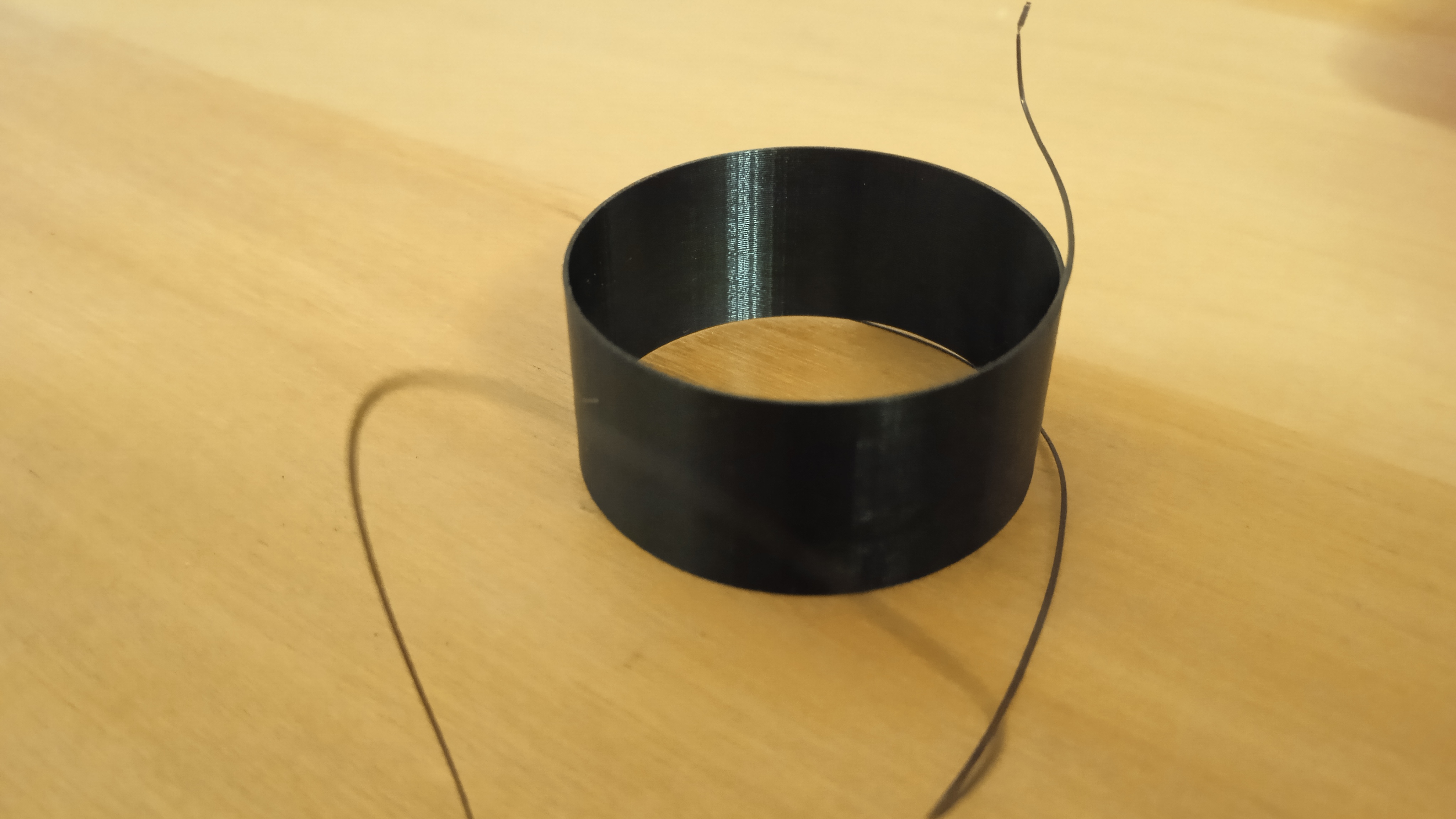

dělám první pokusy s tiskem, zatím jsem zkoušel PLA a překvapilo mne, jak malá je soudržnost vrstev "provázků". Ležatá plocha na podložce je supr, jinde, kde jsou vlákna křížem je to taky v pohodě. Když jsem ale zkusil mod spirálové vázy s jedním perimetrem, tak byl výtisk sice krásný, ale po trošce mechanického mordování se rozlomil a dá se vpohodě rozmotat. Průměr té zlomené "vázy" na obrázku je 30 mm. Je to normální? Chtěl bych vytisknout neprůsvitná válcová stínítka průměr cca 100, výška 50 a dost kusů, proto bych rád spořil čas a strunu a tiskl tence. Bude se PET-G chovat jinak? Kreslil jsem ve Fusionu 360, nechal naslicovat a pak jsem to znova překreslil s tloušťkou stěny, kterou mi pro jednovrstvou spirálovou vázu vyhodil slicer - tuším že to bylo 0,82 mm.
Druhá věc, mám desku z tvrzeného skla, můžu na ni tisknout PET-G?
Ještě jedna věc, dal by se na mojí tiskárně vytisknout PP? Myslím opět podobný tvar - válec průměr 100, případně alespoň plochá mřížka?
Díky za odpovědi

1. Tipoval bych nízkou teplotu, příliš tlustou vrstvu, nebo příliš silný ofuk, ale to u tiskáren s pidi ventiltorem zase tak nehrozí, začal bych u té teploty a přidal ~10-15°C, taky by to mohl být "nic moc" filament, ale u PLA se s těmito problémy nepotýkám.Mr. MR píše: ↑16. 12. 2022, 6:41 Ahoj,
Díky za odpovědi
Ender 3 pro bez úprav
Průša slicer
2. Určitě jo, nejspíše i přímo bez ničeho pokud se jedná o to matné Ender sklo, ale já nejraději používám ještě něco mezi, ať už tyčinkové lepidlo v tenké vrstvě, nebo abs rozpuštěné v acetonu.
3. Určitě, PP mívá problém s adhezí na podložku, tak to nepodcenit, jinak by to měl být na tisk jednoduchý materiál nevyžadující uzavřenou komoru.
