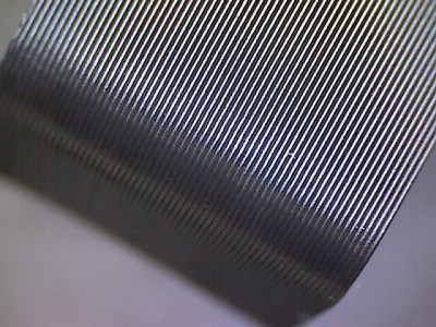

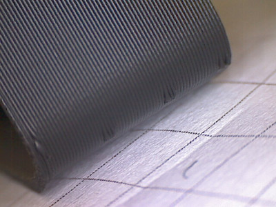

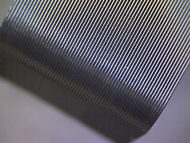

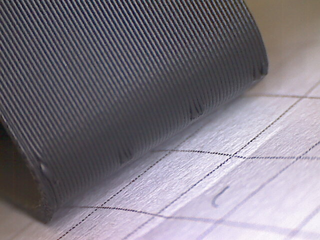

Ten ventilátor jsem už předělal, záležitost na pár minut. Na jednom videu maník tvrdil, že právě blbě zapojený ventilátor u něj způsoboval chybování, protože se mu přehřívala deska. Po zapojení ventilátoru na trvalý provoz mu problémy zmizely. Hluk ventilátoru mi nevadí.
Když jsem hledal Dual Z, tak jsem narazil na jedno video, kde mě zaujalo, jak maník vyřešil zpevnění konstrukce https://www.youtube.com/watch?v=nBVrcIZ095Y. To zpevnění se mi líbí, tohle si udělám.
A pak jsem našel video s Enderem s lineáry. To už je celkem úlet. To je jako dávat do Dacie motor z bavoráka. https://www.youtube.com/watch?v=jeIN5gtC8pw
Byl bys ochotný popsat přesnou konfiguraci, na které je to vytištěno? Čím je to řízeno, provedená vylepšení samotné tiskárny, konkrétní extruder atd.? Díky!
Pokud vím, tak robokop má v podstatě neupraveného Endera 3 řízeného klipperem s DWC frontendem běžícím na Raspberry Pi 3 a původní řídící desku, což je ATMega1248p s A4988 drivery. Jen to má vestavěné do skříně, přidané osvětlení a kameru. Má ode mě celokovový dvojitý (obě podávací kolečka poháněná) extruder, ale ten netuším, jestli už namontoval.

Vpodstate ano
Jen jeste silent deska ale ta na tohle nema vliv
Nepoznal jaem rozdil v tisku
V hlucnosti samozrejme brutalni rozdil je
tim jsem chtel vpodstate rict ze takhle je schopny tisknout ender 3 po rozbaleni a kvalitnim sestaveni a serizeni
