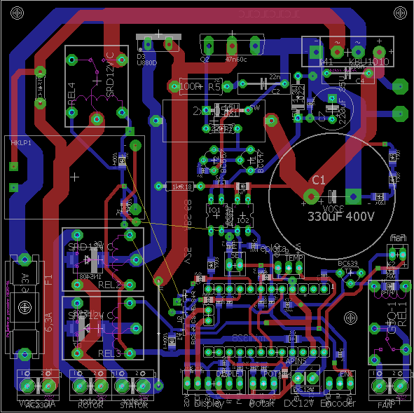

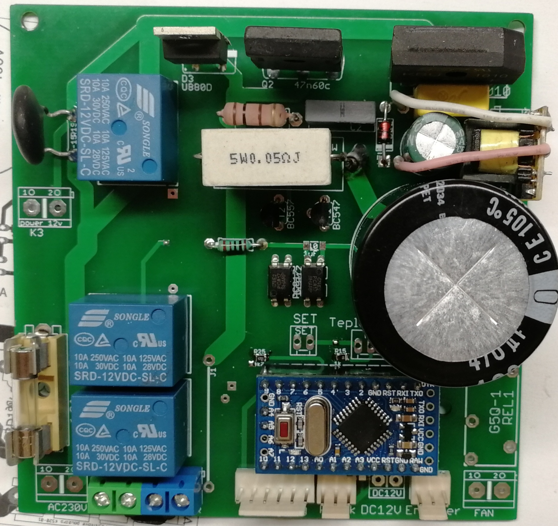

Bude aktualizacia softveru, kedze prerabam uz na novy plosak, vyskytli sa urcite problemi, tak ze som troska upravoval algoritmus brzdenia. Kedze si to vyziadalo upravy aj v casti pre PID slucku.
Dam tu beta verziu softu pre povodnu dosku. Kde je moznost ovladat silu brzdy, na novej doske je to problem.
V kazdom pripade, hlavna zmena bude v tom ze nieje na pevno urcena doba brzdenia, ale doba brzdenia trva dokedy, neklesnu otacky motora pod cca 50ot. Potom sa vypne rezim brzdenia motora. Sila brzdy sa da stale nastavit v menu regulatora 0 az 9.

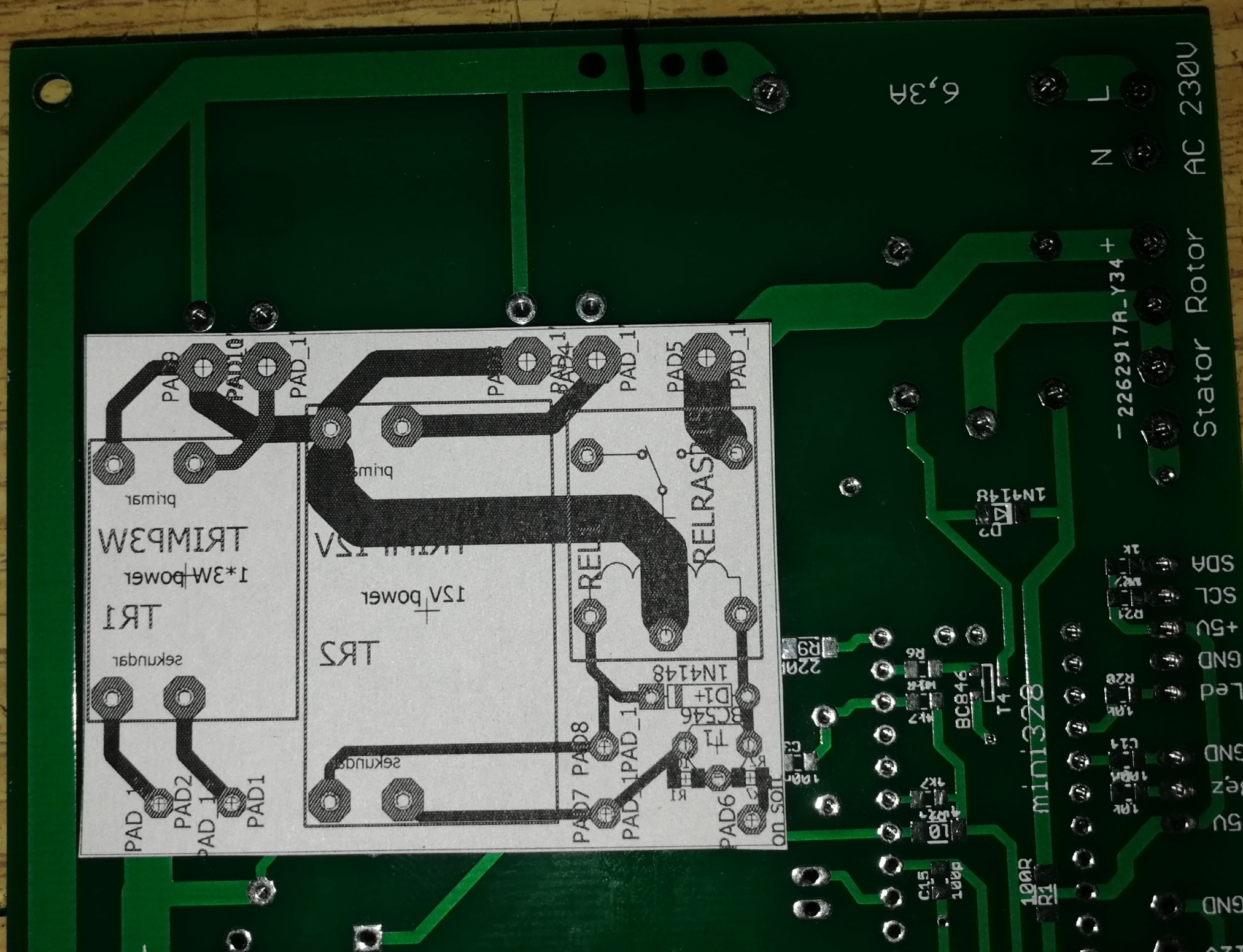

No zo smolil som plosak, ked tam niekto vidi nejaku chybu nech sa ozve.
Treba navrtat 3 dierky 1mm, a preskrabnut plosak vid ciernou farbou. Mozno aj posilnit jednu cesticku.
Bude zaijimavave to tam napchat, troska to tam lize chladic

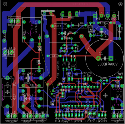

Tak som potrapil makovicu, ako urobit riadene brzdenie aby netrebalo rele s 2 parmi kontaktou alebo pouzit 3 rele. A vymyslel som, namiesto 3 rele sa pouziju 2 diody (teorrticky jedna) tak ze poriadna uspora miesta. Uvidime ci som sa teoreticky niekde nesekol.
obmedzenie brzdenia nad 8000ot
PID_dcmotor 2.4a BETA.hex.txt
(33.49 KiB) Staženo 327 x
Aby som nezabudol, bude doprogramovane zobrazenie skutocnych otacok, koli ladeniu PID slucky, i ked si nemyslim ze by to niekto potreboval trvale zobrazovat. Skakjuce cisla :D

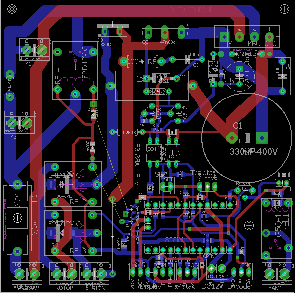

premistnil som zdroj,uvidime ci mu tam nebude teplo.
atlan
Příspěvky: 3382
Registrován: 7. 2. 2011, 9:12
18. 12. 2020, 12:06
Tak som presunul napajac driveru naspat k vekemu kondiku, snad mu tam nebude horuco.
To NtC mohlo ist inac...

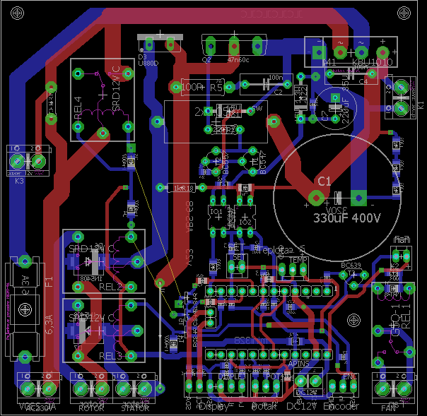

Tak natrepal som tam aj ten HI-link zdroj, katastrofa. Ale je tam, nemam ho doma, ale snad tam padne. O nejakych izolacnych vzdialenostiach si mozete nechat uz len zdat.
v25.rar
(157.3 KiB) Staženo 259 x

Casu je malo, cinsky remen zatial neprisiel. Tak ze prerabka vrtacky sa odklada na neurcito.
Rezal som zavit, na vrtacke pri 85ot. Dasa to len vypinac je daleko, a az zavitnik ide tachsie tak treba to vypnut. Ale hlavna nevyhoda je spruzina. Tu by chcelo odpojit pri zavitovani,alebo nastavit na co najslabsi tah.
Takze ked bude cas, doprogramujem ten vstup (oznacenie SET na plosaku) pre ovladanie vrtacky koli zavitom. Co bol hlavny dovod prerabky.
Stlacenim a drzanim pedalu sa spusti chod v pravo, pustenim hned zastane, opetovnym stlacenim a drzanim sa pusti chod v lavo. A tak do okolola.
Samozrejme este nejake doplnenie menu (napr inverzny chod ak sa opacne zapoja kable, nebude treba prehadzovat)

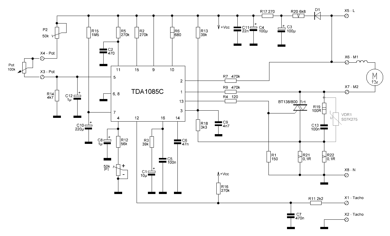

Nazdar, nemá někdo funkční schema regulátoru s TDA1085? Myslím tím něco jiného než katalogové zapojení. Díky za případné info.
Zdenek Valter
Příspěvky: 5475
Registrován: 9. 1. 2009, 5:16
Bydliště: Ústí n. L.
1. 1. 2021, 7:58
Našel jsem schema od Fahrada:
lubbez
Příspěvky: 3488
2. 1. 2021, 9:09
Děkuji. :-)
