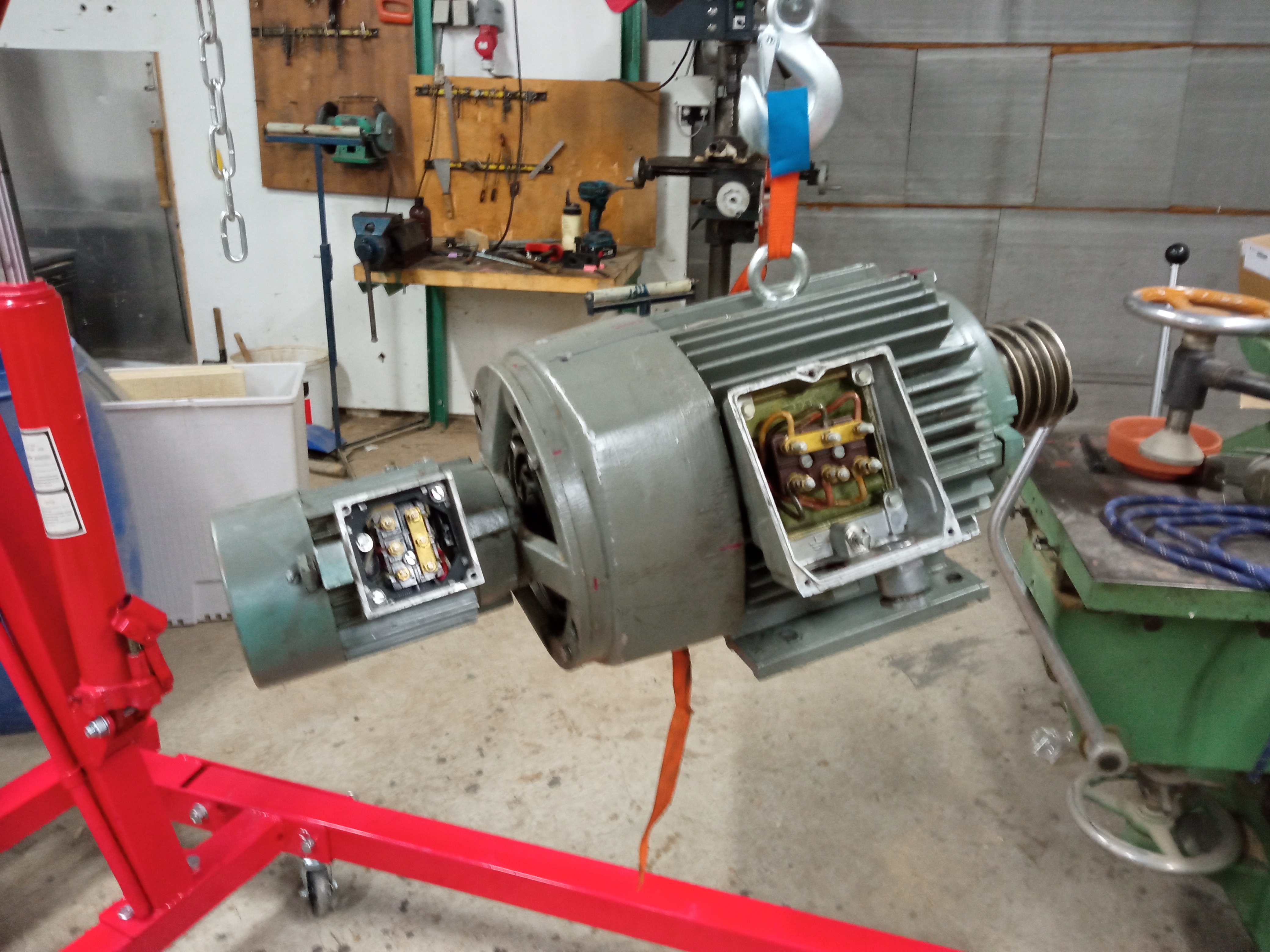

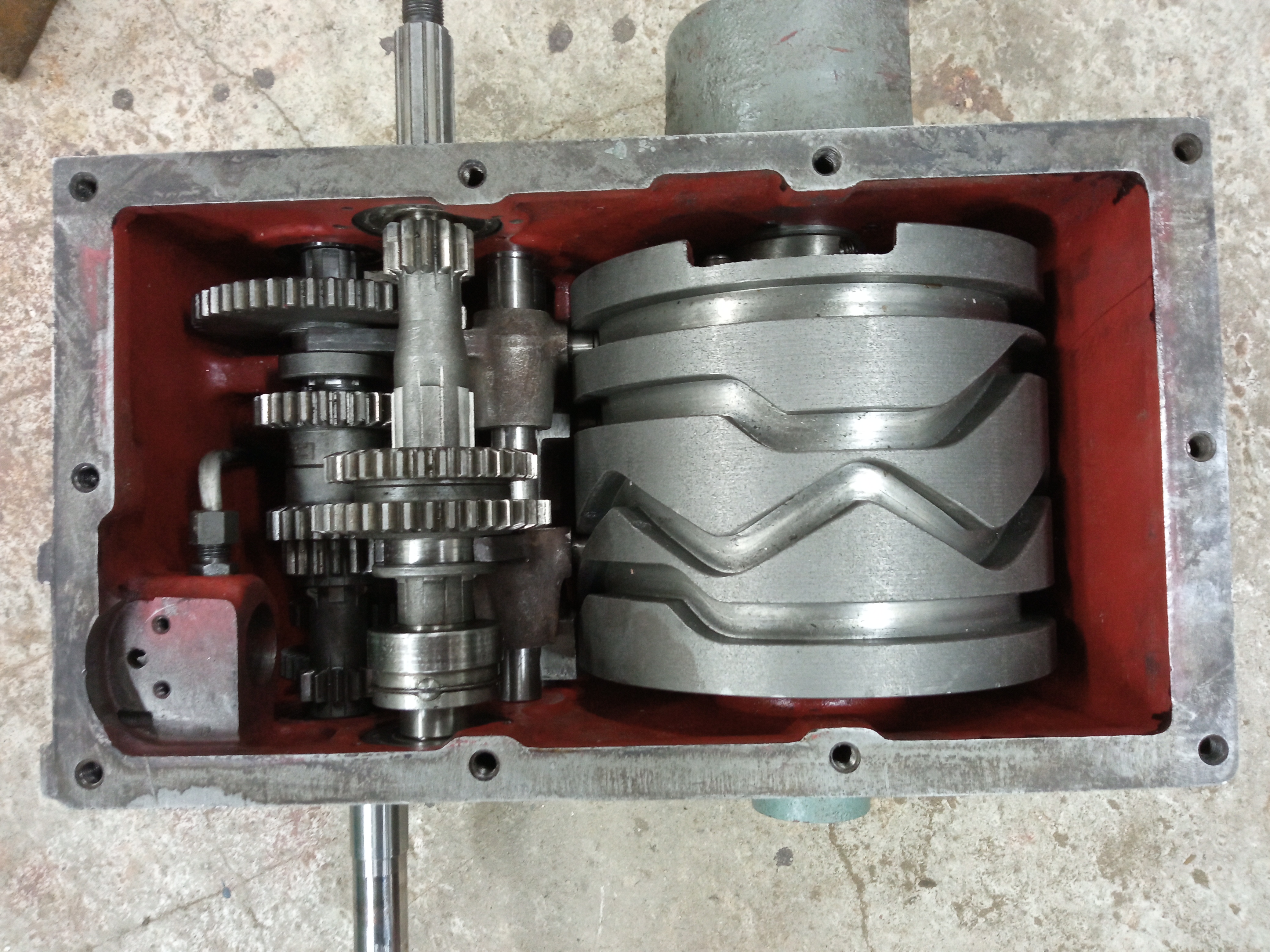

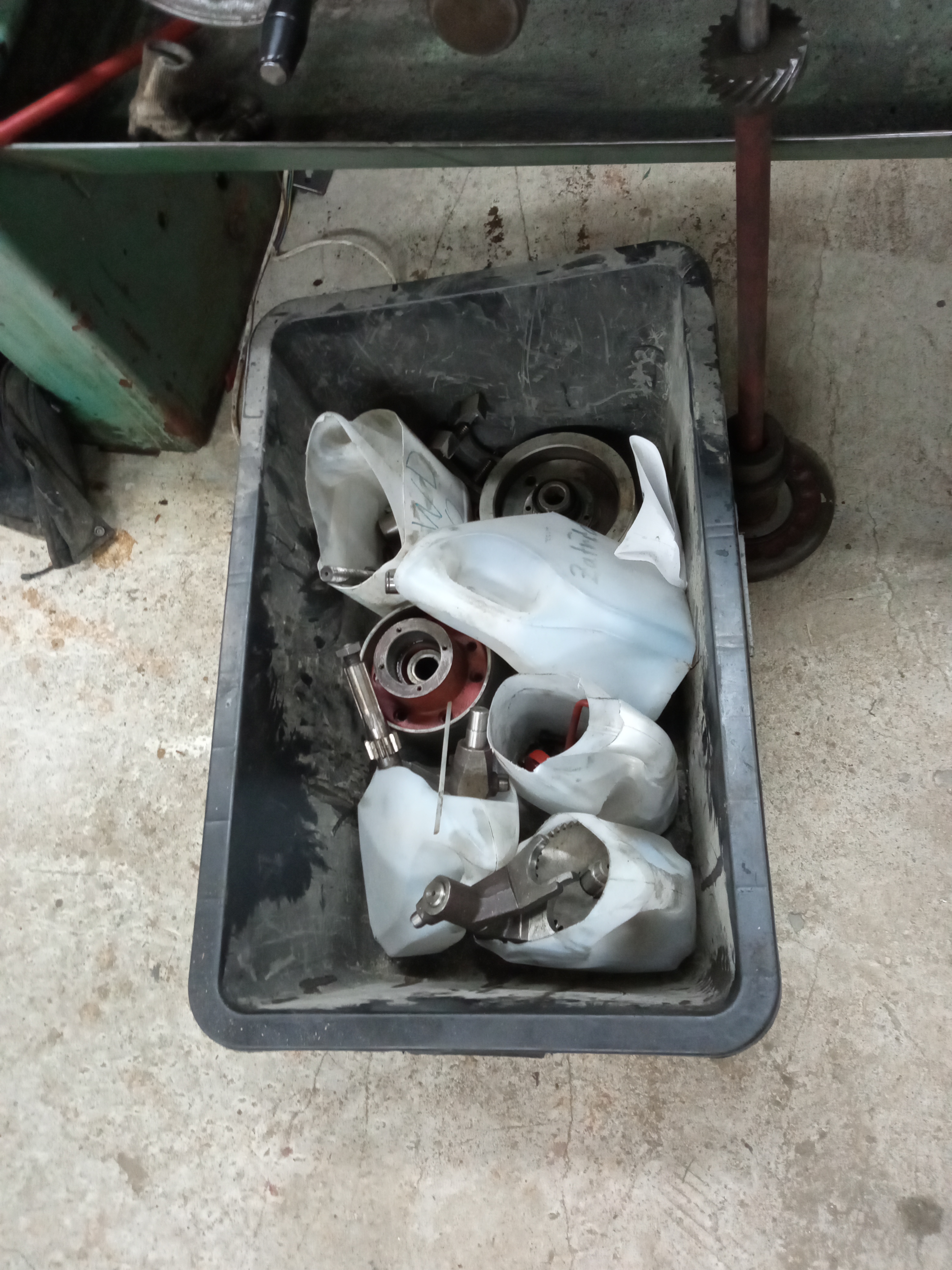

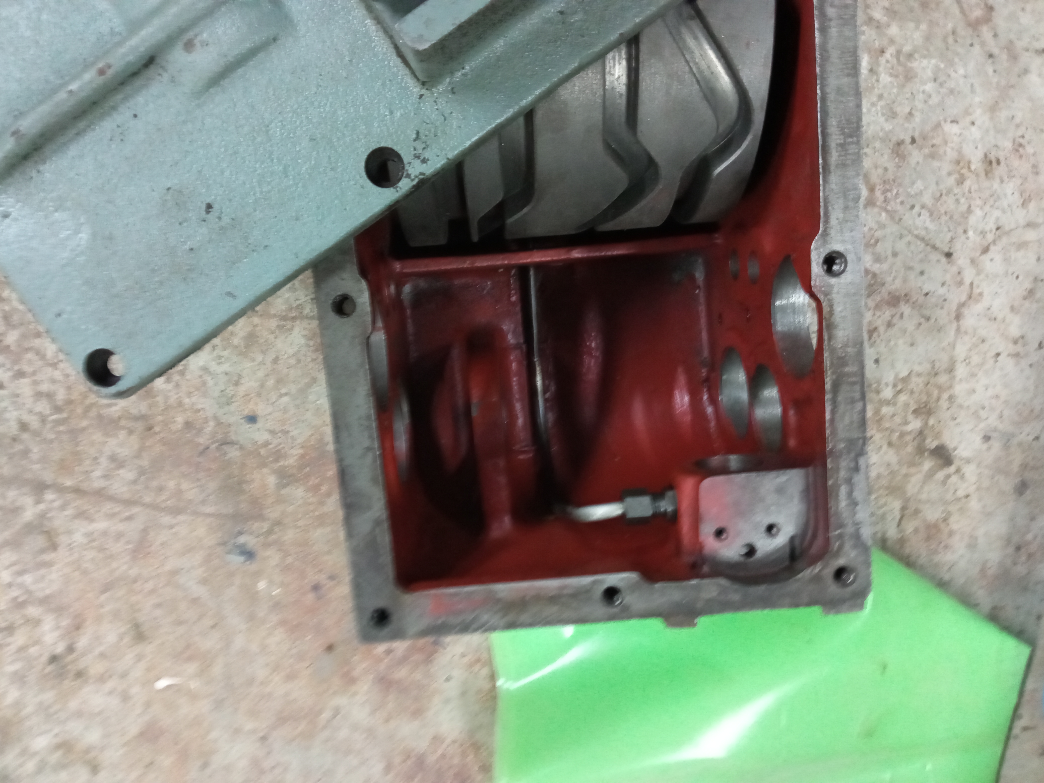

V motoru jsem je vyměnil a teď zbývá převodovka. Zde je pár obrázků.

Převodovka je zpátky sestavená s novými ložisky. Uvidíme, jak dlouho vydrží.

Ahoj neviem ako ti išlo preraďovanie otáčok pred výmenou ložísk a možno je to jeden z problémov týchto sústruhov , ale na tom mojom je to strašné. Tiež uvažujem nad výmenou ložísk pretože prevodovka je dosť hlučná a sľubujem si od toho aj zlepšenie preraďovania.
Možno si len naivne namýšľam že to radenie bude lepšie ale teraz je to katastrofa , zuby proste nechcú do seba zapadnúť.
miv
Příspěvky: 1373
30. 10. 2022, 1:11
saano píše: 29. 10. 2022, 10:15 Ahoj neviem ako ti išlo preraďovanie otáčok pred výmenou ložísk a možno je to jeden z problémov týchto sústruhov , ale na tom mojom je to strašné. Tiež uvažujem nad výmenou ložísk pretože prevodovka je dosť hlučná a sľubujem si od toho aj zlepšenie preraďovania.
Zrovna dnes jsem to celé testoval ještě před uzavřením víkem a došel jsem k tomuto. V některých pozicích ozubených kol a řadícího bubnu musíš pootočit výstupní hřídelí, abys zařadil. Tak to prostě je. Je to dáno dvojím důvodem.
1/ Některé přechody na řadícím bubnu jsou hodně ostré - tam když nenajedeš řadícím bubnem dosti rychle, tak se to zastaví v půlce a nepřeřadíš.
2/ V určitých pozicích ozubených kol dojde při přeřazení k tomu, že do sebe narazí kola mimo zuby a v té situaci musíš pootočit výstupní osou - to půjde pomocí pootočení vřetena.
Nemám zkušenosti s jinými stroji, ale zde se mi ta převodovka zdá býti ne úplně dobře vyřešená.
Hlučnost ložisky vyřešíš, řazení - obávám se - nikoliv. Možná by pomohla kompletní výměna ozubených kol, ale to je částka jako za půl soustruhu.
Já to osazuji frekvenčním měničem, tak si od toho slibuji i možnost řadit za chodu při velmi nízkých otáčkách motoru - to by možná mohlo pomoci.

Na 18-kach sa zvyklo preraďovať pri dobehu vretena, no až úplne pred zastavením, aby nebolo počuť tie nepríjemné zvuky, alebo sa cukne do "páky", zvlášť keď je zaradená menšia rýchlosť, a pootočiť s vretenom ide ťažko. Keď prišli na dielňu zgenerálkované stroje s novými črevami v prevodovke, preraďovali o poznanie horšie ako tie čo už mali niečo za sebou. Je to jak písal predomnou konštrukciou prevodovky.
Hlučnosť prevodovky je aj v dôsledku opotrebenia kolies, tam výmena ložísk až tak moc nepomôže.
