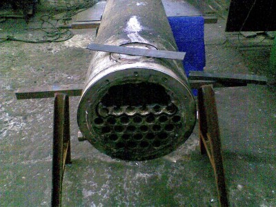

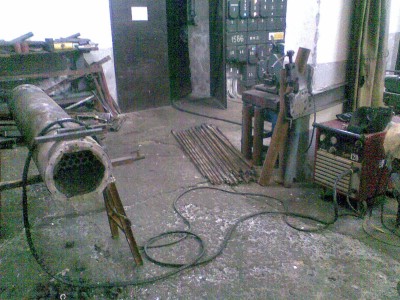

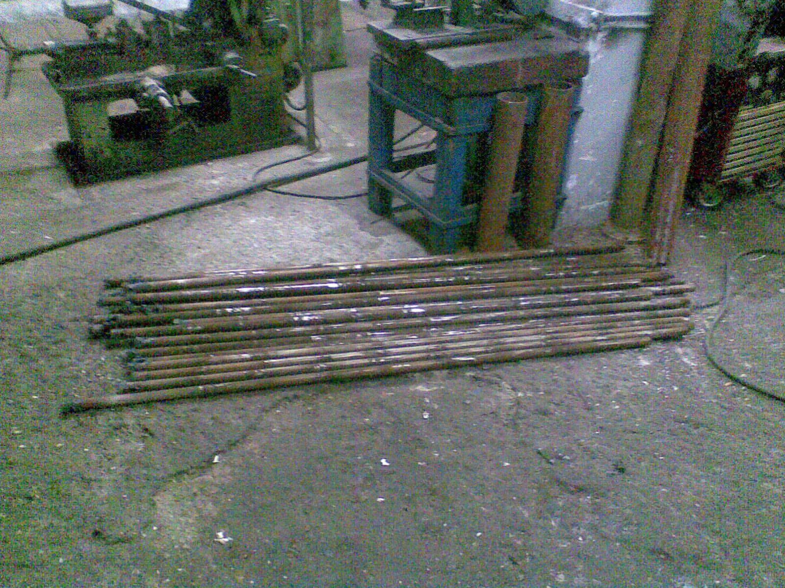

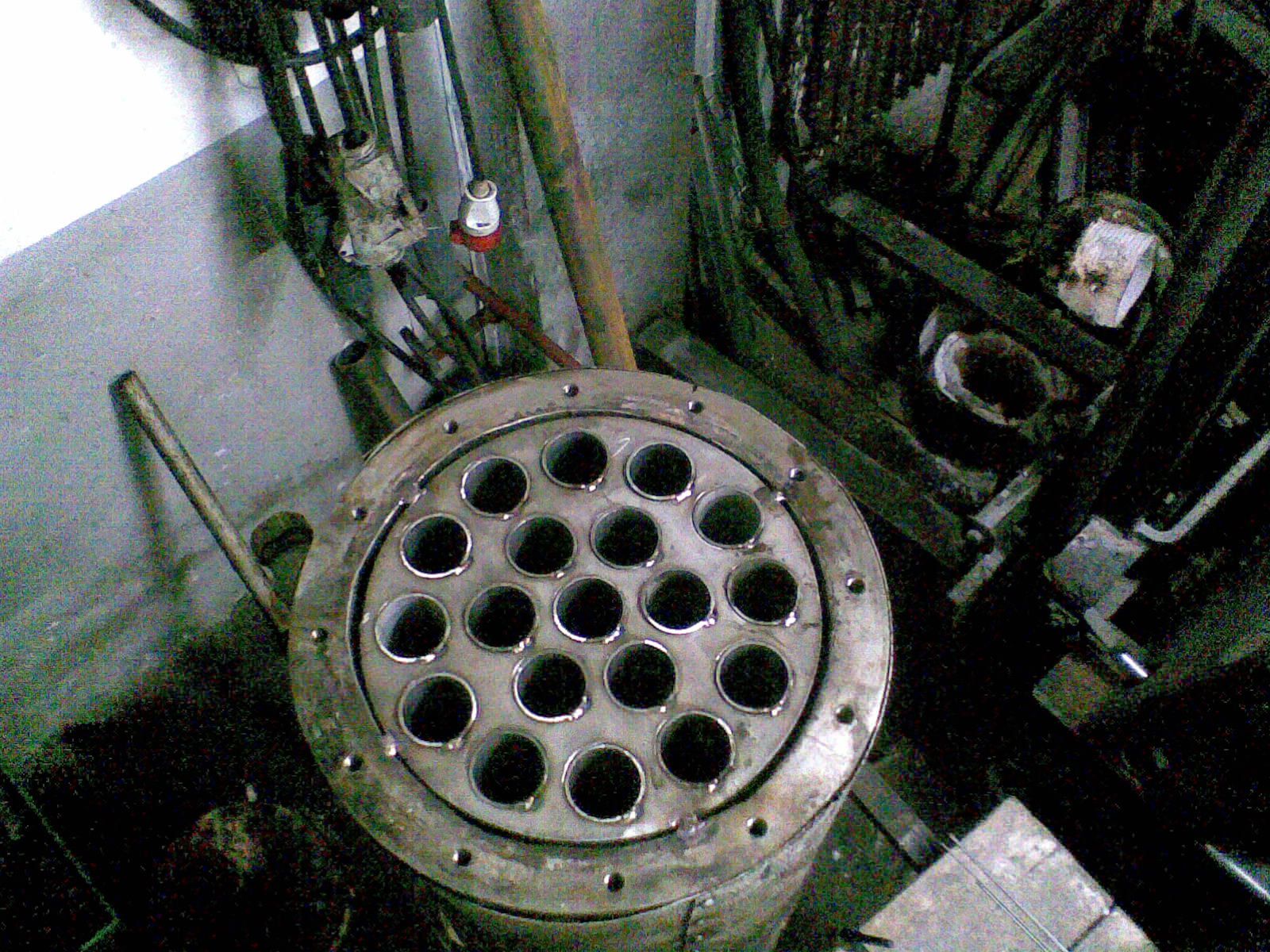

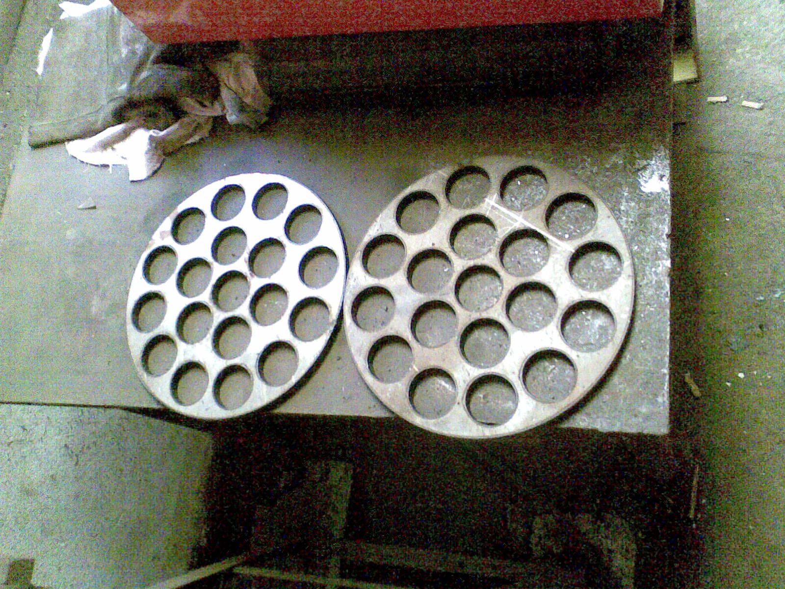

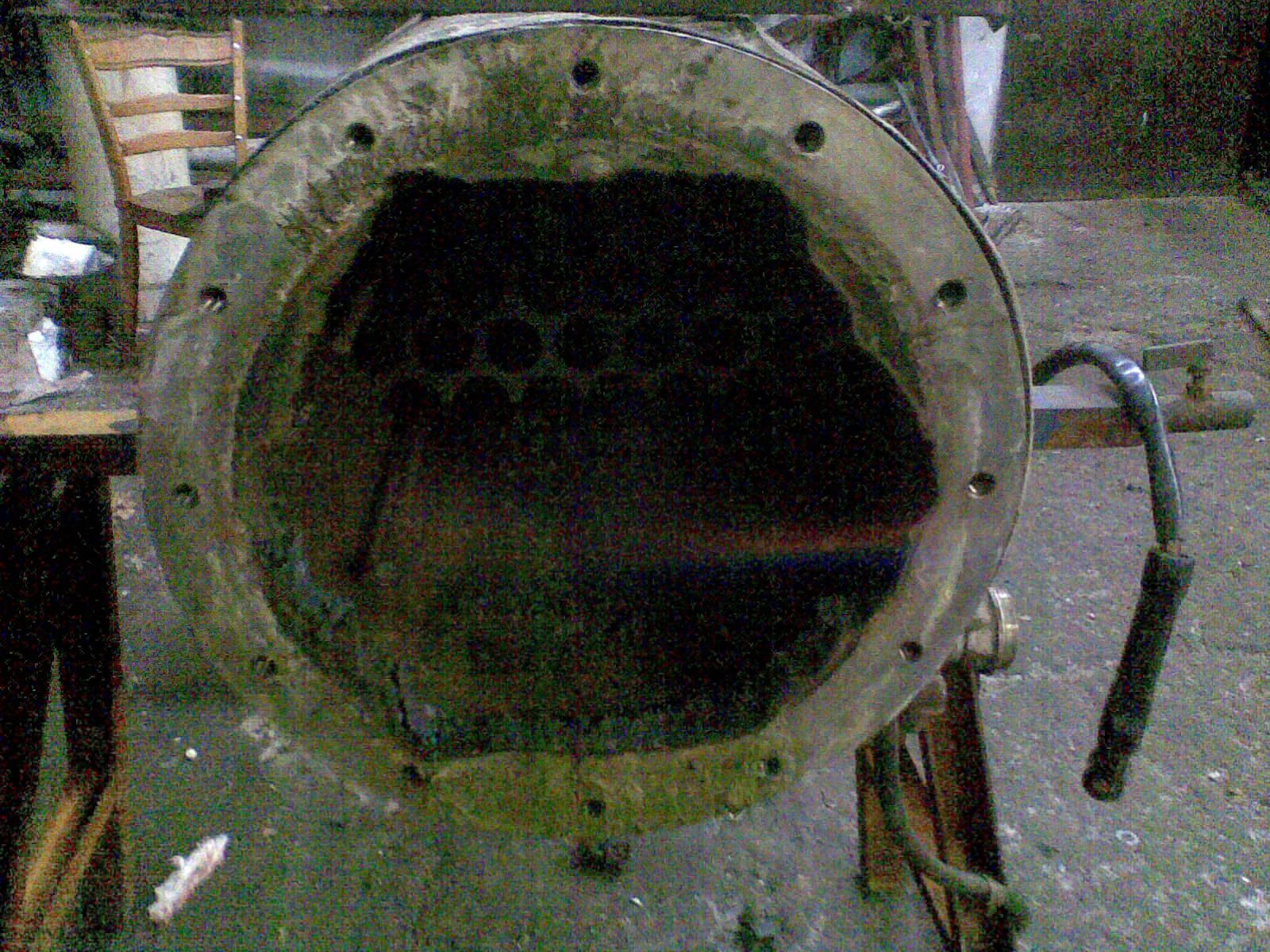

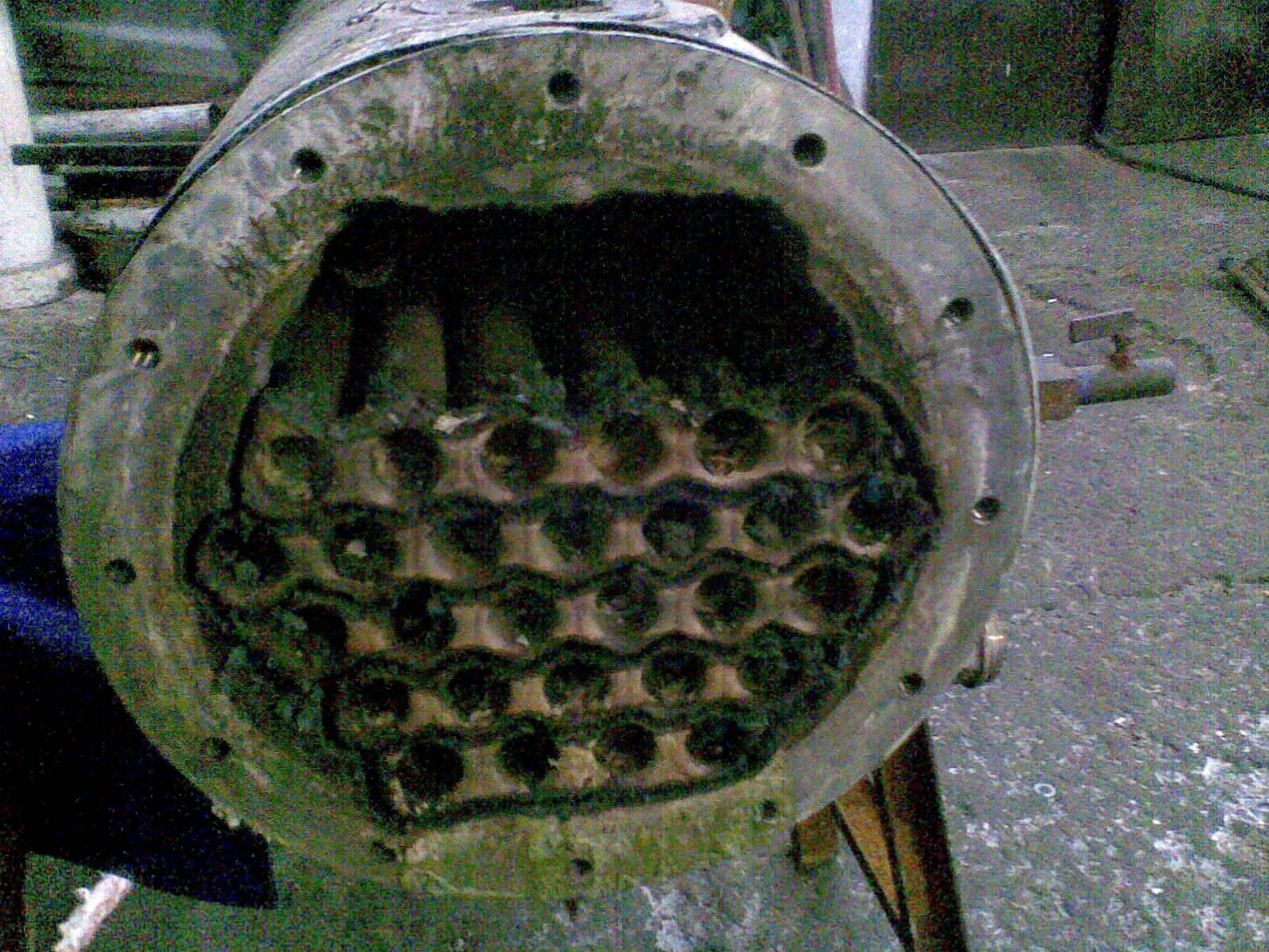

Takto vypadá, lépe řečeno vypadal, spalinový výměník ze 150kW kogenerace. Obě trubkovnice rozpálit plazmou, všechny trubky ven, vypálit nové trubkovnice, navléct všechny trubky nové a vše zavařit TIGem. Větší průměry a menší počet. Tímto krokem mu lehce snížím účinnost, ale zabráním kondenzaci H2SO4 v trubkách, která je doslova sežere.

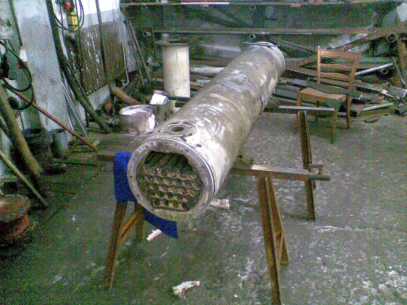

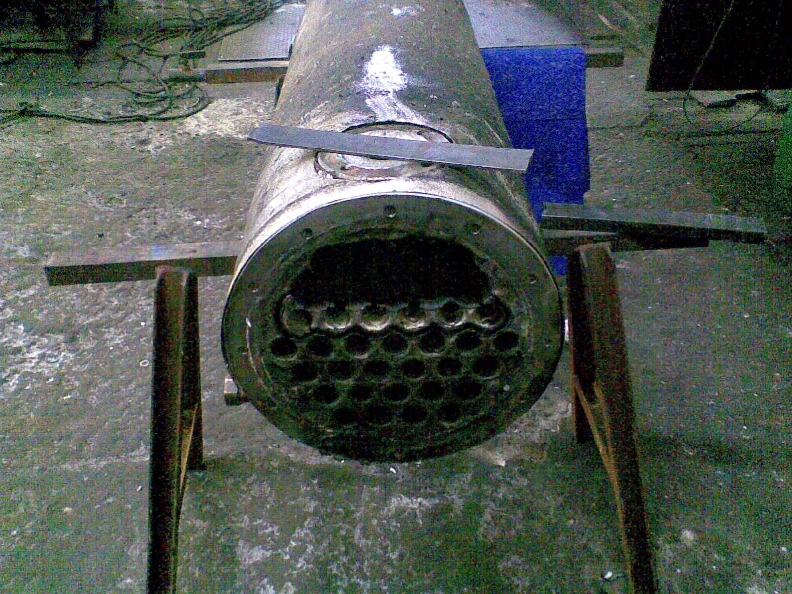

26. 11. 2010, 7:49

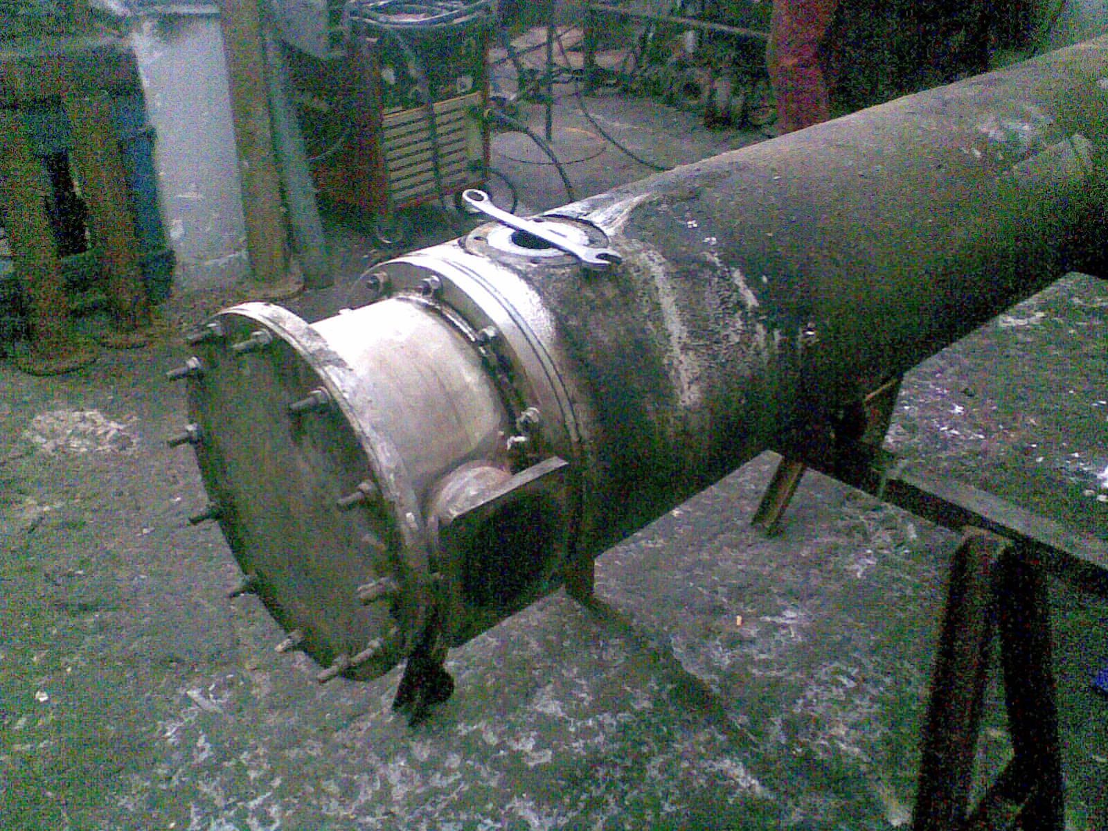

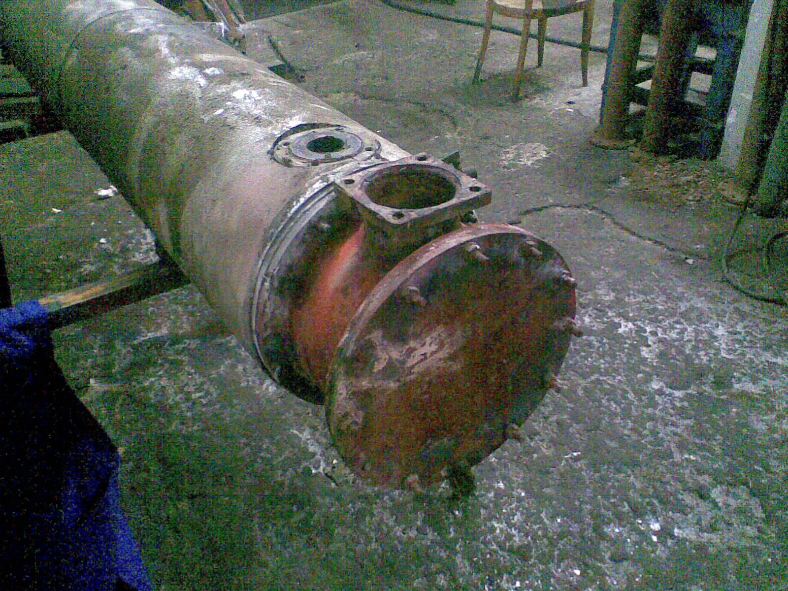

Takto vypadá trubkovnice nyní po úpravě. Zbývá zavařit vše TIGem.

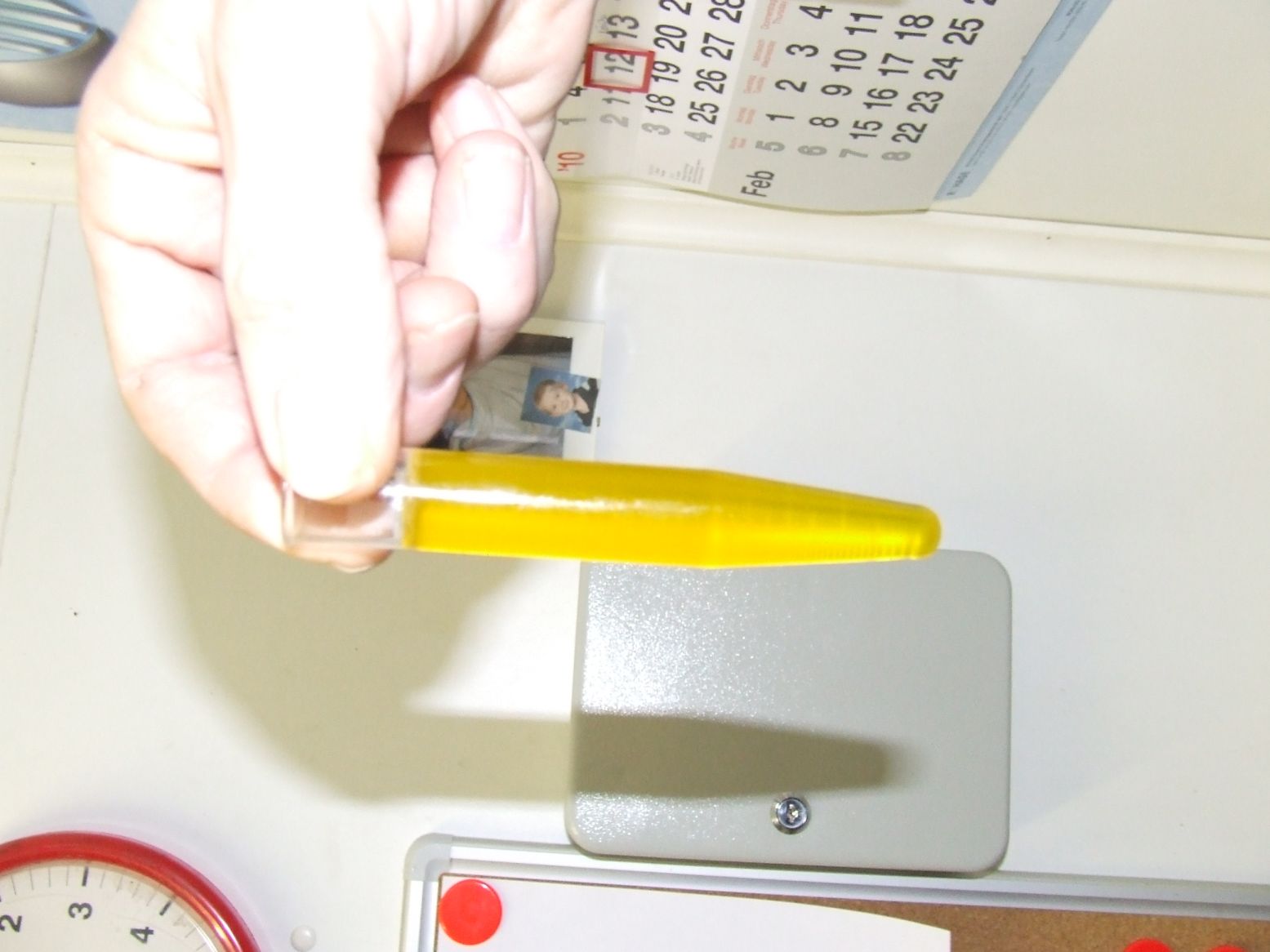

Záleží jak je na tom s hořlavostí a výhřevností. Myslím že určitě ano. Před cca 10ti lety jeden místní koumes zkoušel krmit Zetoráckej 4válcovej motor vyjetým olejem z kogeneraček.
Já jsem zase kdysi v té samé době zkoušel krmit naftový turbínový hořák také vyjetým olejem, ale z autoservisů.
Narazili jsme oba v podstatě na jediný, ale zásadní problém. Tyhle vyjeté oleje obsahují mikročástice, které odfiltruješ jedině na odstředivce (mají větší měrnou hmotnost než olej). Tyhle mikročástice kolegovi vydíraly vstřiky a mě u hořáku dýzu a vydřelo se čerpadlo.
Nemluvím o tom, že oleje z autoservisu to je jedním slovem tragédie, protože každej mechanik bere sud na olej jako jakousi žumpu, kam najele vše co nepotřebuje (voda, fridex, brzdovka, hadry, piliny atd). Tohoto problému byl kolega ušetřen, protože byl osobně přítomen výměnám olejů v kogeneračních jednotkách a tedy si dohlédl na čistotu.
Záleží tedy ve značné míře na čistotě zmíněného oleje.
Živočišný tuk, vyráběný u nás ve fabrice tyhle částice neobsahuje. Tady je zase problém s obsahem vody, ale ta se dá lehce vyvařit.
Když vezmeš vyjetý olej, který jsem před minutou vypustil z velké mašiny a tento olej má proběh 300mht, jeví se absolutně čistý. Pouze má tmavou barvu. Když s ním ale zatočíš v laboratorní kyvetové odstředivce nejakými 3500 ot. tak žasneš, co je v tom za železářství a asfalt. V kyvetě se to nádherně rozhodí do několika vrstev podle měrné hmotnosti a nahoře je čirý olej. Bohužel pokud by jsi toto chtěl provádět kontinuálně a v objemu který by měl smysl, tak musíš použít dekantační, nebo ještě lépe trikantační odstředivku. Něco z výrobků firem Flottweg, AlfaLaval, Vestfalia, PBS Velká Bíteš apod.

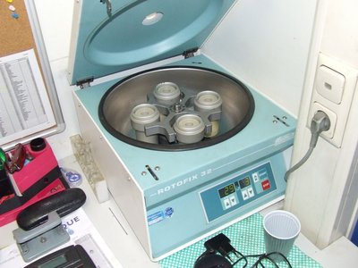

Na soustruhu s tím zatočit určitě půjde, pozor na nevývažek. Musíš dát dvě kyvety proti sobě a hlavně použít plastové, skleněné se rozletí.
Jinak odstředivka a kontrolní vzorek odstředěného čistého tuku na fotkách.
