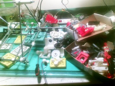

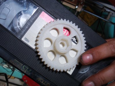

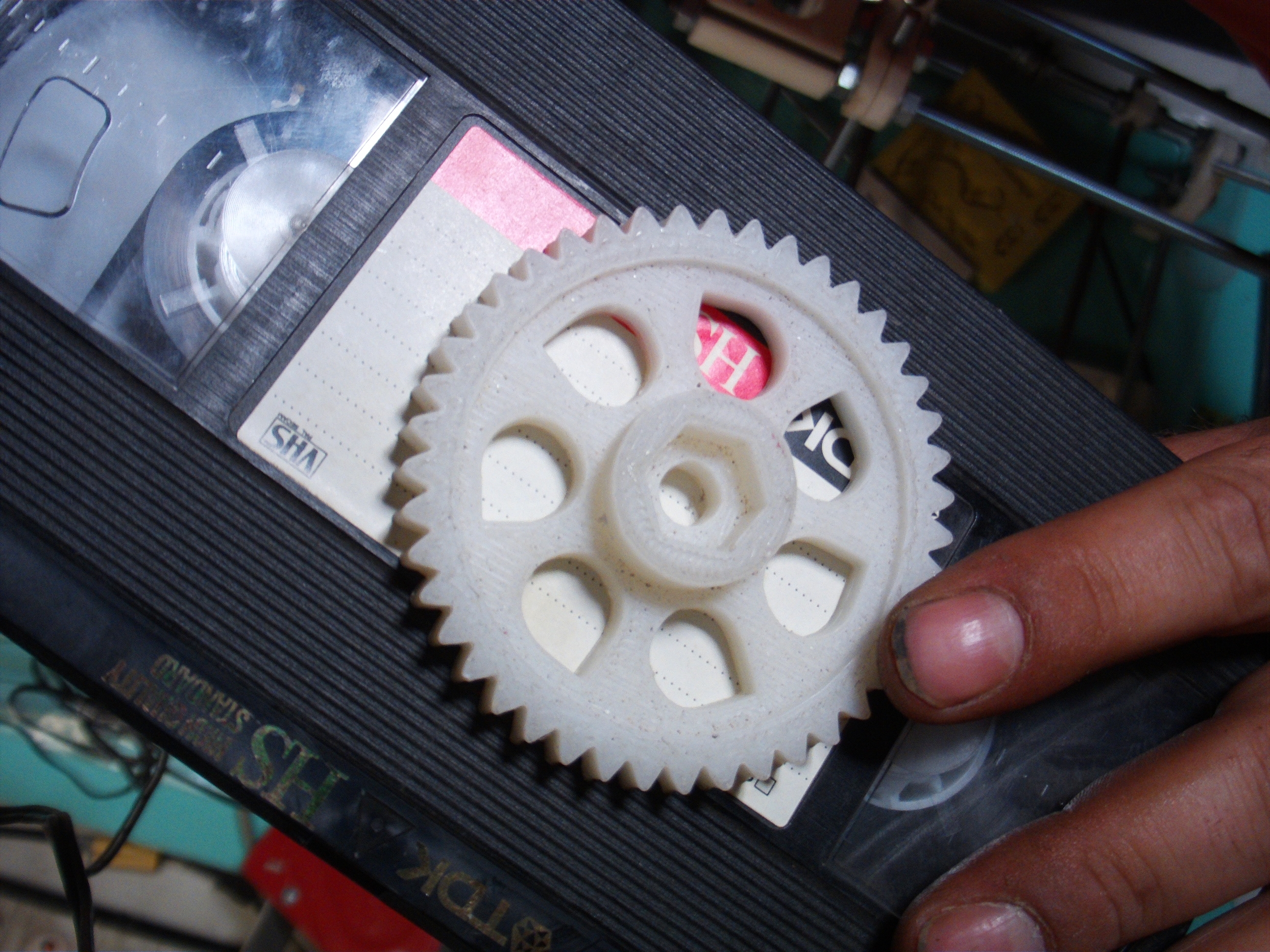

... jak koukám na to kolo před očištením, tak ty strunky /strings/ jsou právě důsledkem té chybějící retrakce ? - strings mi to dělá jen ojediněle při tisku s PLA, ABS nikdy.
Přikládám foto jak to leze z moji tiskárny... je to z mého čtvrtého reprapu, a zároveň prvního prototypu jenž kompletně odlit z mých forem - mimo blok extruderu, aniž bych na to jakkoli sáhnul, tedy po tisku.. (gregs wade big gear) je to trochu zaprášené, ale jinak celkem OK.
