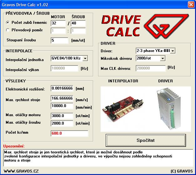

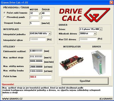

Taky nechápu co nejde na tom drive_calc, v tom odkazu jsem to snad očísloval a popsal dobře.
http://www.c-n-c.cz/viewtopic.php?f=62& ... alc#p68904" onclick="window.open(this.href);return false;
Tabulka pro 2000 kroků/otáčku na driveru do armotu zadat 600 kroků/mm
Nové nastavení osy X 32/48 (motor/matice) 2000 kroků/ot.

Tabulka pro 3000 kroků/otáčku na driveru do armotu zadat 900 kroků/mm
Nové nastavení osy X 32/48 (motor/matice) 3000 kroků/ot.

S tím DriveCalcem je to v pohodě. :wink: Já už jsem na to zvyklý, že mě občas nefungují věci, které ostatním nečiní sebemenší problémy. Tedy hlavně ve spojení s počítačem.
Jsem rád, že Ti vyšly stejné hodnoty, ke kterým jsem dospěl praktickým zkoumáním. :)

DriveCalc hlásí "špatné číslo" pokud je nějaká vstupní položka nevyplněna nebo jsou vyplněny jiné znaky než čísla, v tomto případě se nejspíš jednalo o Max CLK driveru, ten pokud je nižší než rychlost interpolace, použije se ve výpočtu místo interpolační rychlosti. Po spuštění je nevyplněn, aby uživatel tam nějaký limit zadal, nebo vybral nějaký přednastavený driver. Asi by program měl upozornit, která vstupní hodnota je nevyplněná, píšu si do poznámek k další verzi.
K mikrokroku a rychlostem. Kolikrát je jiný mikrokrok a převod kr/mm v Armote tolikrát se změní i max rychlost. Armote však omezuje automaticky rychlost směrem dolů, směrem nahoru už ne. Uživatel může chtít z ruzných důvodů, aby rychlost byla nižší než je podle nastavení a interpolační rychlosti maximální možná. Tedy při změně nastavení kdy dojde k posunu maximální možné rychlosti nahoru (při snížení mikrokroku na driveru), je třeba ji nastavit i na příslušných místech a i v určitém pořadí.
tedy napřed nastavit převod kr/mm a pak nastavit Vmax (Armote zkontroluje zda-li je možné podle interpolační rychlosti a převodu kr/mm dosáhnout Vmax, pokud ne, omezí ji na maximální dosažitelnou hodnotu). Rychlost při polohování se bere ze Společných parametrů obrábění a omezuje ji zase Vmax, tedy po nastavení převodu kr/mm a Vmax je potřeba nastavit rychloposuv ve Společných parametrech obrábění. Jinak je možné že Vmax bude vyšší, než rychloposuv a stroj při polohování nebo při přejezdech rychloposuvem bude jezdit pomaleji, než co je možné nastavit pro pracovní posuv omezený rychlostí Vmax.
