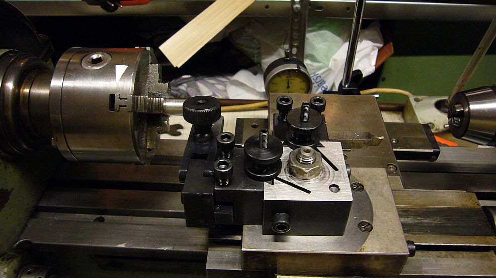

Používám ten nejmenší od BOW:
http://www.bow.cz/produkt/3384311-rychl ... da-swh-aa/" onclick="window.open(this.href);return false; (na fotkách je jiný, větší typ, tenhle AA je takový "chudáček"
Možná jsem to uchycení trochu upravoval, už si nepamatuju. Na nože výšky těsně pod 10mm je to na fous, u nožů s břitem přes 10 jsem některé držáky
musel zespoda snižit. Funguje vcelku v pohodě, akorát při nasazení nesmí být pod držákem špony...Hlavně že jsem se zbavil podložek
Držáky jsem další dokupoval, v sadě jsou jen 4ks.

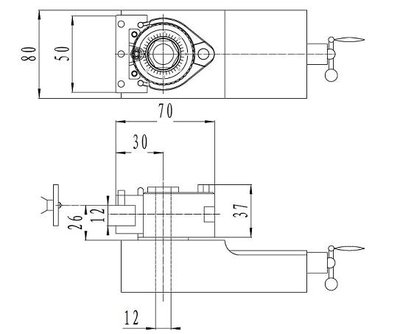

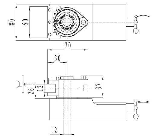

Ten Optimum mi přijde poněkud cenově mimo. Nejspíš ani nebude tak jednoduché vyrobit si další nožový držák (nebo je ten systém sevření u AA jiný než u A na fotce).

S tímto systémem sevření, držák opravdu nevypadá složitě na výrobu.

Myslím, že jsi to musel určitě výškově upravovat. Zkoušel jsem nejdřív snad deset různých klonů originálního multifixu, ale všechny měly v základním provedení příliš vysokou základnu hlavy a nevešly by se tam ani 8mm nože.
Fakt je ten, že cena i čínských kopií multifixu je poměrně dost vysoká - proxxon je takový přijatelný kompromis

mmm to je tedy dost nachlup.
Vypadá to dost prťavý - neprojevilo se nějaké negativní zhoršení tuhosti?
Od oka to vypadá, že nůž sedí v držácích jen na cca 20 mm dlouhé ploše.

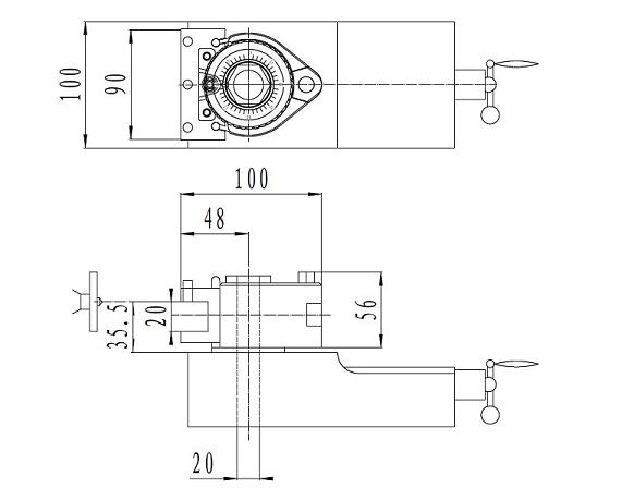

Ještě jsem našel základní rozměry toho od Optimum velikost Aa
http://www.createtool.com/uploadfile/Im ... 510264.jpg" onclick="window.open(this.href);return false; A pro porovnání velikost A
http://www.createtool.com/uploadfile/Im ... 540803.jpg" onclick="window.open(this.href);return false;
