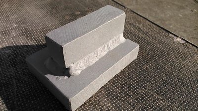

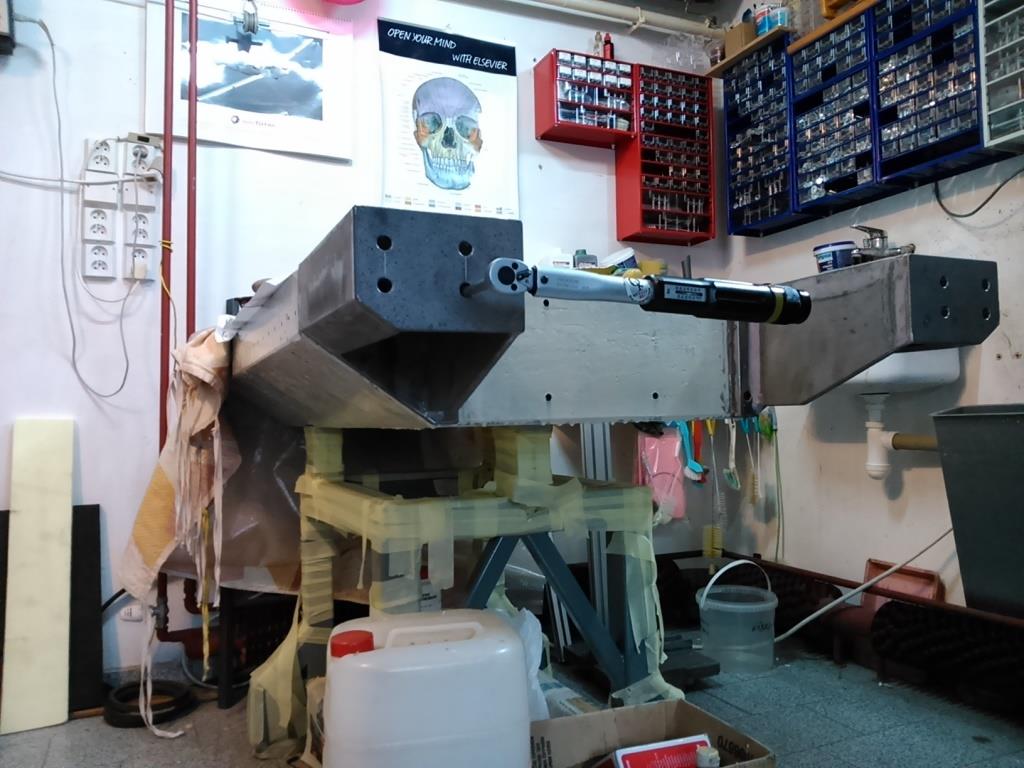

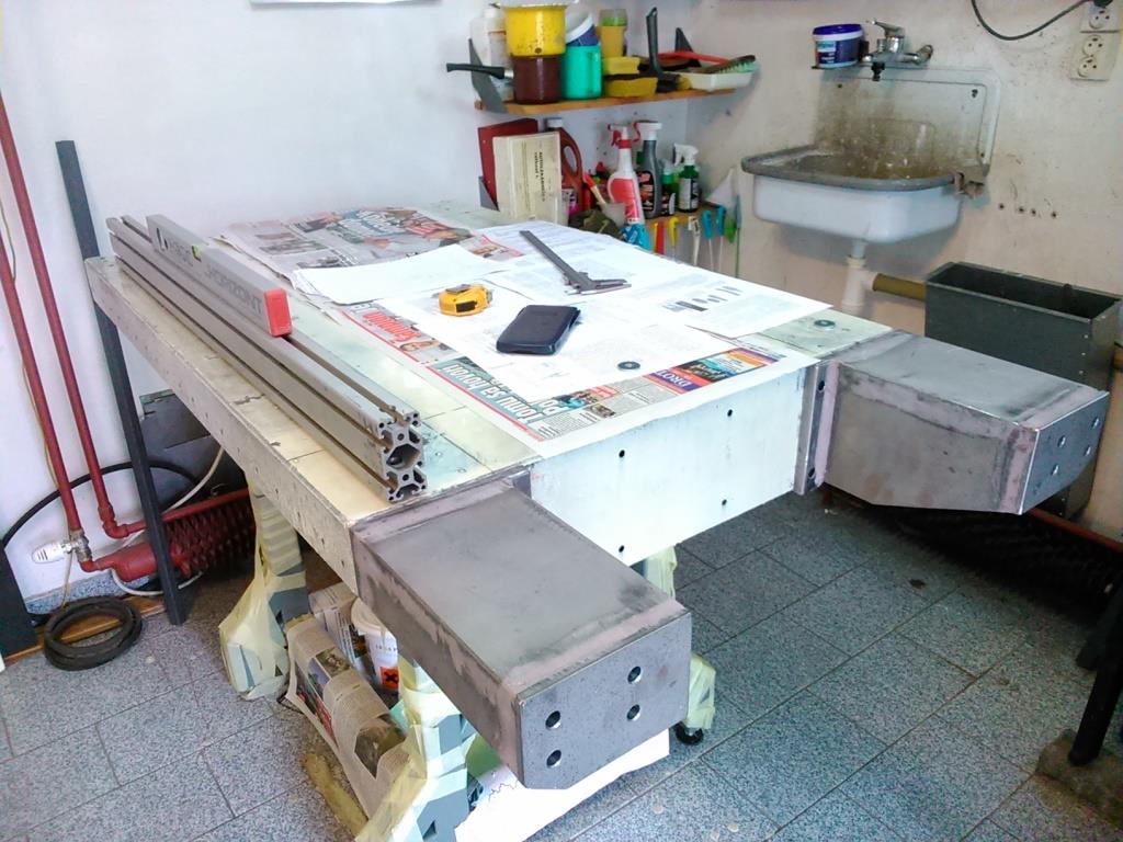

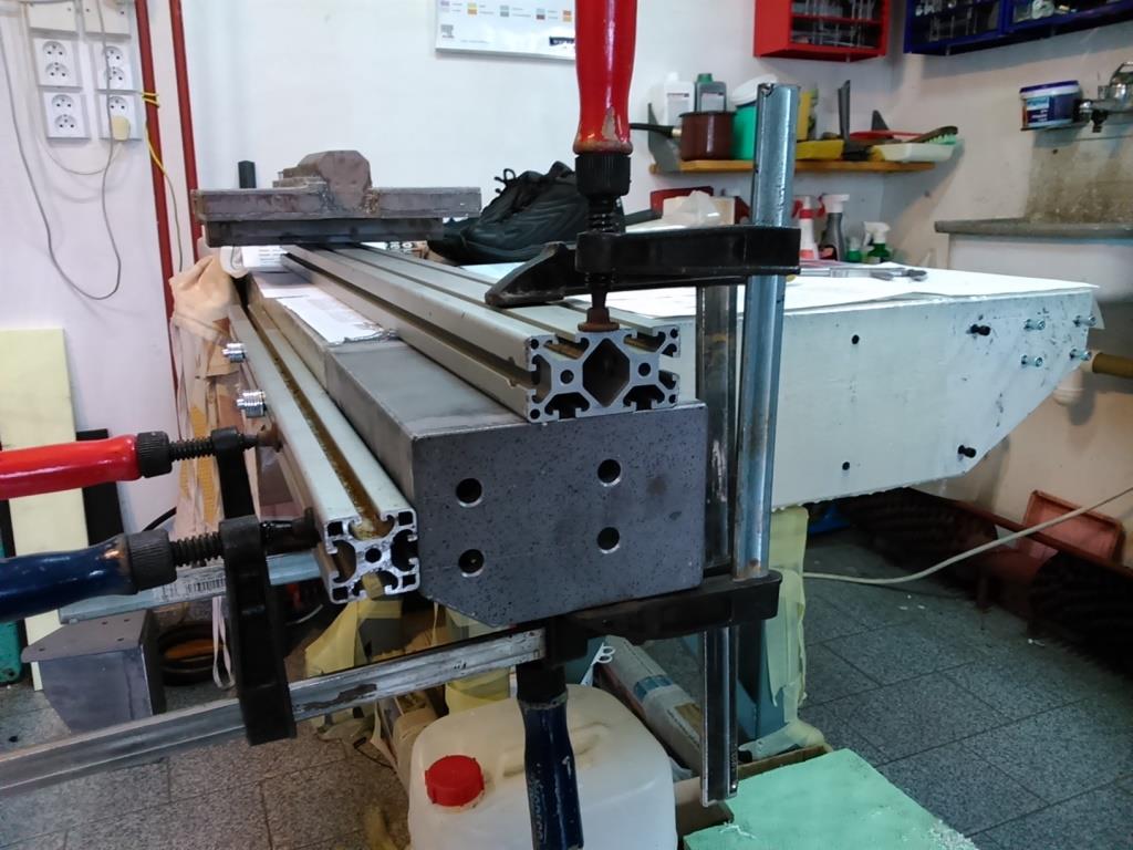

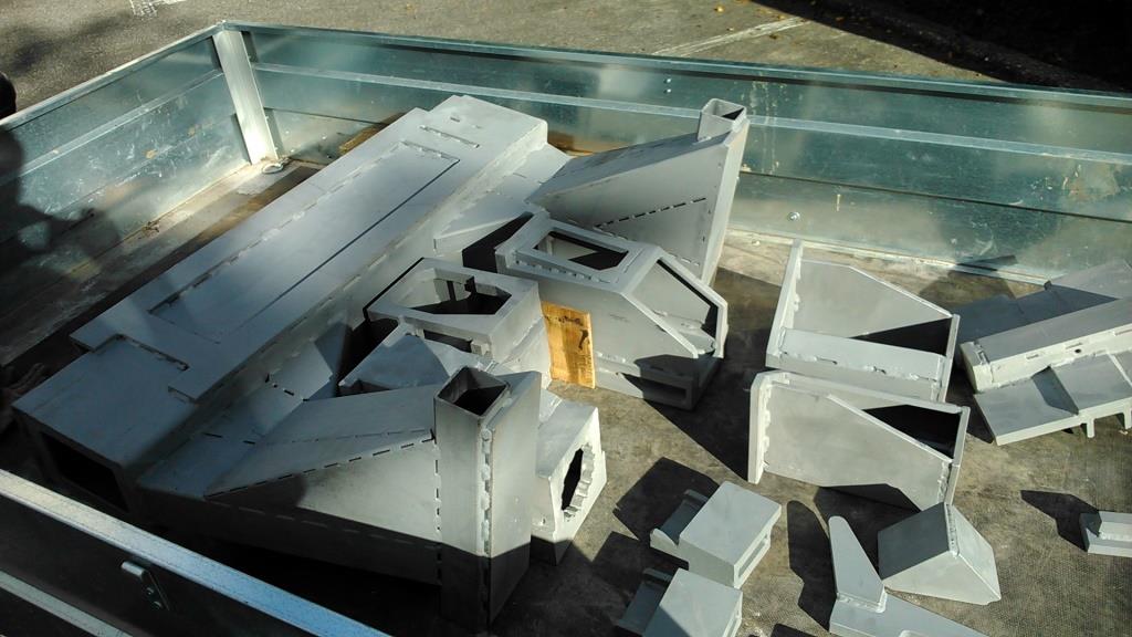

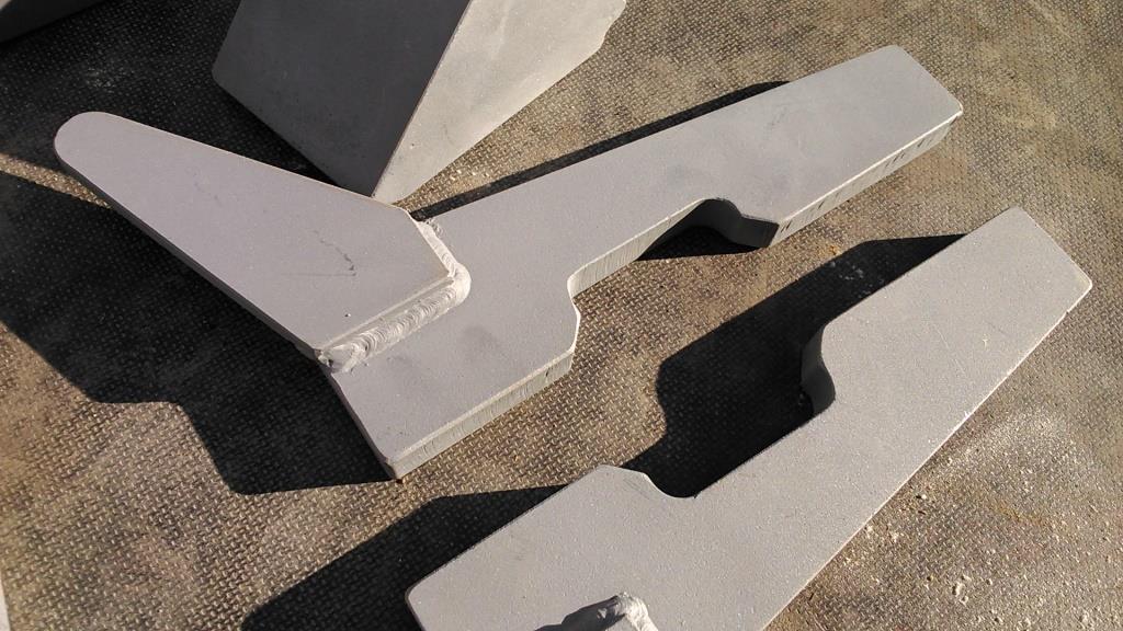

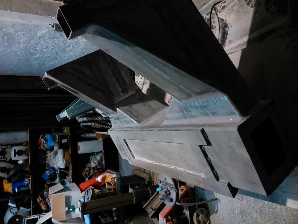

Zdravím opäť všetkých cnc maniakov :)
Cez leto práce postúpili o kus ďalej, tak pridávam ďaľší obrazový materiál. Podarilo sa pozháňať aj mnohé komponenty a materiál, takže v súčasnosti zo zásadných vecí chýbajú už len pohony osí a tiež vzduchotechnika na vyvažovanie vretenníka.
Žíhanie sa podarilo úspešne vybaviť (veľká vďaka členovi PBr). Bolo to síce dosť drahé, ale zasa v porovnaní s ostatnými nákladmi je to kvapka v mori. Po žíhaní zvarence šli hneď na pieskovanie. Nasledovalo liatie, tmelenie a základovka.

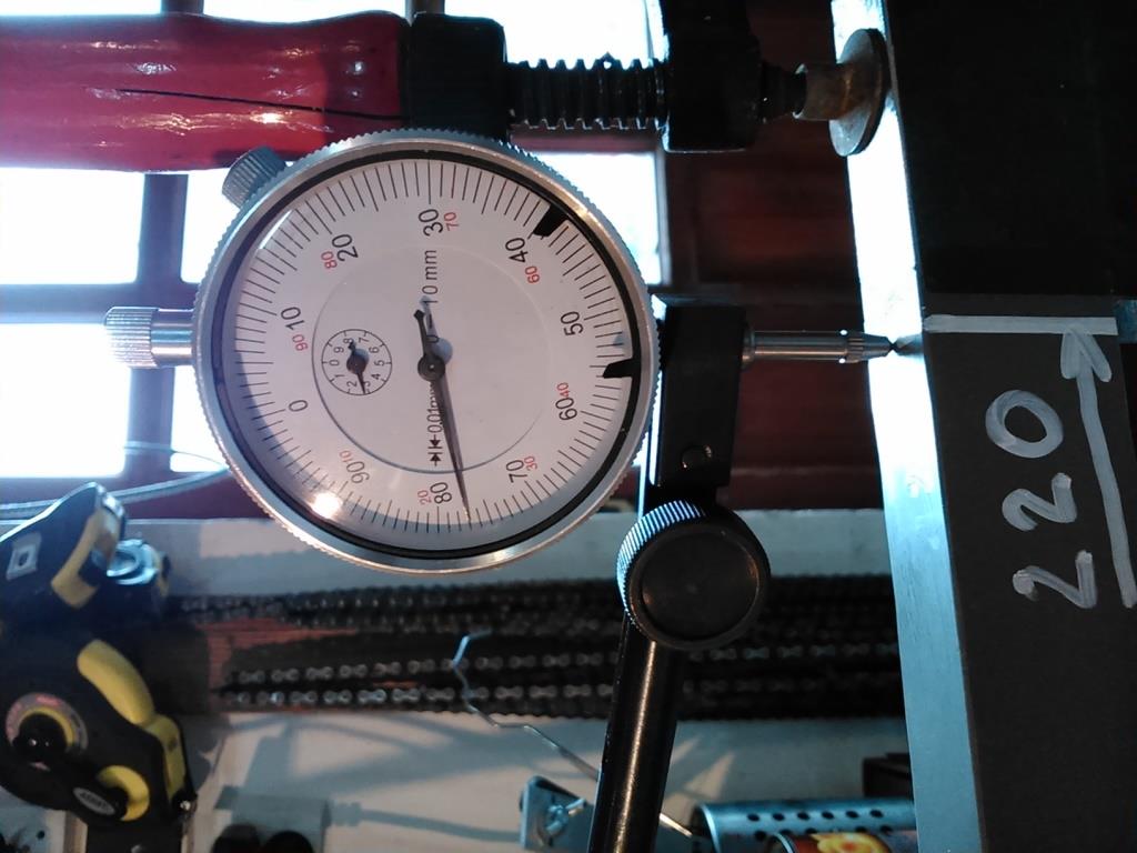

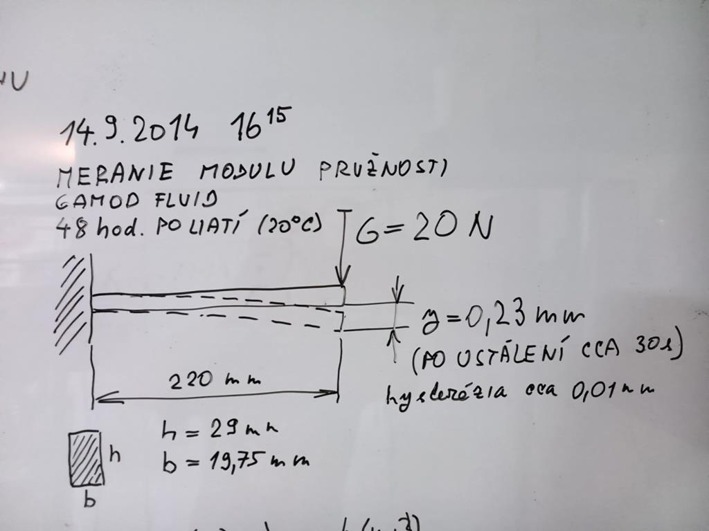

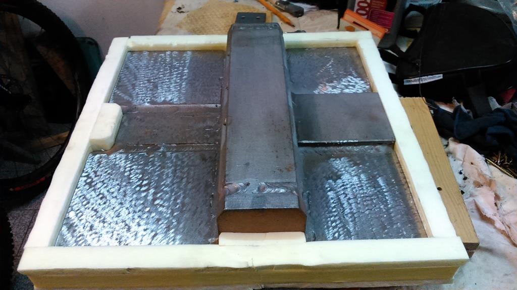

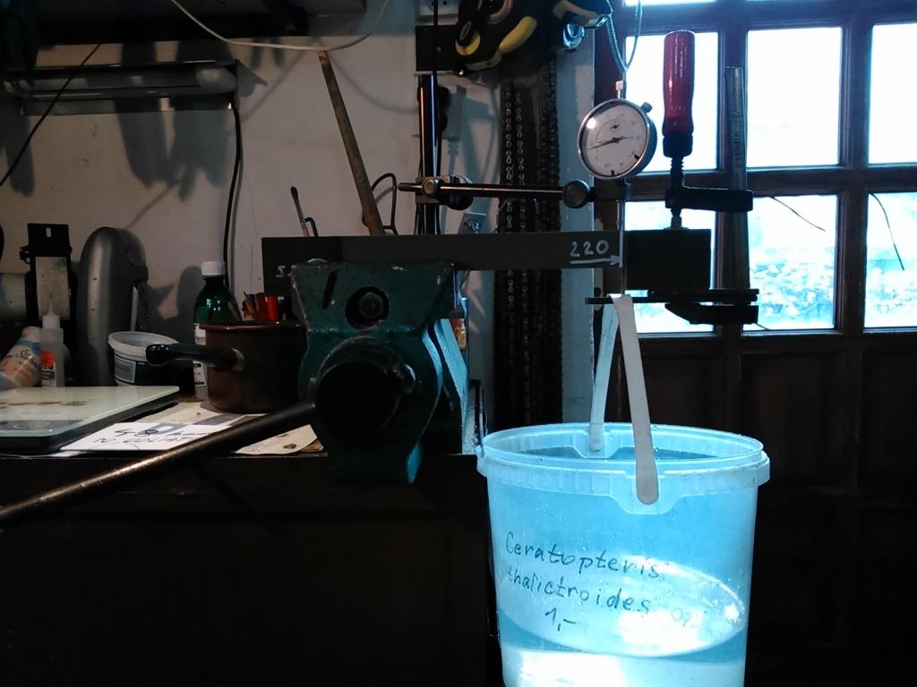

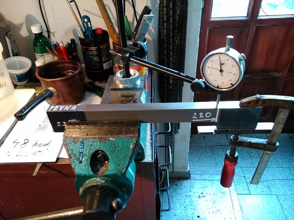

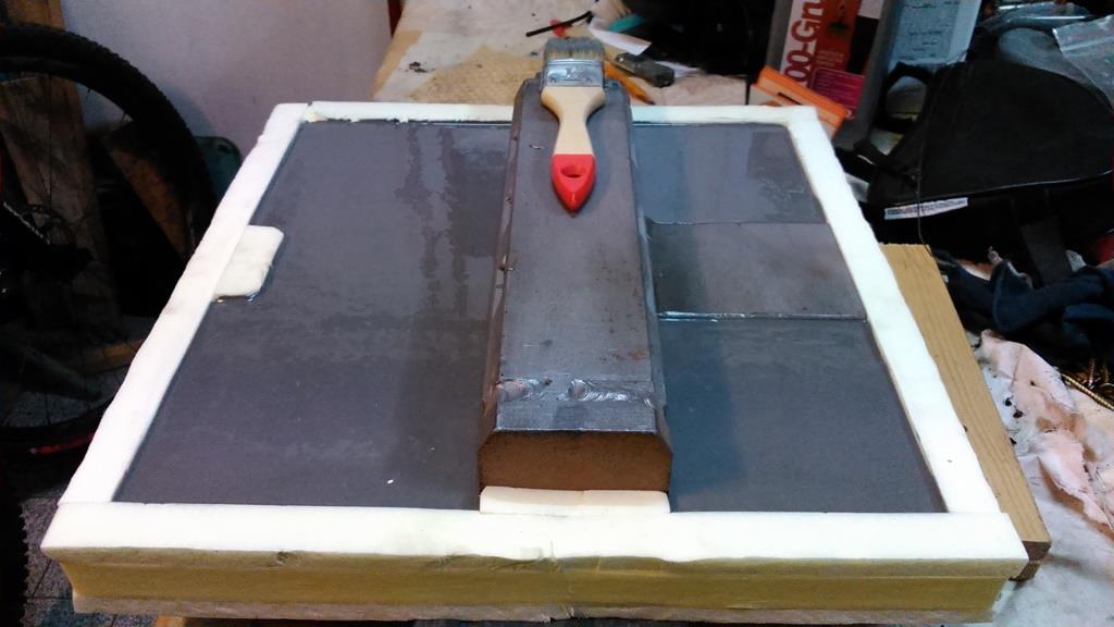

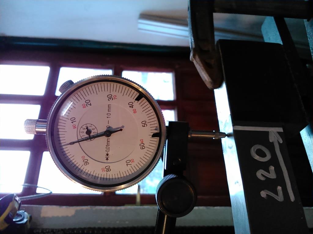

Ako už býva zvykom, zdržujem sa občas podstatnými experimentmi. Posledný taký experiment bolo zisťovanie modulu pružnosti v ťahu/tlaku epoxidovej konštrukčnej hmoty Gamod fluid od Dawex chemicals (používam na plochy pod lineáry). Túto informáciu totiž výrobca neuvádza v materiálových listoch pri žiadnej zo svojich epoxidových hmôt. Keď som výrobcu kontaktoval, tak som ostal šokovaný, že človek čo so mnou komunikoval nevedel, čo to je E-modul pružnosti a odpoveď som jednoducho nedostal.
Experiment prebehol ohýbaním nosníka. Výsledná hodnota predčila očakávnia:
Po 24 hodinách pri 20°C ---- E=6050 MPa
Po 48 hodinách pri 20°C ---- E=7690 MPa
Po 7 dňoch pri 20°C --------- E=8040 MPa

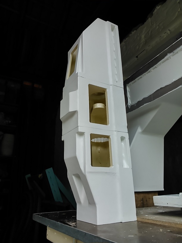

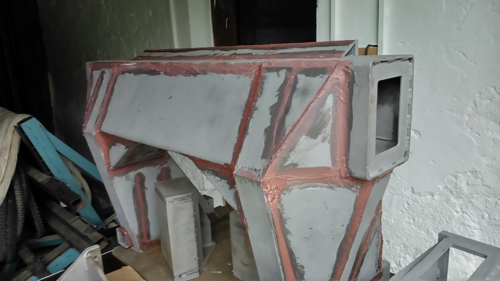

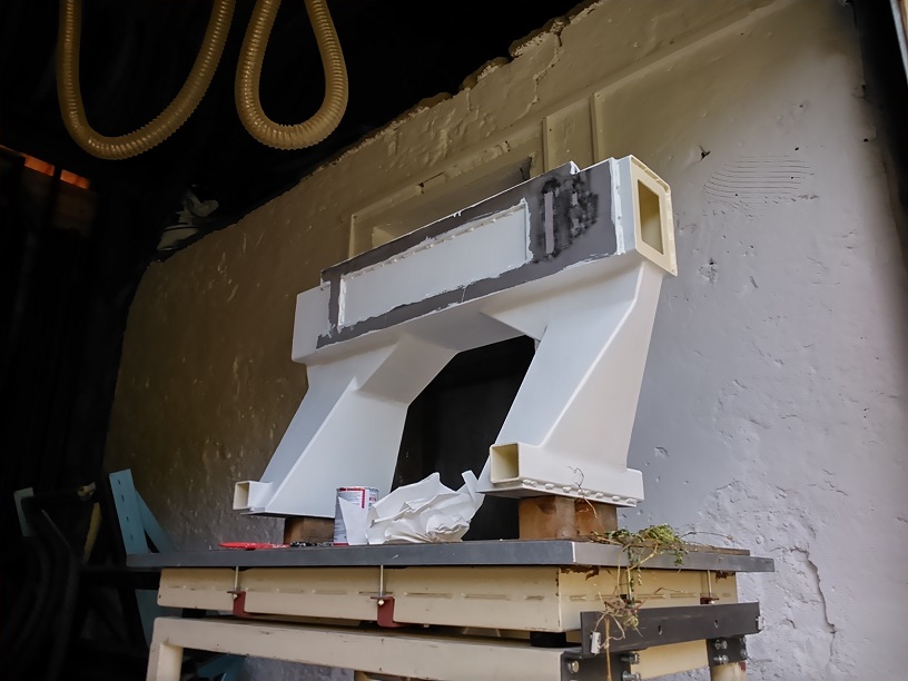

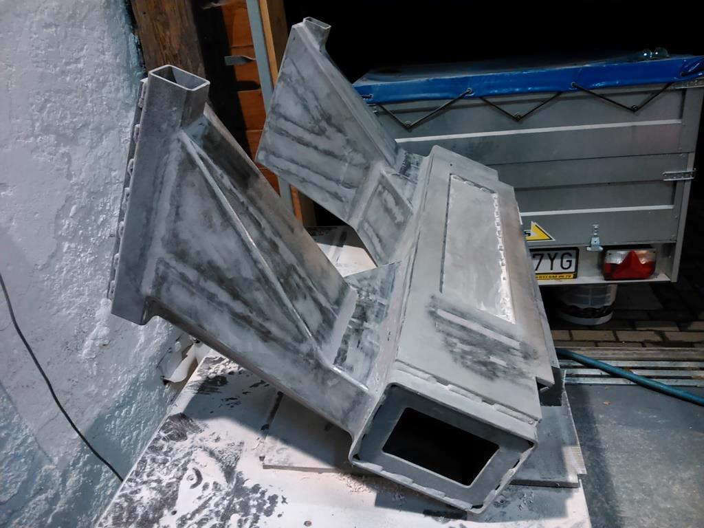

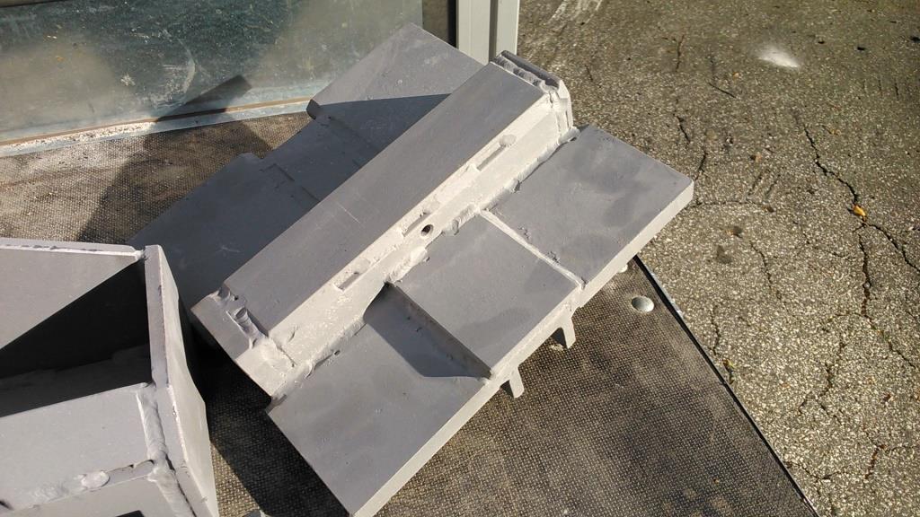

Práce pokračujú síce pozvolna, ale isto. Zvarence majú základný kabátik :)

Chcem sa spytat na to tmelenie. Ma nejaky specificky vyznam? Ci len pre dizajn? Cim si tmelil? Diki.

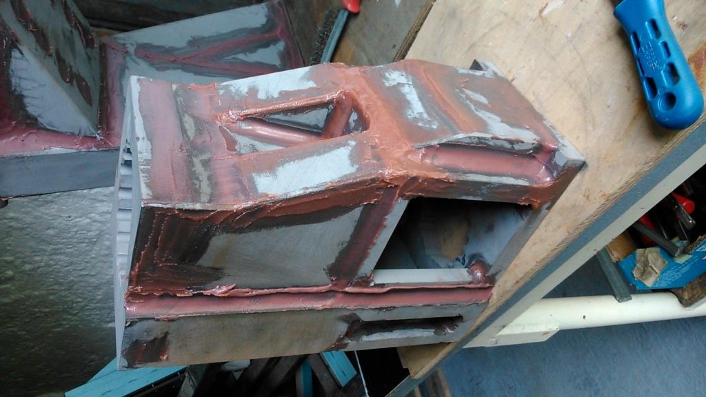

el_fuego333 píše:Chcem sa spytat na to tmelenie. Ma nejaky specificky vyznam? Ci len pre dizajn? Cim si tmelil? Diki.
Tmelenie je hlavne kvôli estetike, ale tiež nechcem aby tiekla emulzia do škár, ak sa niekedy dostanem k frézovaniu. Poňal som to aj trochu umelecky, samozrejme na funkčnosti to veľa nezmení.
Nechcel som, aby sa to olúpalo, tak som tmelil kvalitným epoxidovým tmelom od Dawexu, tuším sa volá gamod fast radius. Celkom dobre sa s ním robilo a výsledok veľmi tvrdý a pevný, dobre sa brúsi. Vytvrdzuje pomalšie, ako polyesterové (body) tmely a tiež tak moc nepáchne. Môžem odporučiť.

U modulu pružnosti bys měl mít GPa místo MPa.
