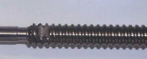

Jakej má význam tato ploška? - Myslel jsem že tam nevadí ale jednou jsem to neubrzdil tu plošku přejel a vyskočila tudy kulička z matky ;) Zdá se že budu muset dát doraz před ní... ??????????
Teď to musim celý rozhodit a dát tam kuličku zpátky. Kupodivu šroub běhá pořád be jakékoliv vůle jen je slyšet cvaknutí při změněn směru jízdy když se kuličky přeřaděj k druhýmu konci matky:D

no to nevypadá na plošku ,ale že ten závit je uraženej,vypadáto jako struktura lomu.

no to dela fotka - ona je přesně z druhy strany taky a je tam vybrousena. Koukal sem do osy Z a tam je to taky. Musim zkusit jestli pres to prejizdi matka.

Aeroomni píše:no to dela fotka - ona je přesně z druhy strany taky a je tam vybrousena. Koukal sem do osy Z a tam je to taky. Musim zkusit jestli pres to prejizdi matka.
vypada to, ze si nekdo nechal nabrousit na ten sroub plosky na stranovej klic aby si s sroubem mohl zatocit bez motoru :shock:

Aeroomni píše:Jakej má význam tato ploška? - Myslel jsem že tam nevadí ale jednou jsem to neubrzdil tu plošku přejel a vyskočila tudy kulička z matky ;) Zdá se že budu muset dát doraz před ní... ??????????
Jsou to plosky pro klic. Mam je na nekterych sroubech take. Strci se tam klic a muze se stelovat stazeni kosouhlych lozisek v ulozeni sroubu.

to znamena ze to je v podstate zkraceni drahy sroubu a musim udelat pevny dorazy predtim.. hm.. dobry to mam teda radost..

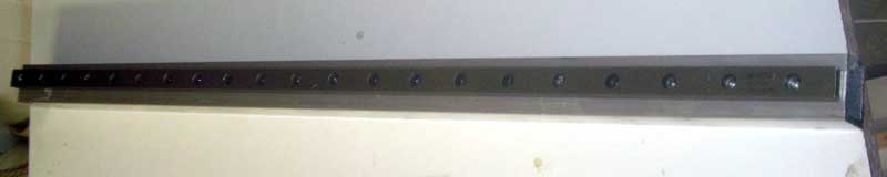

Mam tu jeden křivej hiwin navíc - je v lidských silách amatéra ho srovnat nebo to mam hodit do koše? Dostal jsem ho za poštovný takže sžádná škoda když se nepodaří. Jak to spravuje?
