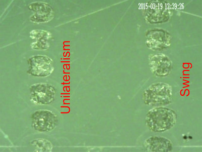

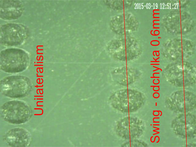

luboši, dík za info. Zkoušel jsem si s tím pohrát a už to běhá pěkně.
Komentář k obrázkům:
V levo je gravir 500mm/s 15% jednosměrně po kompenzaci (samo že nemá vliv)
Na pravo je gravir 500mm/s 15% obousměrně po kompenzaci
S korekcí
S korekcí
Druhej obrzek ukazuje, jak to vypadá bez kompenzace.
Zase je to v levo jednosměrně a v pravo obousměrně
Bez korekce
Bez korekce

To bez korekce vypadá zajimavě ,čekal bych že to budou rozhozené sudé a liché body .Třeba vpravo sudé a vlevo liché
Re: Konstrukce CO2 Laseru od A po Z
Napsal: 20. 3. 2015, 9:10
od JohnyDeath
No nejdřív jsem si myslel, že to souvisí s medchanikou, ale po shlédnutí detailu jsem se utvrdil o tom, že to spíš souvisí s elektronikou, a že to opravdu vi kde je.
